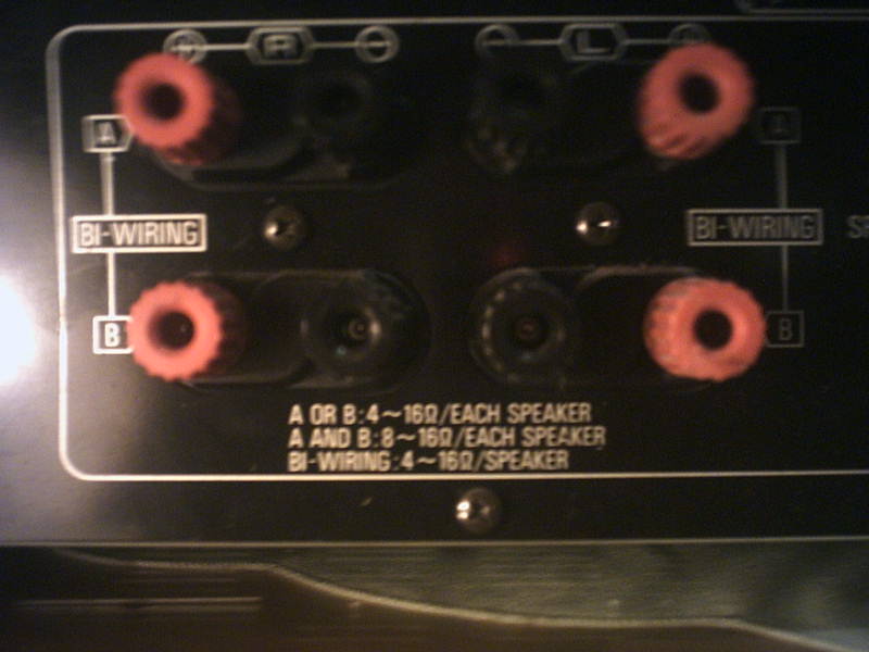

    Jak podłaczyc kolumny do mojego wzmachora zeby miec 8-16Ohm???

    Mam dwie kolumny.Albo napiszcie jak najlepiej podłaczyc by były mniejsze szanse na spalenie głosników??

    no jak pisze wyjscia A [plu i munus] i B[plus i minus] w kanałach lewym[L] i prawym [r]

    jaki opór majątwoje kolumny??????????

    tam pisze each speakr znaczy każdy głośnik
    czyli jeśli podpinasz systemem A to najmniej możesz mieś 4 do 16 ohm kolumny dwie
    a system B to 4 kolumny po 8 do 16 ohm

    żeby było najbezpieczniej to podłącz pod wszystkie wyjścia kolumny 8Ω
