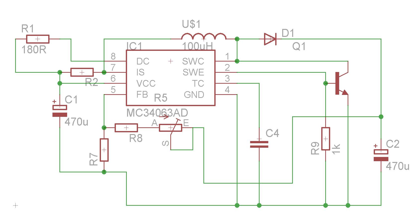

✨ Użytkownik zbudował przetwornicę MC34063, która przy obciążeniu 1A na 24V pobiera 2,5A. Próbował różnych wartości dławika (10uH do 330uH) oraz częstotliwości pracy (10kHz, 20kHz, 40kHz) bez poprawy. Zgłaszane problemy obejmują nasycenie dławika oraz brak rezystora pomiarowego, co może wpływać na wydajność układu. Użytkownik eksperymentował z różnymi tranzystorami, w tym BD, oraz z rdzeniami toroidalnymi z ATXa. Po nawinięciu nowej cewki na dużym rdzeniu, prąd na pierwotnym wynosi 1,88A, a na wtórnym 1,1A, co sugeruje poprawę wydajności.
