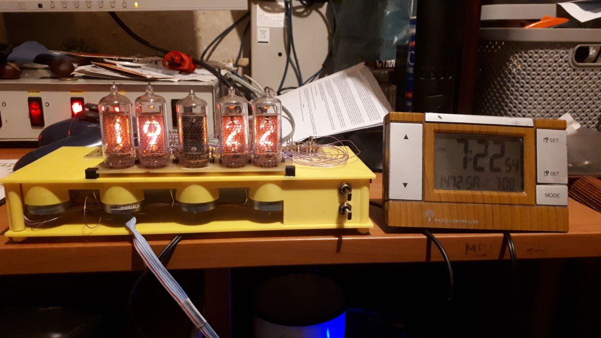

  • Powstał eksperymentalny tykający zegar nixie zbudowany jako prezent, inspirowany wybierakami i starą telefonią.

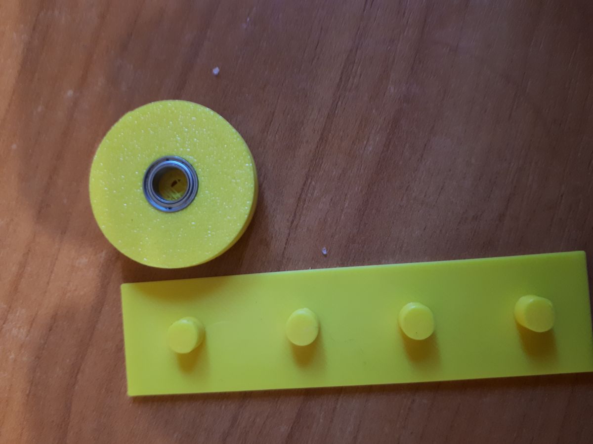

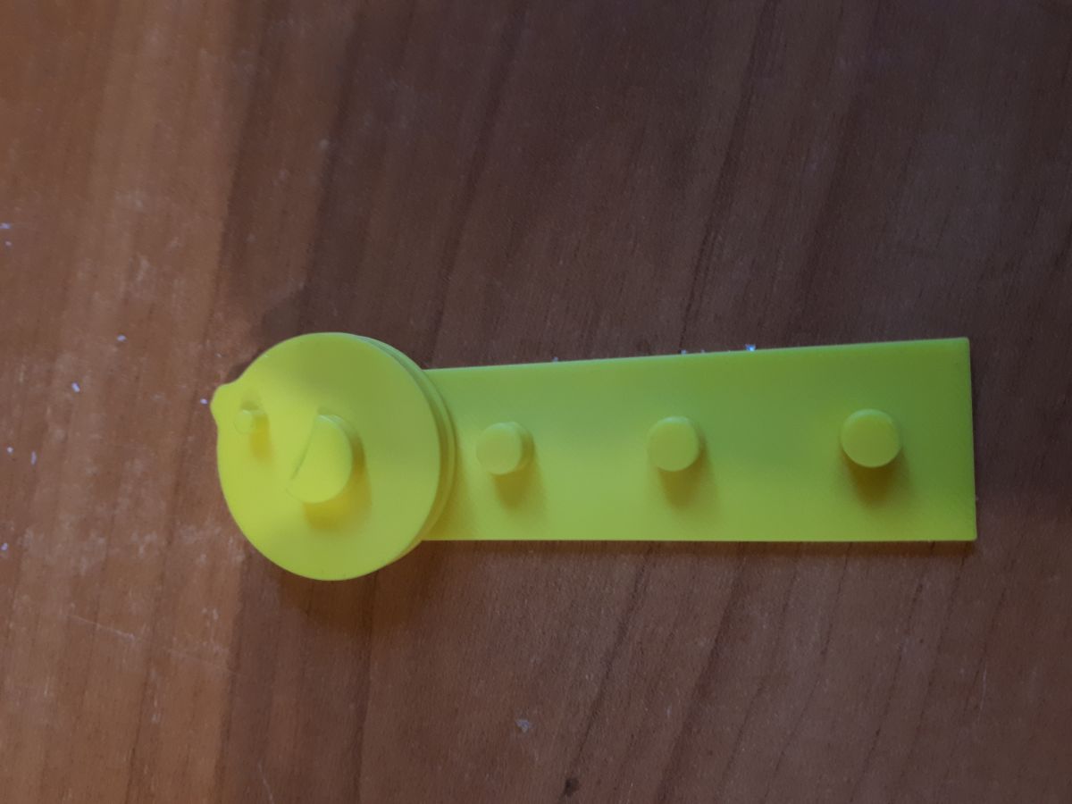

  • Napęd oparto na przekładni krzyż maltański 1 do 10, sterowanej silnikiem z CD-ROM-u; dwa koła wydrukowano z PLA.

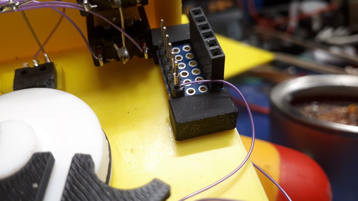

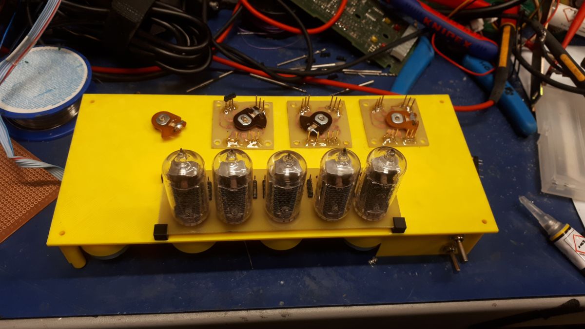

  • Każdy mechanizm ma dwa mechaniczne czujniki położenia do zerowania i potwierdzania obrotu o 36 stopni, a sterowanie lamp realizują ślizgacze z potencjometrów.
  • Sercem układu jest attiny88 z chińskim modułem RTC na małej bateryjce, a większość połączeń wykonano wirewrapem na goldpinach.
  • Zasilanie lamp zapewnia przetwornica DCDC z portalu aukcyjnego, a cały układ działa nawet z USB 2.0, z jednym przekaźnikiem sterującym separatorem.
