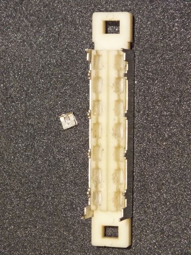

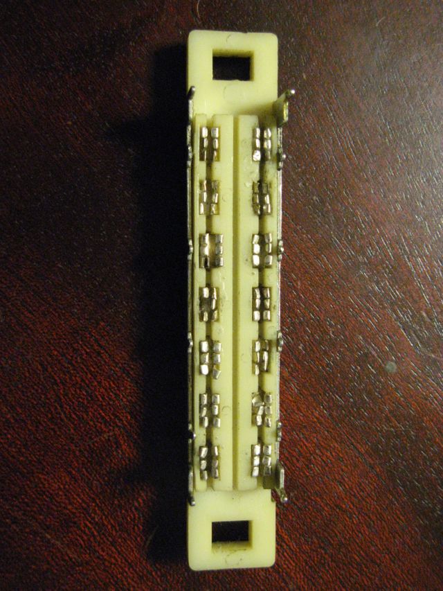

  • #7 12941688
    mizyn
    Posty: 91
    Ocena: 5
    Wydlubałem ostrożnie te styki z myślą o ewentualnym wyprostowaniu, niestety okazało sie że były przyklejone jakimś klejem no i po stykach :(
    Wneki w plastiku mają wymiary: dł-5mm, szer-3mm, gł-3mm. Styk w najlepszym stanie ma: dl-5mm,szer-3mm,wys-5mm. W załączeniu fotki.

  • #9 12954128
    mizyn
    Posty: 91
    Ocena: 5
    Dziękuję za pomoc. Będę szukał tego przełącznika, może znajdę jakiegoś dawcę.

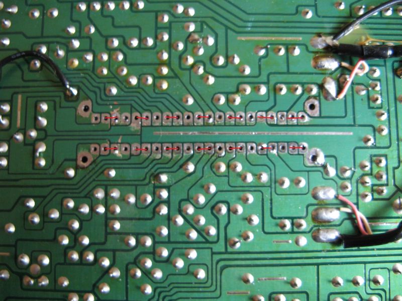

  • #12 13199081
    mizyn
    Posty: 91
    Ocena: 5

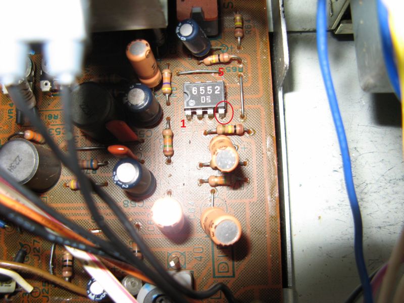

    Dziękuję za odpowiedź. Zamierzam zmostkować wg załączonej fotki. Proszę o korektę jeżeli się mylę. Druga sprawa to sprawdziłem wzmacniacz operacyjny IC3 i na nóżce nr4 występuje napięcie o prawie zerowej wartości (miernik wskazuje 0,004V). Czy tak powinno być czy też jest to skutek uszkodzenia, o którym pisałem wcześniej. Na pozostałych nóżkach jest:
    2-9,07V
    3-9,03v
    5-8,98V
    6-9,02V
    7-9,03V
    8-18,99V
    Kenwood KX-600 - brak dźwięku po naprawie bezpiecznika i mechanizmu Kenwood KX-600 - brak dźwięku po naprawie bezpiecznika i mechanizmu
  • #13 13199113
    SlawekKedra
    Posty: 16726
    Pomógł: 1573
    Ocena: 1946
    Tak, to jest prawidłowy rozkład mostków jeśli ten biały plastik od przełącznika był podczas odtwarzania przesunięty w prawo patrząc na zdjęcie płytki.
    Jeśli jest to podwójny wzmacniacz operacyjny i jest on zasilany niesymetrycznym napięciem, to na nóżce 4 zerowe napięcie jest jak najbardziej prawidłowe.

  • #17 13208531
    mizyn
    Posty: 91
    Ocena: 5
    Punkty lutownicze połączyłem wg niebieskich kresek, czerwone wskazują pierwotnie przesunięty w prawo przełącznik w trybie zapisu. Po podaniu sygnału do obu wejść żaden z wskaźników nie drgnął. Niestety nie posiadam zewnętrznego wzmacniacza sygnału.
    • Kenwood KX-600 - brak dźwięku po naprawie bezpiecznika i mechanizmu IMG_6163.JPG (158.75 KB) Musisz być zalogowany, aby pobrać ten załącznik.
  • #18 13208588
    SlawekKedra
    Posty: 16726
    Pomógł: 1573
    Ocena: 1946
    To całkiem zmienia postać rzeczy, myślałem że podłączyłeś to według poprzedniego rysunku.
    Wylutuj tranzystor Q25. W ten sposób sprawdzimy czy muting z jakichś przyczyn nie blokuje sygnału
