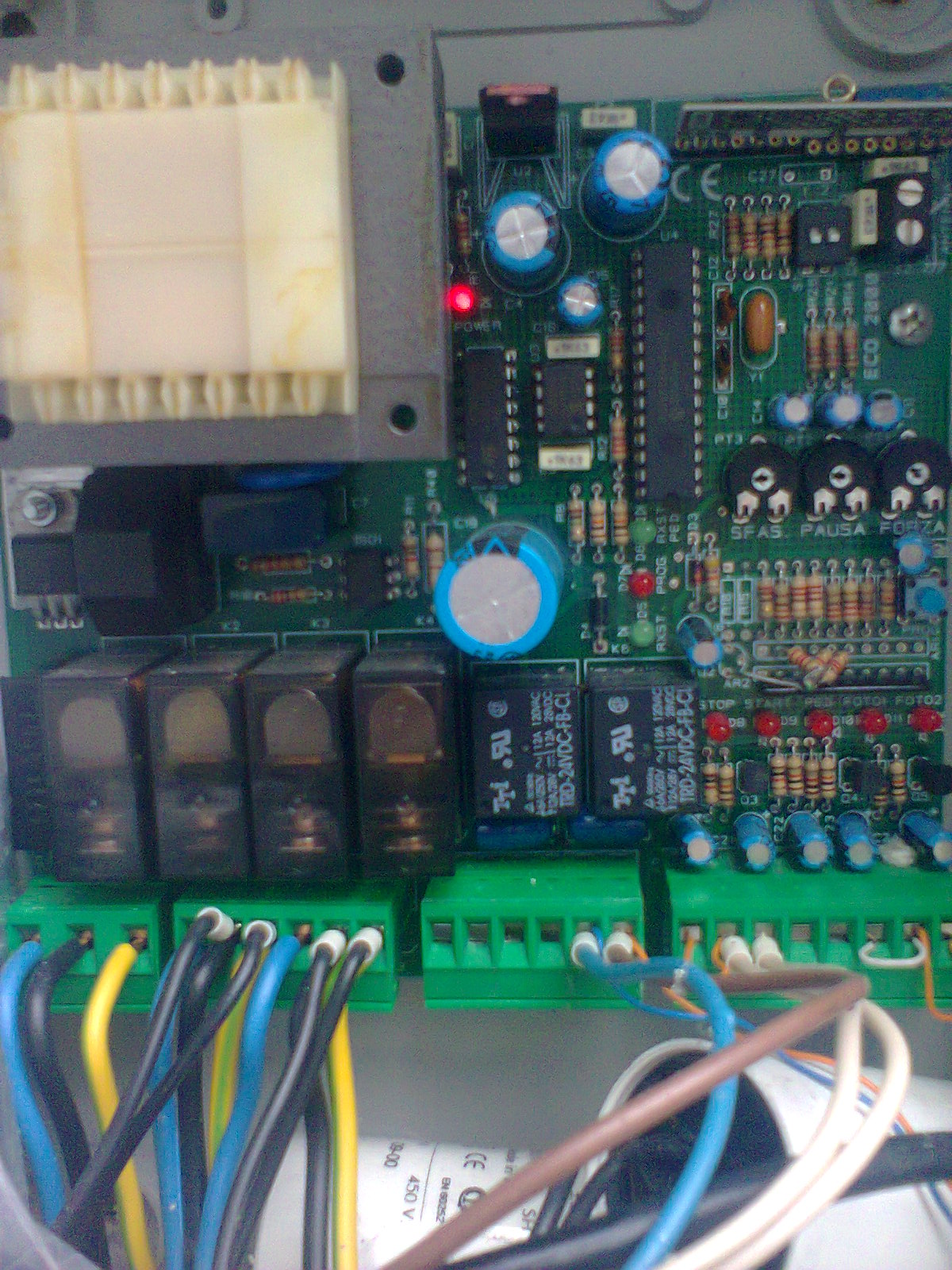

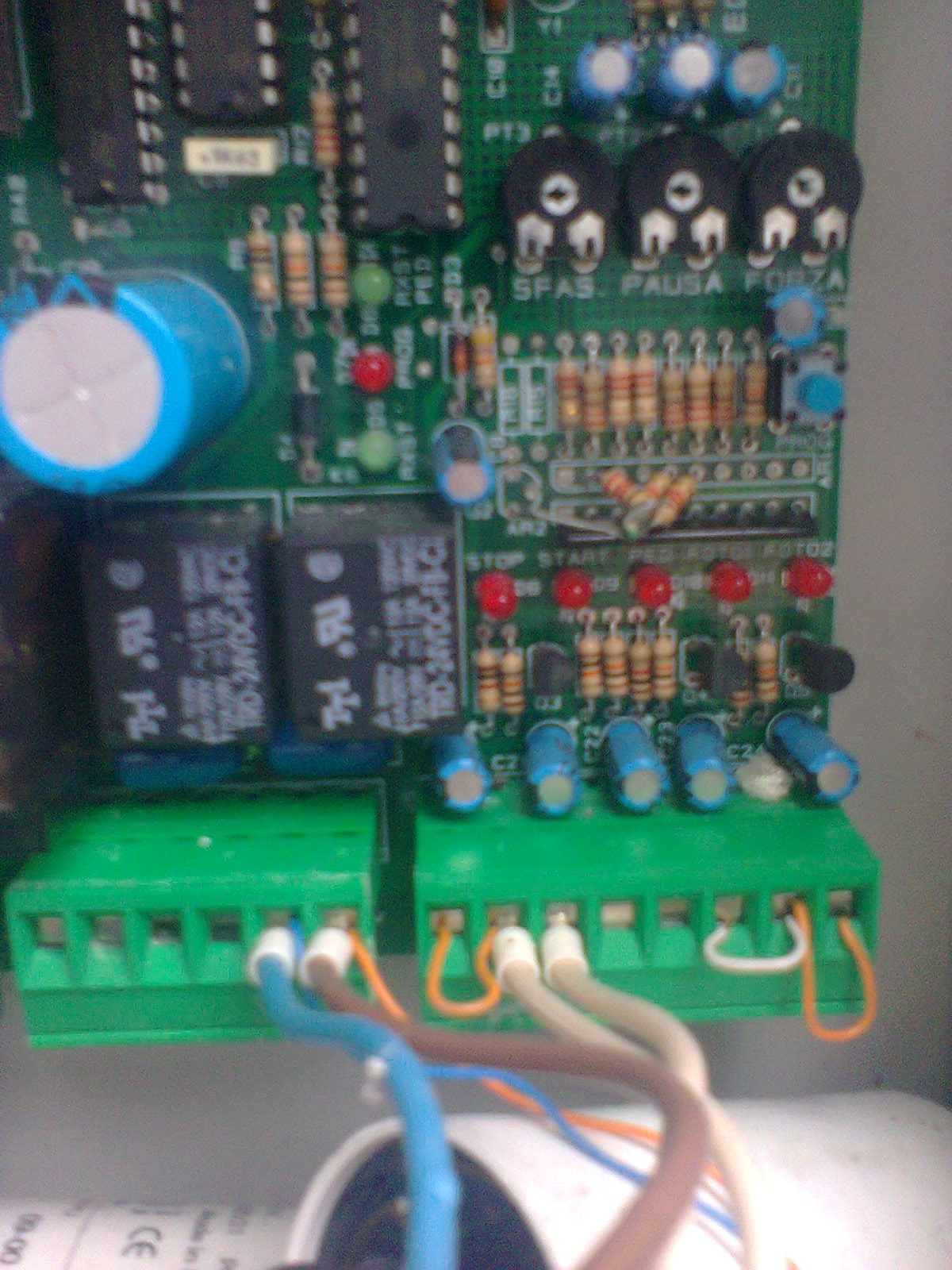

    Chciałbym wymienić uszkodzone mechanicznie nadajnik i odbiornik wiązki podczerwieni, znajdujące się przy słupkach bramowych. Odbiornik ma na wyjściu, oprócz zasilania, styki C, NO oraz NC. Niestety, majstrowie tynkujący płot urwali przewody odbiornika od łączówek sterownika. Nie jest mi znany typ sterownika; na płytce elektroniki jest tylko napis ECO 2000, jest tam również 5 diod świecących, opisanych:STOP, START, PED, FOTO 1, FOTO 2.
    Niestety, nie ma do urządzenia żadnych papierów.
    Proszę Kolegów o pomoc w identyfikacji urządzenia. Dołączam kilka fotek.
    Tadeusz Identyfikacja sterownika bramy ECO 2000 – podłączenie fotokomórek po zerwaniu przewodów Identyfikacja sterownika bramy ECO 2000 – podłączenie fotokomórek po zerwaniu przewodów

    Witam, nie znam tej centrali ale pod tą czwartą kostką powinny być opisane styki. Do fotki poza zasilaniem podłączasz foto1 i com (c). Com do c w fotce a foto1 do nc w fotce. Wygląda na to, że ten niebieski i brązowy to zasilanie a te dwa jaśniejsze (chyba białe) to zestyk fotki, jak je zmostkujesz to powinna jeździć bez fotek.
