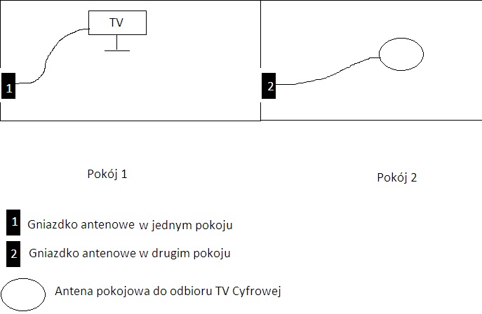

    Witam. Jestem początkujący i mam pewien problem.
    W każdym z 3 pokoi mam gniazdka antenowe, które pozostały po telewizji kablowej (aktualnie nie mam już kablówki i korzystam z telewizji cyfrowej). W dużym pokoju znajduje się telewizor natomiast antena pokojowa znajduje się w 2 pokoju i jest połączona bezpośrednio kablem antenowym. Problem jest w tym że kabel "idzie" przez całe mieszkanie. Czy jeżeli podłącze kabel antenowy z telewizora do gniazdka antenowego nr 1 i 2 kabel z gniazdka nr 2 do anteny pokojowej to uzyskam sygnał ? Jak podłączyć antenę pokojową przez gniazdka antenowe w mieszkaniu?

    Antena aktywna czy pasywna (ma wzmacniacz)? Gniazdka połączone szeregowo (gniazda przelotowe) czy równolegle (gniazda końcowe)? Jak daleko masz do nadajnika? Jaki jest odbiór na tej antenie obecnie (siła i jakość sygnału)?
  • #3 12947285
    deny88
    Posty: 6
    Antena ma wzmacniacz. Do nadajnika nie wiem ile jest ale obecnie sygnał jest bardzo dobry. Gniazdka również nie wiem w jaki sposób są podłączone

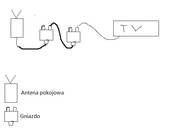

    Dodam że po zdjęciu obudowy gniazdka jest taki rozgałęziacz jak na zdjęciu.
    Wyjscia sa puste a do wsejscia jest podłączony kabel który wchodzi w scianę. Zarówno w jednym jak i drugim pokoju. Jeżeli puszcze kabel z tv do wyjscia a w 2 pokoju puszcze z wyjscia do anteny to pójdzie sygnał ?

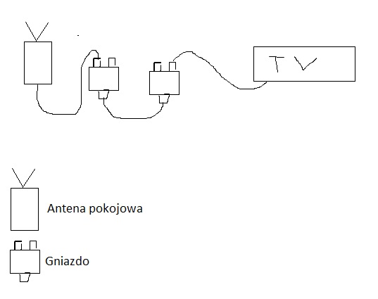

    Spróbowałem i sygnału nie ma. Mieliście rację. Mógłby ktoś tylko mi wytłumaczyć dlaczego nie ma sygnału skoro połączenie jest takie jak na rysunku? Chyba że się mylę co do połączenia.

    mihal2002 napisał:
    Sygnał z anteny podaje się na WEJŚCIE!!! Czyli IN a nie OUT!
    A jeżeli zmienie układ na taki jak na rysunku to sygnał może popłynąc ?

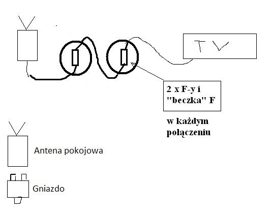

    Jeżeli podłączasz jeden TV w pokoju a w drugim pokoju antenę, to nie potrzebne są rozgałęźniki a będzie polegało na koncentrycznym połączeniu kabla IN z OUT bez tłumienia sygnału na tym połączeniu (poprzez "beczkę" F).
    złącze F - np. http://www.dipol.com.pl/zlacze_f_nakrecane_7_2_mm_100szt__E8008.htm
    "beczka" - http://www.dipol.com.pl/przejscie_gniazdo_f_-_gniazdo_f_E8230.htm
