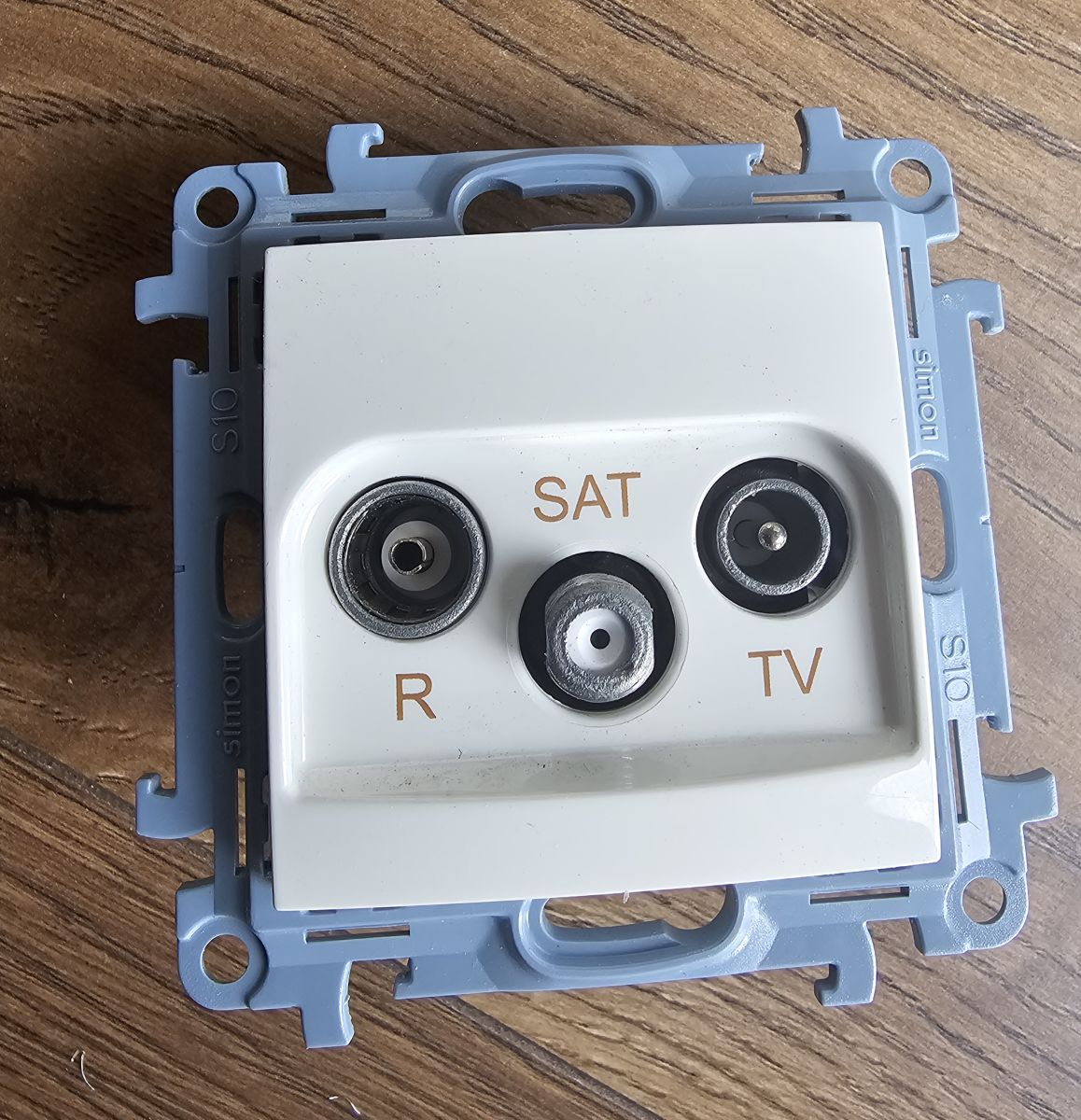

Problem dotyczy braku sygnału telewizyjnego przy podłączeniu anteny przez gniazdko ścienne. Użytkownik zauważył, że pominięcie gniazdka i bezpośrednie podłączenie kabla antenowego do telewizora skutkuje poprawnym odbiorem sygnału. Podejrzenie pada na tłumienie sygnału przez gniazdko, co potwierdza fakt, że po demontażu gniazdka kabel antenowy był widoczny i sygnał powrócił. Wskazane jest sprawdzenie jakości i typu gniazdka antenowego, zastosowanie odpowiednich złączy i kabli o niskim tłumieniu oraz ewentualna wymiana gniazdka na model dedykowany do sygnału RTV. Ważne jest, aby instalacja antenowa była wykonana zgodnie ze standardami, z minimalizacją strat sygnału na połączeniach i elementach pośrednich.
