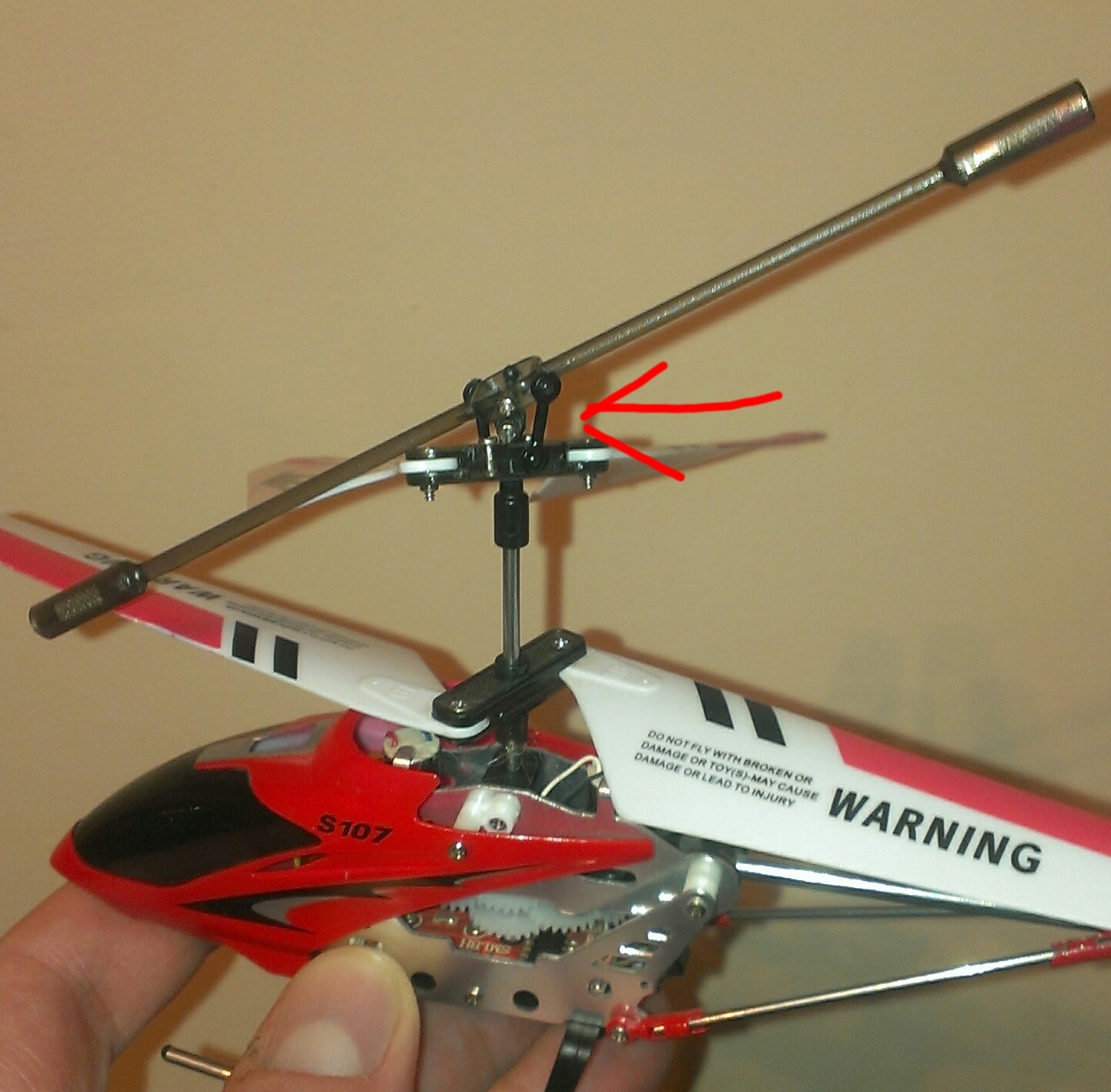

    Mam problem z małym helikopterkiem. Cały czas latał bardzo dobrze. Mieliśmy z młodym mała krakse z lampa i od tego czasu ma problem. Jak go podniosłem to wyczepione były 2 laczniki tej przeciwwagi na górnym skrzydle. polaczylem spowrotem lecz nic to nie pomogło.
    Staruje, szybko przechyla sie do przodu lub na bok, lapaty górnego skrzydła z balanserem sie zdażają i podłoga.
    Co mogło sie uszkodzić? Nic nie widzę aby było połamane. Może wygiął sie wał i za bardzo teraz bije na boki?

    Sprawdź czy snapy (elementy łączące wirnik z flybarem -tą "przeciwwagą". nie spadły z tych kulek, na których są zaczepione. Od razu widać, że poziom flybara nie jest przenoszony na wirnik pod nim. Albo zerwało się samo mocowanie flybara i nie trzyma się on wału, albo snapy nie są dobrze zaczepione. Tam wszystko musi być sztywno, żeby każdy ruch "przeciwwagi" był przenoszony na wirnik górny.
    Flybar wirując, na zasadzie żyroskopu, przybiera płaszczyznę poziomą. Jego ruch jest przenoszony na wirnik górny, który również wówczas jest poziomy. Stabilizuje to cały śmigłowiec, w sposób mechaniczny.
    Jeżeli ten układ nie pracuje poprawnie, to i lot nie będzie poprawny, bo ta elektronika i sposób sterowania tym modelikiem, nie są w stanie tego zrekompensować.
    Żeby wszystko działało, flybar musi być sztywno osadzony na wale, żeby obracał się tylko w płaszczyźnie góra-dół, bez odchyłek na boki. Snapy muszą sztywno przenosić ten ruch na wirnik. Znajdź luz - znajdziesz przyczynę.

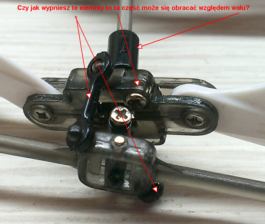

    Te laczniki jak wcisne je mocno, to wtedy flybar sztywno stoi lecz zrobi kilka obrotów i zaraz wracają do pozycji bardziej luźnej. Na zdjęciu widać jak z jednej strony jest mocniej a z drugiej luźniej.
    Śmigłowiec gyro - przechylanie po kraksie, możliwe uszkodzenia wału?
    Myślałem aby może trochę przytopic te kulki aby z nich nie spadaly. Niestety jest to nieodwracalne.
    Ten helikopter był kupiony jakies 2 lata temu na allegro i nawet nie ma na nim żadnego producenta. Czy te części wyglądają może jakoś podobnie do jakiś znanych aby zamówić coś podobnego?

    Witam - ten helikopterek to napewno Syma S107 G. Ten element -snap ma symbol
    S107-04. Jest do kupienia tu
    http://www.gimmik.pl/sprzaczka-115mm-s10704-p-3024.html
    Prawidłowo założony snap musi obejmować przegub kulowy tak jak na fotce.

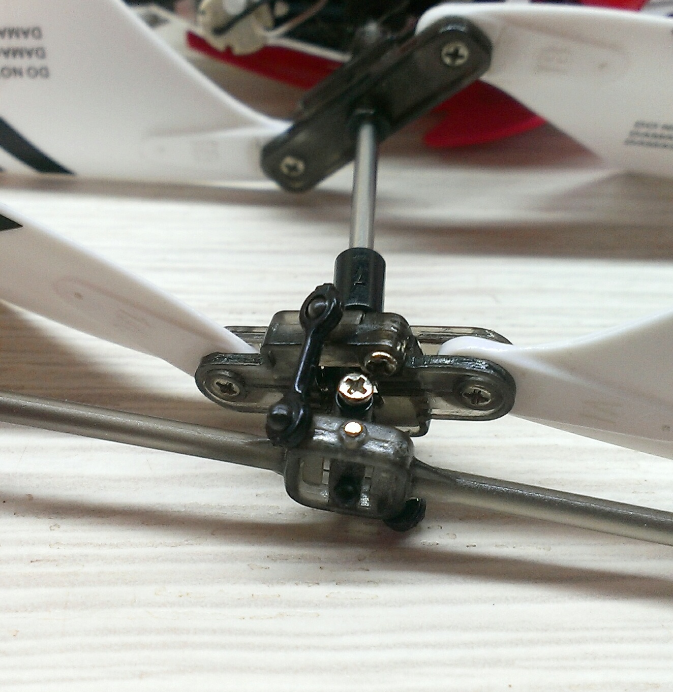

    Co do awarii. Jak założę te łączniki jak na fotce powyżej to pierwszy start i przechyla go na boki, łopaty się zderzają i gleba. Łączniki są powypinane.
    Wydaje mi się jednak że wał jest skrzywiony, bije na boki i wszystko psuje.
    Zaraz sobie łopaty rozkręcę i zobaczę czy ma bicie.

    Witam - stabilizator tez można wypiąć i zaobserwować czy wał ma bicie.
    Jeżeli łopaty się zderzały to mogą być uszkodzone - radzę je wymienić na nowe
    albo wyważyć.

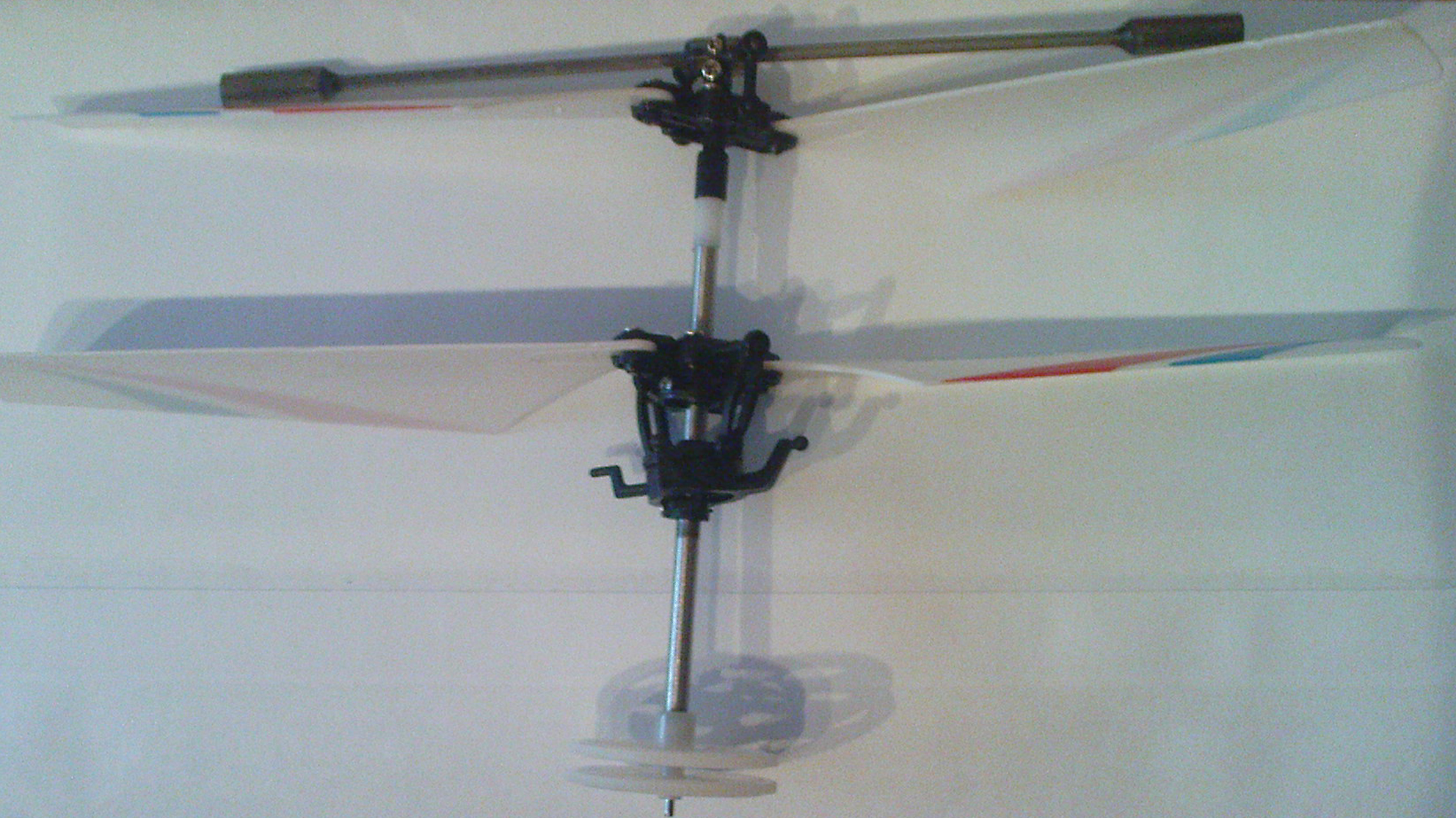

    Ulamane są te trzpienie od śmigła dolnego.
    Nie zwróciłem na to uwagi. Są tak ulamane że zostały w mocowaniu śmigła a na wale nie widać nawet sladu że coś tam było. Ciekawilo mnie jak to lata z luznym śmigłem :-D

    Dlatego o to pytałem, miałem to samo, dorobiłem sobie te mocowania z drutu aluminiowego... zeszlifowałem go na taki kształt:
     _______
    |_______,----'
    Nawierciłem otwory w tym plastiku i je osadziłem na wcisk cieńszym końcem.
