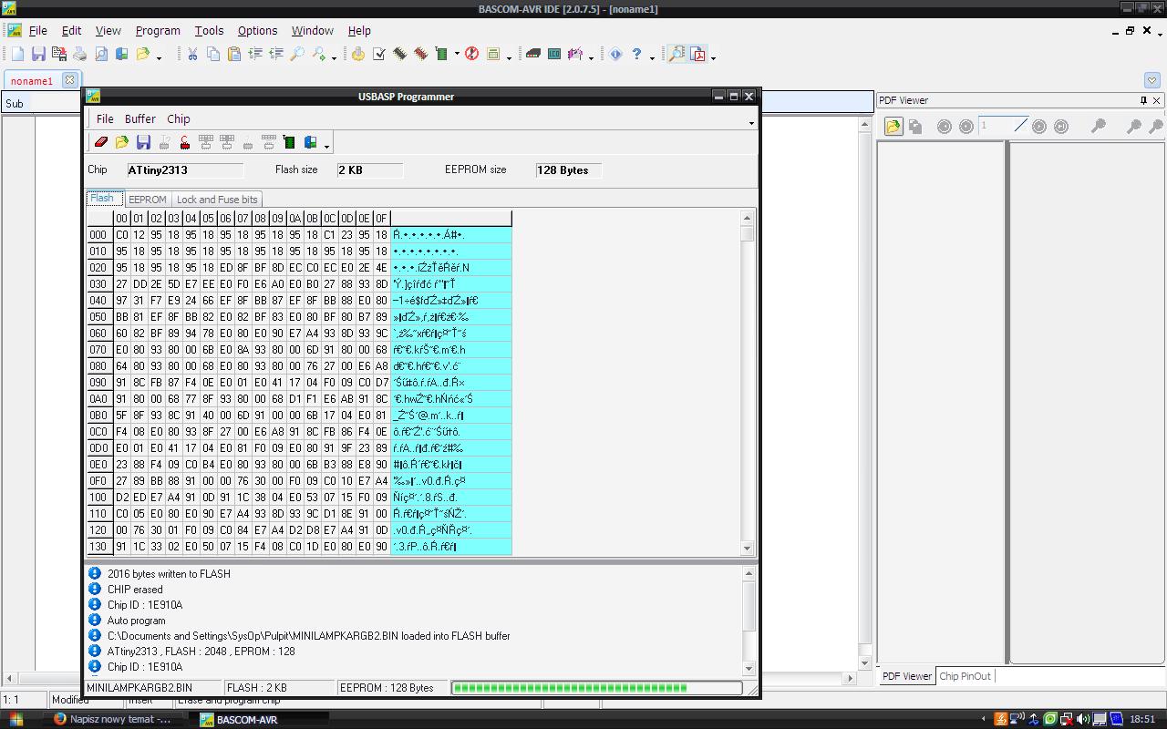

    Witam, kupiłem dzisiaj programator USBasp cable i chcę wykonać lampkę RGB na Attiny2313, jednak nie mogę wgrać programu to Attiny. Bascom wykrywa układ, wczytuje program, i nagle program zamyka się. Programuje przez podstawkę z kwarcem 16Mhz i dwoma kondensatorami 22pF. Dokładniej po czym program się resetuje na zdjęciu (pasek dochodzi do końca i zamyka okno) z tego co czytałem powinno wyświetlić jakieś powiadomienie o sukcesie.
    Bascom zamyka się przy programowaniu Attiny2313 przez USBasp - co robić?
    Jeszcze jedno pytanie, czy to jakaś różnica, czy najpierw ustawie fusebity, czy wgram plik xxx.bin
    Proszę o pomoc i wyrozumiałość, to moje pierwsze podejście do programowania.

    Używam tą samą wersję Bascoma pod Win XP, działa prawidłowo.
    Nie napisałeś czy w Twojej sytucji mikrokontroler zostaje zaprogramowany.

    Teraz nie mogę tego stwierdzić, ponieważ płytka właśnie się trawi. Można to odczytać przez program? Jak chcę spróbować go jeszcze raz zaprogramować to po wciśnięciu polecenie identify mam wszędzie "F"
    To może być potrzebne. na programatorze założyłem zworkę SLOW SCK, bez tego rozpoznawało układ, ale nie mogło go dodać.

    Identify odczytuje sygnaturę uK.
    Odczytujemy program uK za pomocą niebieskiej strzałki.
    Czy przed programowaniem procka ?
    - kasujesz pamięć flash.
    - resetujesz procka (ostatania ikonka po prawej stronie) czerwone kółko.

    Dziękuję :) układ chyba jest zaprogramowany. Płytka już prawie się wytrawiła jak ją złożę to zobaczę czy układ działa :D
    Układ działa, włączył się od pierwszego strzału :) dziękuję za pomoc, temat zamykam.
