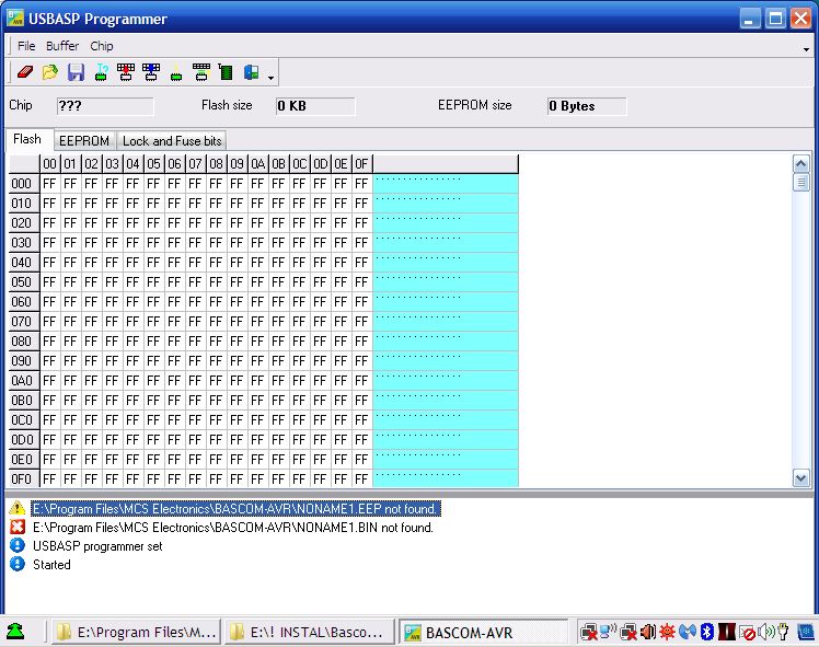

    Aby nie zakładać nowego tematu napiszę tu.
    Może mi ktoś pomóc bo nie wiem jak skonfigurować USBASP w BascomAVR ver.1.11.9.8 windows XP [w w7 też próbowałem]
    Po prostu po ustawiam w opcjach programator USBASP i i Clock Freg. 750 KHz i po włożeniu procka [ATTINY2313 i AT90s2313] mam takie okno
    BASCOM nieprawidłowo wgrywa program przez USBASP - różnice w pamięci flash
    Nie rozpoznaje procka i nic nie mogę zrobic.
    Poczytałem pokrewne tematy ale nic nie znalazłem

    Mam 2.0.7.5 ale to samo - nie umiem to odpalić itd - na tym USBASP - na moim starym programatorze LPT wszystko jest ok !
    Próbowalem raz jeszcze i jak klikam na identyfikuj to dostaję komunikat "Detected Micro does not match the selected MICRO attiny2313
    No to zastosuj się do tego i ustaw właściwy.
    To oznacza że wcale procka nie widzi.
    Ja mam kilka usbasp i zawsze jakieś problemy są.
    Sprawdź na początek zworke fast bo na fast nowego procka z oscylatorem 1MHz raczej nie zaprogramujesz
    Sprawdź na początek zworkę fast bo na fast nowego procka z oscylatorem 1MHz raczej nie zaprogramujesz

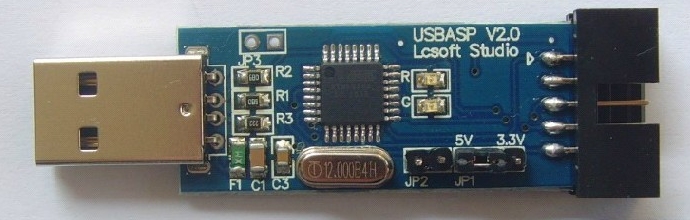

    Ja rozumie ten komunikat ze znalazł micro ale nie pasuje do wybranego attiny2313.
    Na USBASP nie mam takiej zworki - zworka jest tylko do napięć 3.3/5 V
    Jest miejsce na jakąś zworkę JP3 ale brak goldpinów
    Obrazki do postów dodajemy, w/g instrukcji umieszczonej na forum - poprawiłem.

    http://www.fischl.de/usbasp/
    tu masz schemat
    slow jest pomiedzy nóżką 25 i masą.
    sprawdź czy to ją masz. jesli tak to załóż zworkę lub zewrzyj czymś i spróbuj
    tu masz schemat
    Jest podpięta nóżka 25 - jutro wlutuję tam jumpera i spróbuję.
    THX

    Kolego jakby mi nie wykrywał probramatora to bym to napisał - zresztą na screenie powyżej jest "USBASP Programmer set" no to chyba jasne.
    Jutro pobawię się zmniejszaniem szybkości.
