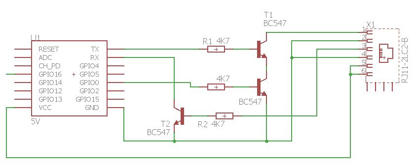

    Mam problem z większą ilością modułów jak Boniu747. Przepraszam, ale nie znam języka polskiego, więc korzystam z translatora.
    Używam Arduino, zgodnie z podstawowym schematem:
    Sterownik Tech AG Lux (Defro) - Protokół komunikacyjny
    Kiedy używam załączonego kodu i podłączam arduino do sterownika kotła (ST-704), odczytuje dane w porządku, ale drugi moduł (sterownik ogrzewania podłogowego) nie może się komunikować. Jeśli dobrze rozumiem to muszę dodać kolejny tranzystor do gałęzi RX (od złącza kotła). Ale nie mogę sobie poradzić z jego realizacją. Czy mógłbyś mi dać radę?
    Dziękuję.
    Życzę miłego dnia z Czech.

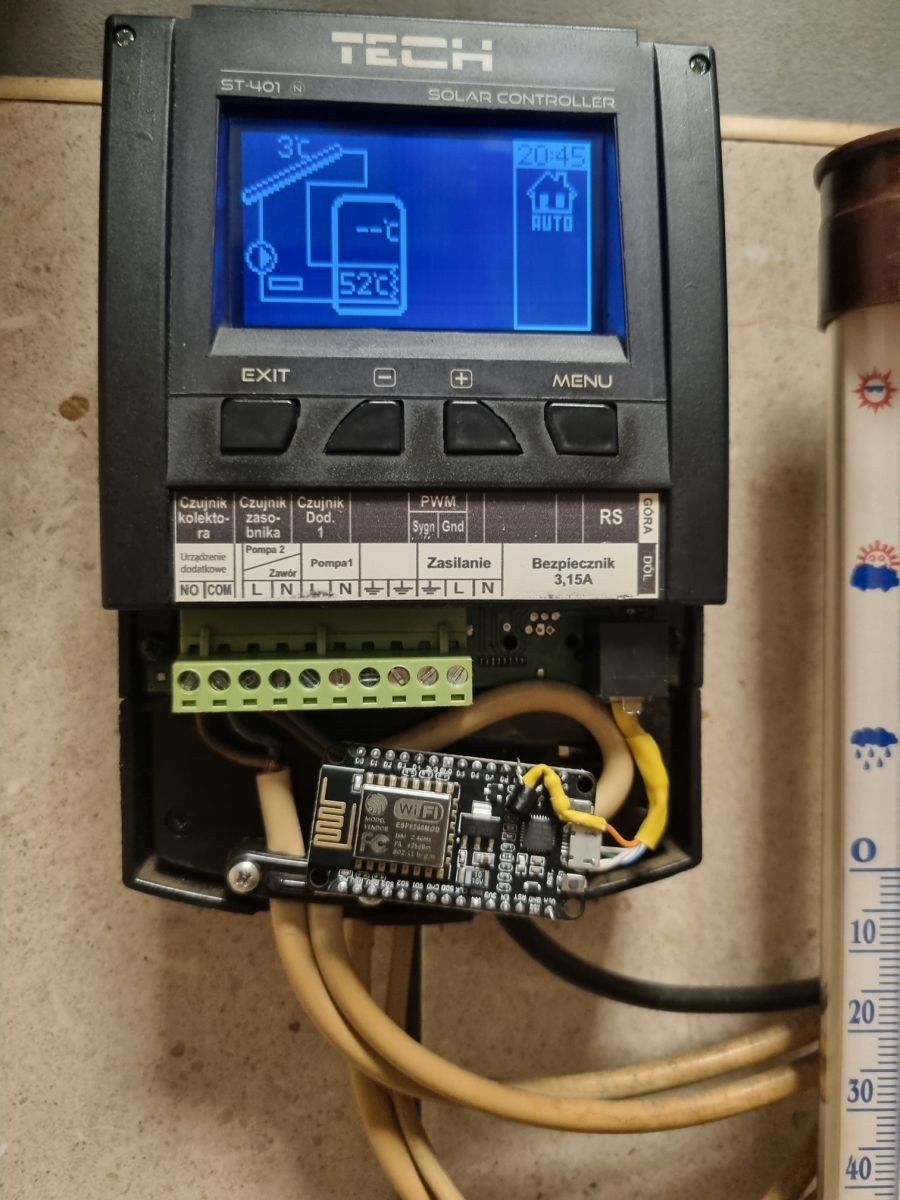

    Sterownik Tech St-401N również poprawnie komunikuję się na porcie RS ale musi być włączona opcja komunikacji GSM. Po włączeniu opcji LAN niestety komunikacja stoi, sterownik Tech wysyła ramkę prawdopodobnie z zapytaniem ale nie wiem co mam mu wysłać żeby rozpoczął transmisję.
    W opcji GSM faktycznie jest mało danych ale są w zupełności wystarczające do podglądu danych, użyłem schematu połączenia ESP-8266 i jednego tylko tranzystora BC547 na linii RX. Cały układ zlutowany mieści się idealnie pod klapką sterownika.
    Mam tylko problem z odczytem danych wartości które są wartościami ujemnymi. Np. teraz w okresie zimowym kiedy temperatura kolektorów może mieć wartość ujemną , po odczytaniu danych wyświetlane są wartości rzędu 65500. Nie wiem jak to poprawić. Dopisałem regułę do zmiennej alby filtrowała wartości powyżej tej granicy i zamiast otrzymywać błędne dane , wysyła wartość 0.

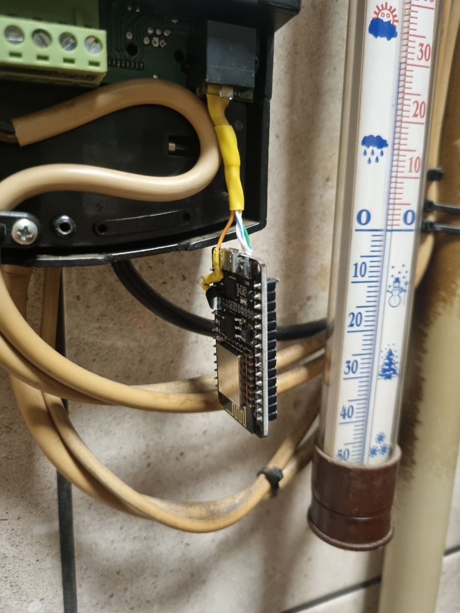

    Dla temperatur dodatnich odczyt jest poprawny. Tak to wygląda po zamontowaniu.
    ESP-8266 z tranzystorem BC547 zamontowany w sterowniku
    Sterownik Tech ST-401N z wyświetlaczem i podłączonym modułem ESP8266.

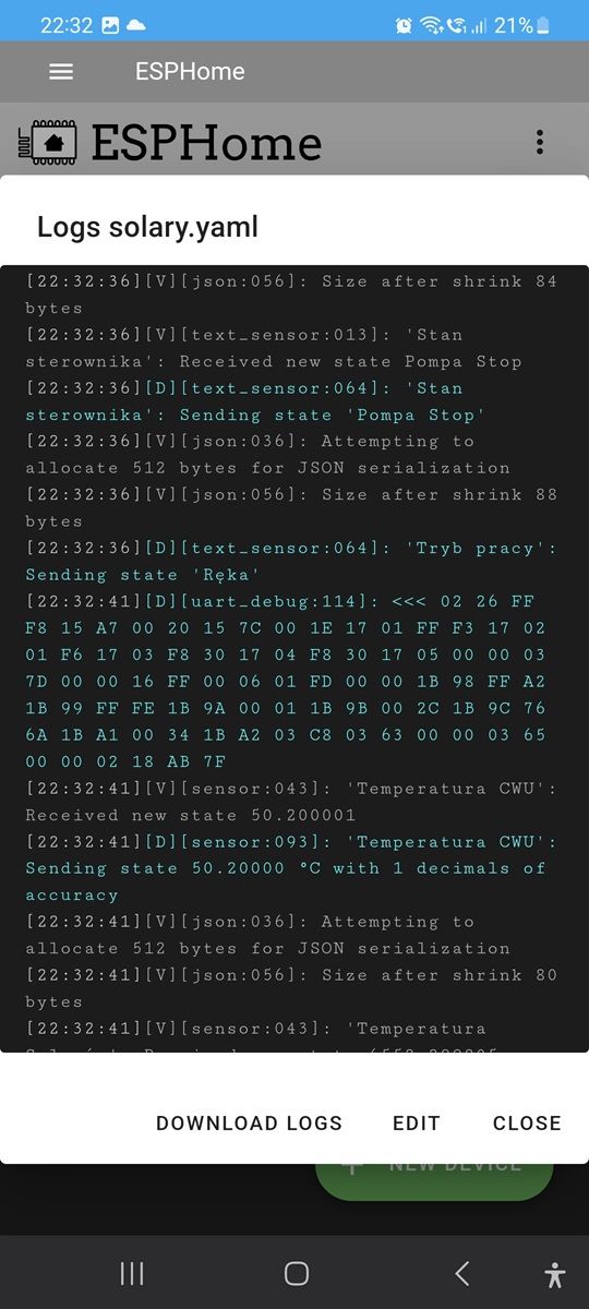

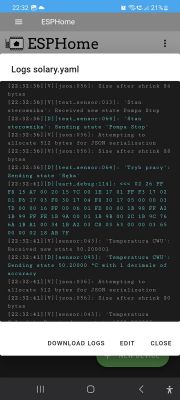

    Zrzut ekranu logów ESPHome wyświetlających dane z solarnych czujników.
    Kod programu dla ESPHome w Home Assistancie:

    Może mógłby ktoś sprawdzić poprawność kodu i ewentualnie poprawić go by pokazywał poprawnie wartości ujemne temperatur.
    Dodatkowo zamieściłem zdjęcie ramki którą wysyła ST-401N. Jest ona bardzo uboga...

    mtcz napisał:
    Czy jest tu autor strony https://dzien.net/tech/? Próbowałem wysłać maila ale dostaje zwrotkę z informacją 550 Relaying denied.
    Ja w swoim sterowniku solarnym ST-402 rozszyfrowałem następujące parametry których nie ma w bazie na https://dzien.net/tech/index.php?baza=slownik
    #1744 -> praca pompy kolektorów [0001=>pracuje,0000=>Nie pracuje]
    #1757 -> moc z jaką pracuje pompa [001B=>27(Prawdopodobnie %, do tego jeszcze muszę dojść)]
    #1701 -> Temperatura na kolektorze [01CF=>46.3 C]
    #1702 -> Temperatura na zasobniku [01CF=>46.3 C]
    #1B98 -> Uzysk chwilowy [0051=>8.1kWh]
    #1B99 -> Uzysk dzienny [0051=>8.1kWh]
    #1B9A -> Uzysk tygodniowy [00E2=>226kWh]
    #1B9B -> Uzysk miesięczny [07F5=>2037kWh]
    Jakby co mam do tego jeszcze dwa
    "1705" // tryb pracy: 0-auto 1-odmrazanie 2-urlopowy
    "1620" // czas na sterowniku
  • #352 21166732
    kajetanpl
    Posty: 1
    Cześć ;)
    Mam dwa pytanka odnośnie własnego modułu do komunikacji ze sterownikiem techa.
    1. Czy komuś udało się wysłać skutecznie komendę do zmiany nastawy temperatury zadanej zaworu 4D?
    2. Czy ktoś realizował czas działania podajnika i zliczania zużytego paliwa za pomocą gotowego modułu z transoptorem?
  • #353 21433066
    agirilovich
    Poziom 8  
    Posty: 3
    Ocena: 2
    Na podstawie przykłada od @rapit79 zrobiłem własny projekt dla Tech ST-408. Istotna różnica jest w tym, ze używam protokół MQTT, co odkrywa możliwości Autodiscovery.
    Po stronie HomeAsisstant nic nie trzeba konfigurować, wszystkie sensory pojawią się automatyczne, wystarczy tylko uzupełnić 'include/credentials.h' przed kompilacja.
    Projekt jest mocno dopasowany do ST-408 (co_temp_ret zamiast co_cwu_ret, brak podajnika etc), nie taki ładny. Ale otwarty bądź prosty.
    Bardzo spodziewam się, ze pan @rapit79 nie ma zastrzeżeń, ze by to było dostępne na GitHub. Serdeczne zapraszam do tworzenia fork-ow.
    agirilovich/Tech_RS-mqtt-gateway
  • #355 21444976
    agirilovich
    Poziom 8  
    Posty: 3
    Ocena: 2
    >>21444942
    No właśnie... Na sch pomyliłem się na 2x piny do góry. Dzięki za uwagę.
