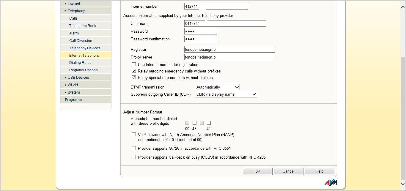

    freetz_master napisał:
    Znam temat... Robiłem to nieco inaczej, bo ja mam kompletne dane do logowania, bez niepotrzebnych kombinacji i domyślania się...

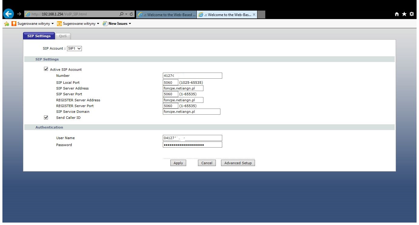

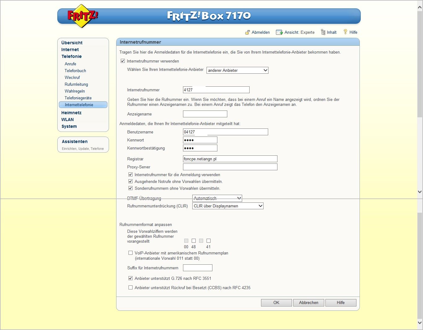

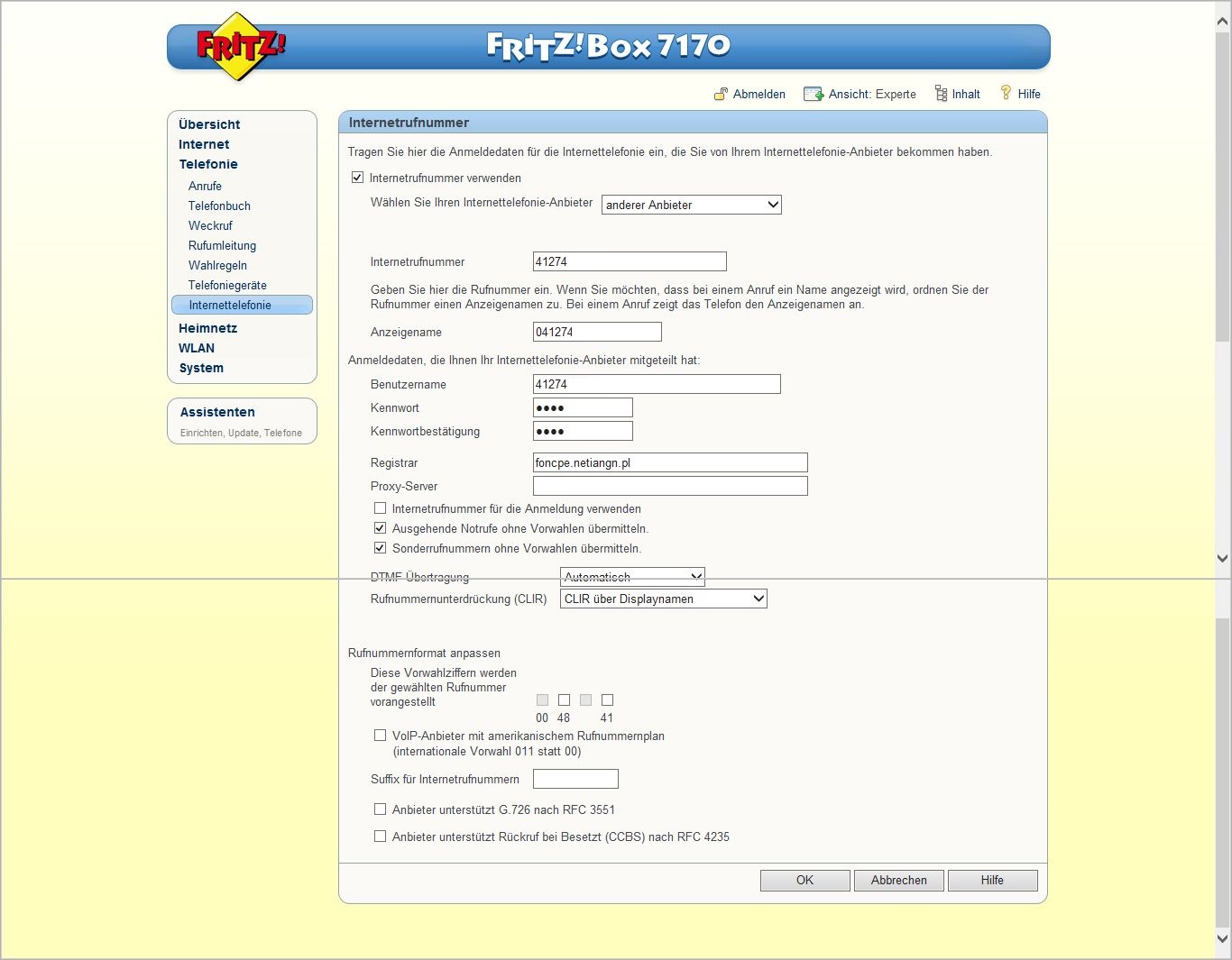

    Fritz:
    FritzBox7170 - Serwer SIP Netia problem z rejestracją
    Zyxel:
    FritzBox7170 - Serwer SIP Netia problem z rejestracją FritzBox7170 - Serwer SIP Netia problem z rejestracją
    Aha, wiem że nie można na kilku urządzeniach jednocześnie. Wszystko inne było wylogowane i od łączone... No i oczywiście próbowałem też :5060... Zastępowałem też foncpe.netiangn.pl przez czyste IP... IP:5060... I wszystko lipa... A chyba jak dobrze kojarzę to w orange można na kilku urządzeniach... Do 5 chyba, różne loginy chyba są, ostatnia cyfra inna czy jakos tak... W Netii nie ma takiej opcji... Nie ma nawet opcji na tel przez voip na innym urządzeniu niż ich zyxel... Ale, kiedyś nie takie rzeczy się robiło... ;)

    Co wypluwa komunikat systemowy odnosnie rejestracji telefonu?

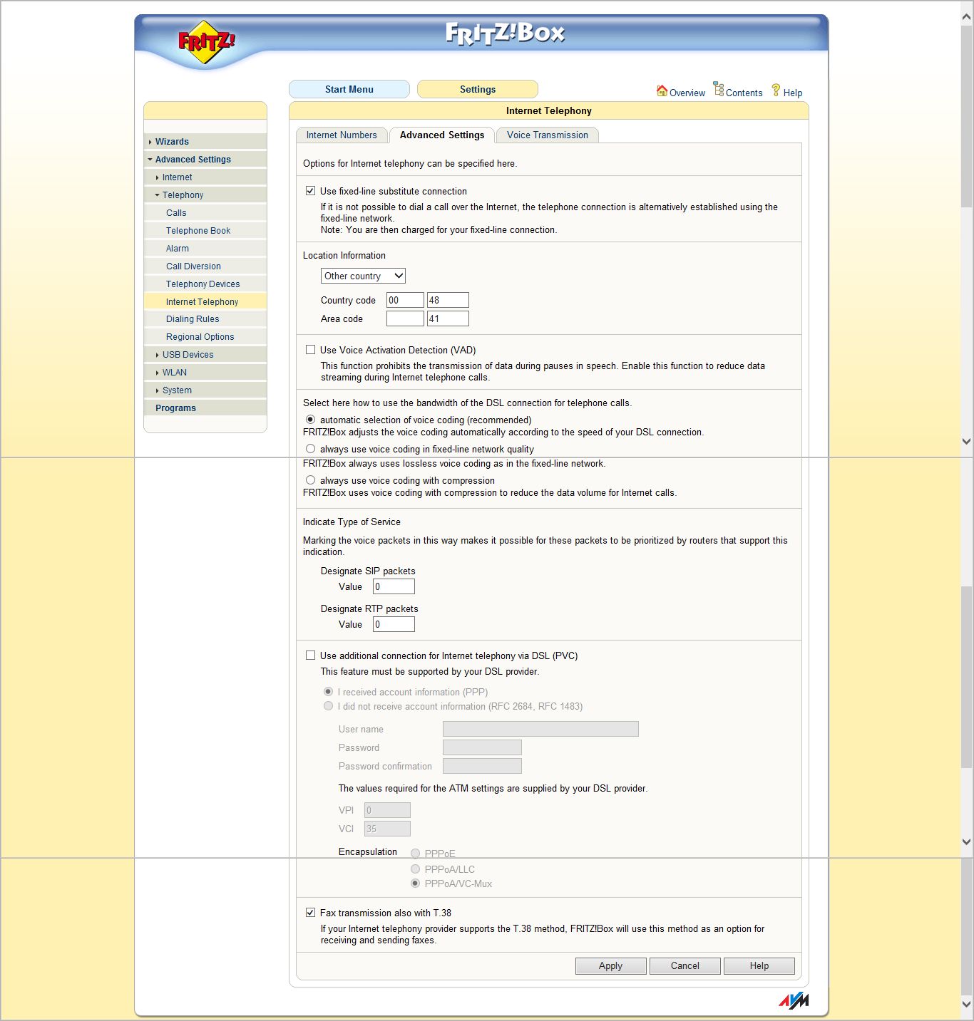

    Jak rzut na tasme proponuje cie firmware 04.87 z Annexem A, tyle, ze po niemiecku. Jestem przekonany, ze diabel jest pogrzebany w parametrach typu
    "Use additional connection..."
    gdzie obecnie u ciebie jest to nieaktywne.
    Problem w tym, ze te ustawienia w Zyxelu do voipa sa juz byc moze w firmware tej bramki, ale ich nie widać.
    A probowałes Authentifiction stad
    https://obrazki.elektroda.pl/8941835600_1385203248.jpg
    wpisac tu?
    "use additional..."
    https://obrazki.elektroda.pl/3306862300_1385203192.jpg
    Do tego moze jeszcze trzeba pogmerac w ustawiebiach ATM?
    Dla netii jest ponoc kilka opcji, w zaleznosci jaki sie ma internet.
    http://www.pomagam.net/pliki/Reczna_konfiguracja_polaczenia_na_routerze_NetiaSpot.pdf
    http://www.netia.pl/pomoc_dla_domu,temat,11674,parametry-konfiguracyjne-dla-routerow.html

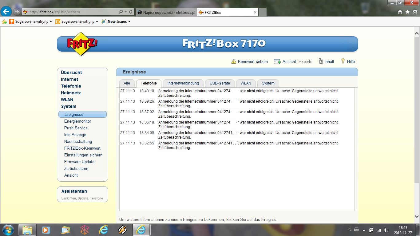

    No i sprawdziłem twoje pomysły... Atm ustawione na sztywno, tak jak netia pisze, nie auto, chociaż w auto internet działał... Wpisałem te ustawienia do "use additional conection..." i efekt był taki że rozłączyło mi internet... Ale po chwili był już z powrotem...
    Logi "registration of internet numer failed. Remote site not responding. Timeout." I melduje tak ok 3, 4 komunikatów, później wyświetla log .....registration of internet number failed. Remote site report reason for error 480" i znow kilka razy remote site not responding.
    Od tego trzeba było zacząć.
    480 to błąd autentyfikacji. Wyczytałem na tym forum
    http://www.ip-phone-forum.de/showthread.php?t=99177
    że najprawdopodobniej login użytkownika musi inaczej wyglądać.
    W tym wątku okazało się, że przy tym błędzie użytkownik musi byc w formacie maila.

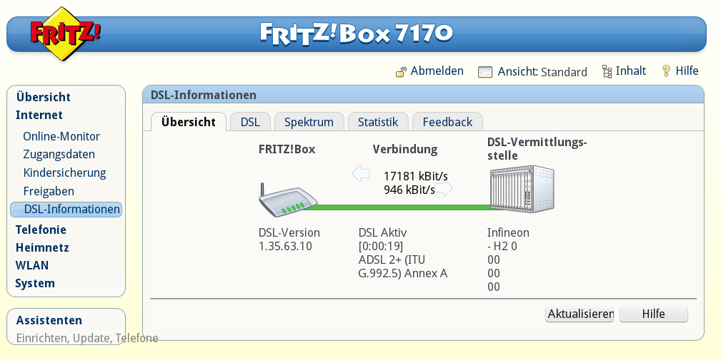

    A powiedz mi jeszcze, w takich sytuacjach trzeba może klonować adres MAC urządzenia??? Tzn czy fb powinien miec adres tego zyxela
  • #16 12997089
    yeezior
    Posty: 22
    Pomógł: 2
    Ocena: 3

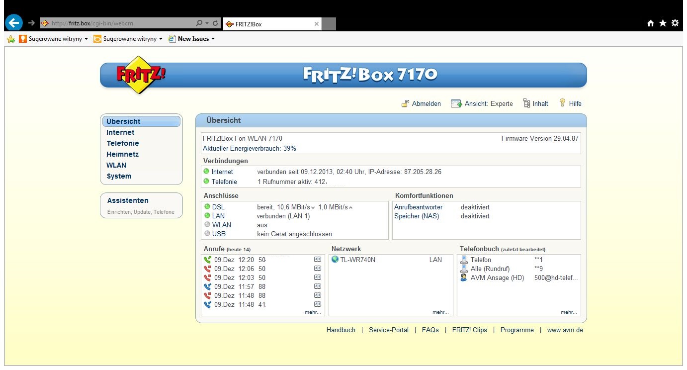

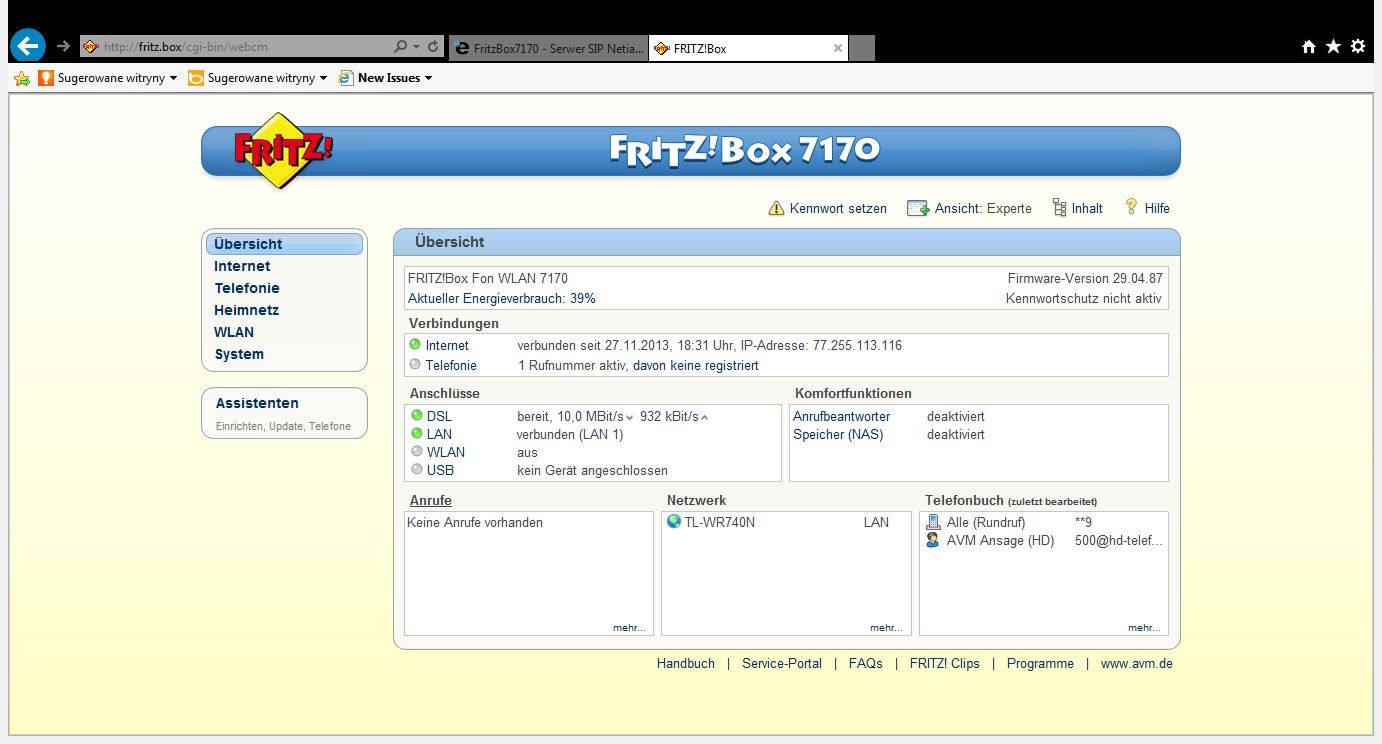

    Witam ponownie...
    Nowy soft postawiony. (wielkie dzięki) I skrzynka pięknie działa... Poza oczywiście rzeczonym Voipem... ;) Troszkę już wymiękam ale honorowa sprawa... I sumienie nie pozwala mi odpścić... :) Chyba wykorzystałem wszystkie możliwości wpisywania ustawień do tego frycka. Zastanawia mnie jeszcze temat tego MACa... Nie znam się na serwerach i nie wiem czy możliwe jest żeby filtrowali adresy na tym ich serwerze SIP, bo jaka może być zasadnicza różnica miedzy softphonem a bramką VoIP... Softphone jako aplikacja też ma jakiś adres MAC? Chyba nie.... i Może dlatego rejestruje się bez problemu...
    Aha, i jeszcze jedna sprawa do kolegi freetz_master - udało mi się dostać telnetem do tego Zyxela i wyciągnąłem kilka szczegółów konfiguracji konta SIP, mógł byś w wolnej chwili rzucić okiem czy jest tam coś co mogłem przeoczyć a co może być warte uwagi? :)
    Pozdrawiam!

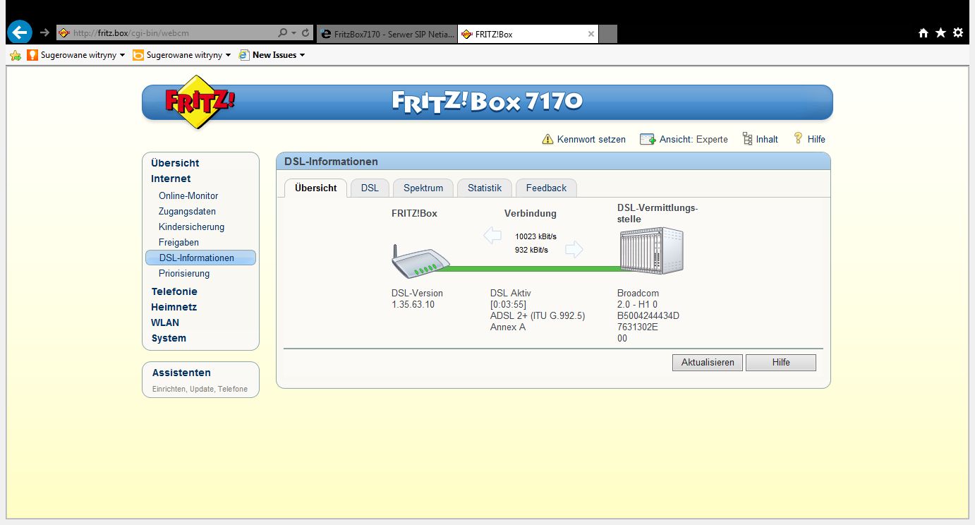

    P.S. Moglbys zrobic screena, z jaka predkoscia sie zsynchronizowal na tym firmware?

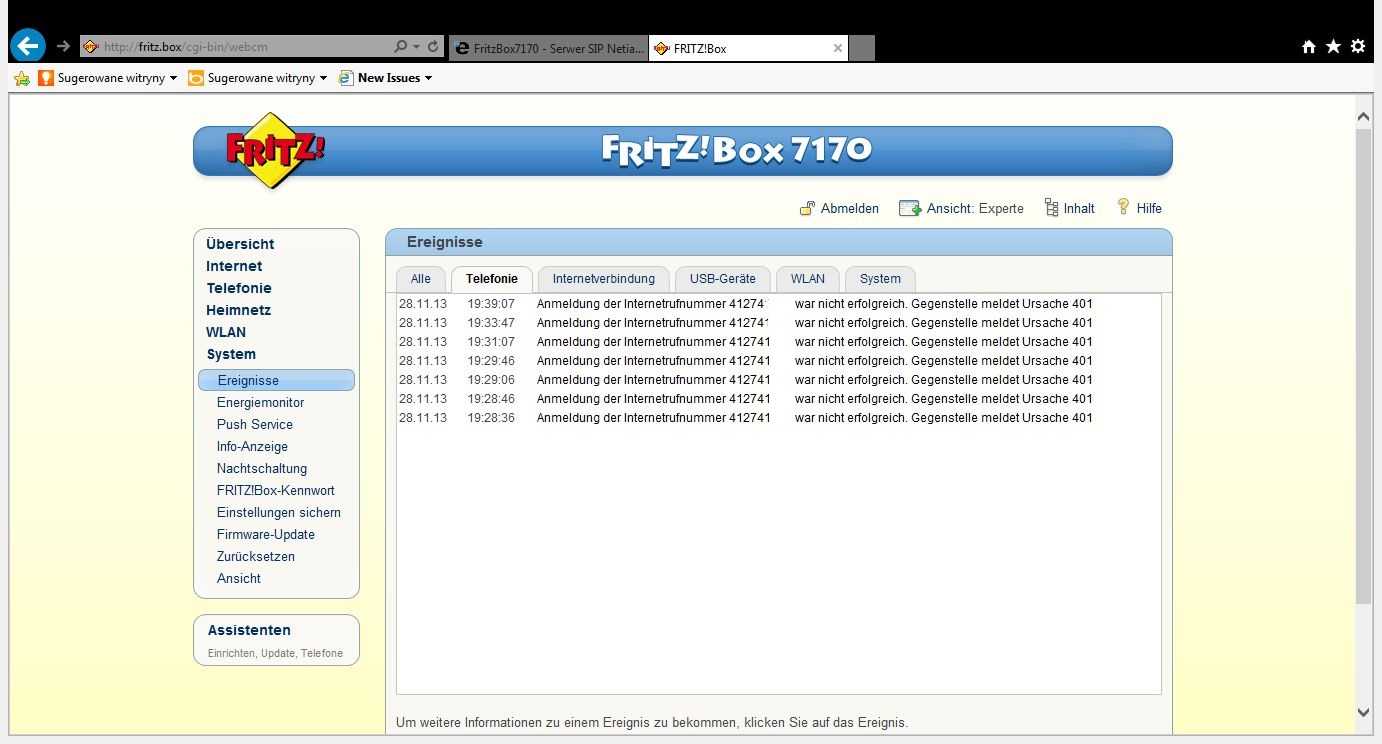

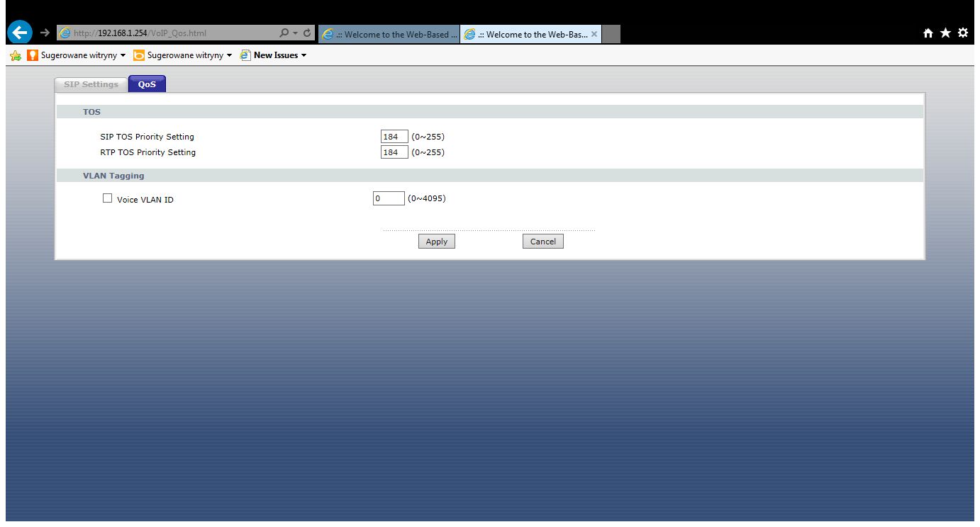

    Zabawy ciąg dalszy. Musze brać się za to tak troszkę na raty bo wiecie rozumiecie, mały człowieczek w domu zazwyczaj = mało czasu na cokolwiek innego... :)
    Wracając do tematu, zmienię jeszcze tego MACa... Chce się upewnić a niewiele kombinacji to kosztuje tak na prawde... Pobrałem z netu jeszcze 2 inne softphony, spróbuje je zarejestrować do tego SIPa i zobaczę czy równie dobrze im pójdzie, może przy wprowadzaniu danych do rejestracji coś mi przyjdzie do głowy... Może coś w logach któregoś programu... Zobaczymy...
    Ustawienia SIP (telnet zyxel):
    I te screeny o które prosiłeś:
    Logi frizboxa:
    Niby nie ma 480... Ale tak jak pisałem we wcześniejszym poście, jest kilka takich logów jak widać, później jeden log z kodem 480 i znów tak jak na screenie...

    Pokaż proszę jeszcze stronę z konfiguracją numeru - z tym nowym firmware.
    Acha, a czemu nie masz hasła na fritza ustawionego???? Może jest blokada, że się nie rejestruje bez hasła.

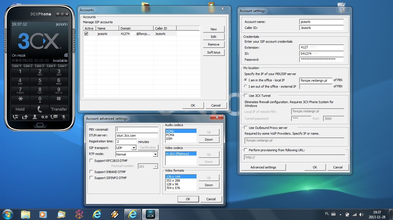

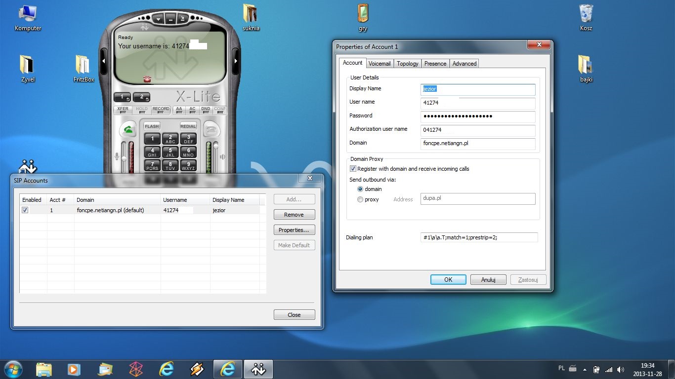

    A czy na przykład logi któregoś z softphonów (takiego który połączył się z skukcesem) mogły by coś w temacie pomóc?
    Nie logi, tylko napisz jak sie pola nazywały i co tam wpisałeś.
    dla Twojego numeru stosuj 41xxxxxx. Całą resztę proszę podać 1:1.

    Zamieszczamy więc: (hasło na skrzynkę ustawiłem i nic to nie zmieniło)
    Aktualne ustawienia Fritz:
    I aktualne logi:
    A to softphony i ich konfiguracje:

  • #22 13015674
    yeezior
    Posty: 22
    Pomógł: 2
    Ocena: 3
    Witam...
    No i jak koledzy?
    Po wglądzie do parametrów tych softphonów nic nie przychodzi Wam do głowy?
    Bo mnie wyczerpały się pomysły... Czuję że najlepszym rozwiązaniem będzie rezygnacja z telefonu netii i przejście na Neofon TP z przeniesieniem numeru... ;)
    Pozdrawiam!

  • #25 13039965
    yeezior
    Posty: 22
    Pomógł: 2
    Ocena: 3
    Temat rozwiązany. Kluczem do sukcesu było usuniecie wpisu z serwerem proxy... Musi być sam "registrar"... Drobne kombinacje z userem i numerem internetowym, tzn zaznaczona opcja "use telefon number for registration", numer w formacie bez 0 i user z 0 na początku. Tak czy inaczej z wielką ulgą przesiadłem się na starego dobrego Fritza. Pozdrawiam serdecznie, i dzięki wielkie za zainteresowanie. W razie czego, służę pomocą! Jeszcze screeny z konfiguracją:
