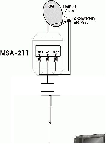

    Nic nie wspominasz o systemie zmiany satelity. Czy jest to przełącznik diseq? Jeśli tak to może spróbuj bespośrednio podłączyć konwerter (HB) kablem do dekodera! Może poprostu przełącznik nie dostaje informacji o zmianie satelity?

    Tylko pomagam ojcu i zarówno moja jak i jego wiedza w tej dziedzinie jest raczej uboga. Satelitka podłączona jest najnormalniej... tzn. sat.-TV, kabel antenowy-sat. i tyle.
    Co to jest ten przełącznik ?
  • #4 1344516
    szycha
    Posty: 322
    Pomógł: 13
    Ocena: 49
    popatrz na ten schemat
    • Ferguson AF-7018CI – brak sygnału Hotbird i kanałów radiowych po wgraniu softu 2 konwertey.jpg (14.34 KB) Musisz być zalogowany, aby pobrać ten załącznik.

    Do odbioru z kilku (dwuch) satelit trzeba użyć jednego z kilku systemów. Jednym z nich jest tzw. "zez". Są to dwa konwertery (lub więcej) i każdy z nich "patrzy" w talerz pod odpowiednim kątem, w ten sposób że "widzi" swoją satelitę. Ten przełącznik pozwala na przełączanie tych satelit. Drugi system (bez przełącznikia) to siłownik obracający całą czaszę i wtedy z pozycjonera idzie komenda do siłownika i obraca antenę nakierowując na właściwą satelitę.
