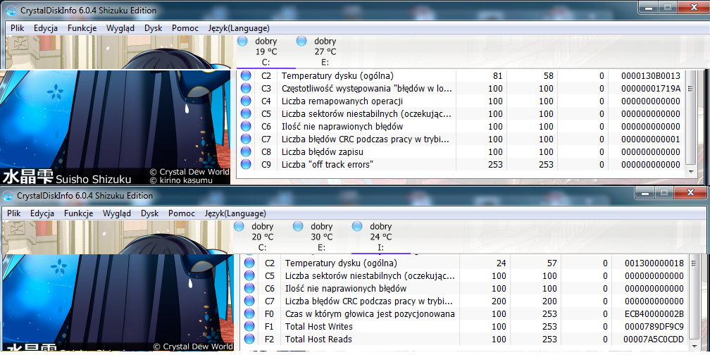

  • #5 13057017
    Audionysos
    Posty: 5
    Z innymi nie miałem takich problemów ale jak trzeba to trzeba:
    WDC WD5000AAKB-00YSA0 ATA - Dysk znika po hibernacji + uszkodzenia logiczne WDC WD5000AAKB-00YSA0 ATA - Dysk znika po hibernacji + uszkodzenia logiczne
    O co chodzi z tymi parametrami bo właśnie o tym czytałem i nie bardzo rozumiem.
    Czy to jest tak zrobione, że zawsze im mniejsze tym gorzej?
    Bo czytałem, że np. czas potrzebny do rozkręcenia talerzy jest podawany w milisekundach albo sekundach więc jak może być próg 0?

    Pełne screeny ! Dałeś "ucięte".

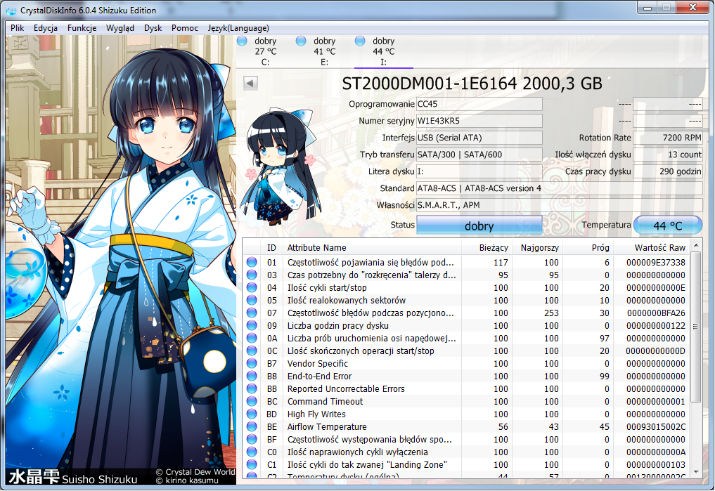

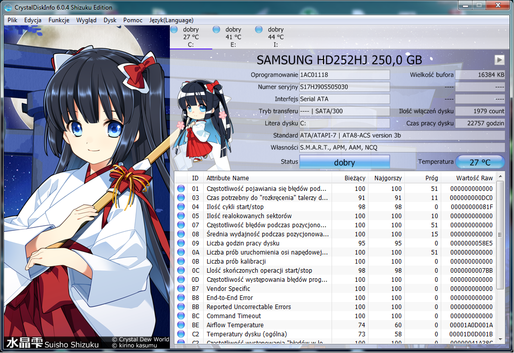

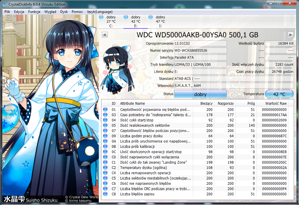

    Wybaczcie, mój błąd, tu jest reszta:

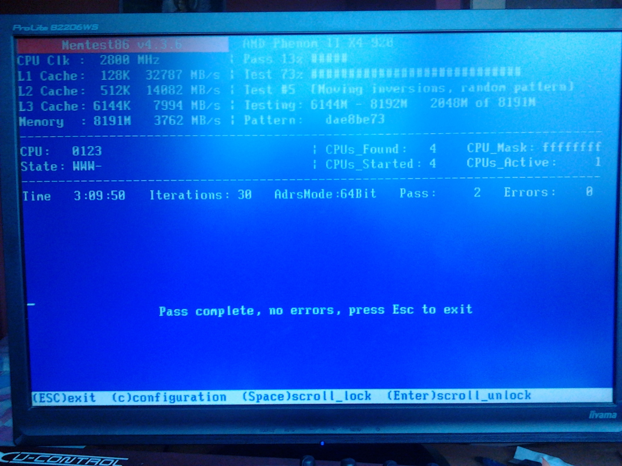

    Ok, rozkręciłem kompa, okazało się, że jednak kabel zasilania dysku nie był do końca wepchnięty. Mam nadzieję, że to to powodowało problemy.
    Zrezygnowałem z mierzenia napięć bo obudowę mam bardzo małą, średnio się na tym zam, a poza tym z tego co czytałem w tym temacie, który został przytoczony, do tego trzeba mieć bardziej zaawansowany sprzęt, tymczasem ja mam taki najtańszy multimetr.
    Odpalałem też ten memtest i jak rozumiem wszystko w porządku. Poniżej zamieszczam wynik.
    Czy są jeszcze inne możliwości, które mogą sprawiać podobne problemy?
  • #12 13062936
    mati211p
    Posty: 16923
    Pomógł: 2585
    Ocena: 1133
    RAM ok. Jeśli taśma dysku była niedociśnięta dysk mógł znikać, zresztą widac po ilość błędów w C7 że był problem z taśmą.
