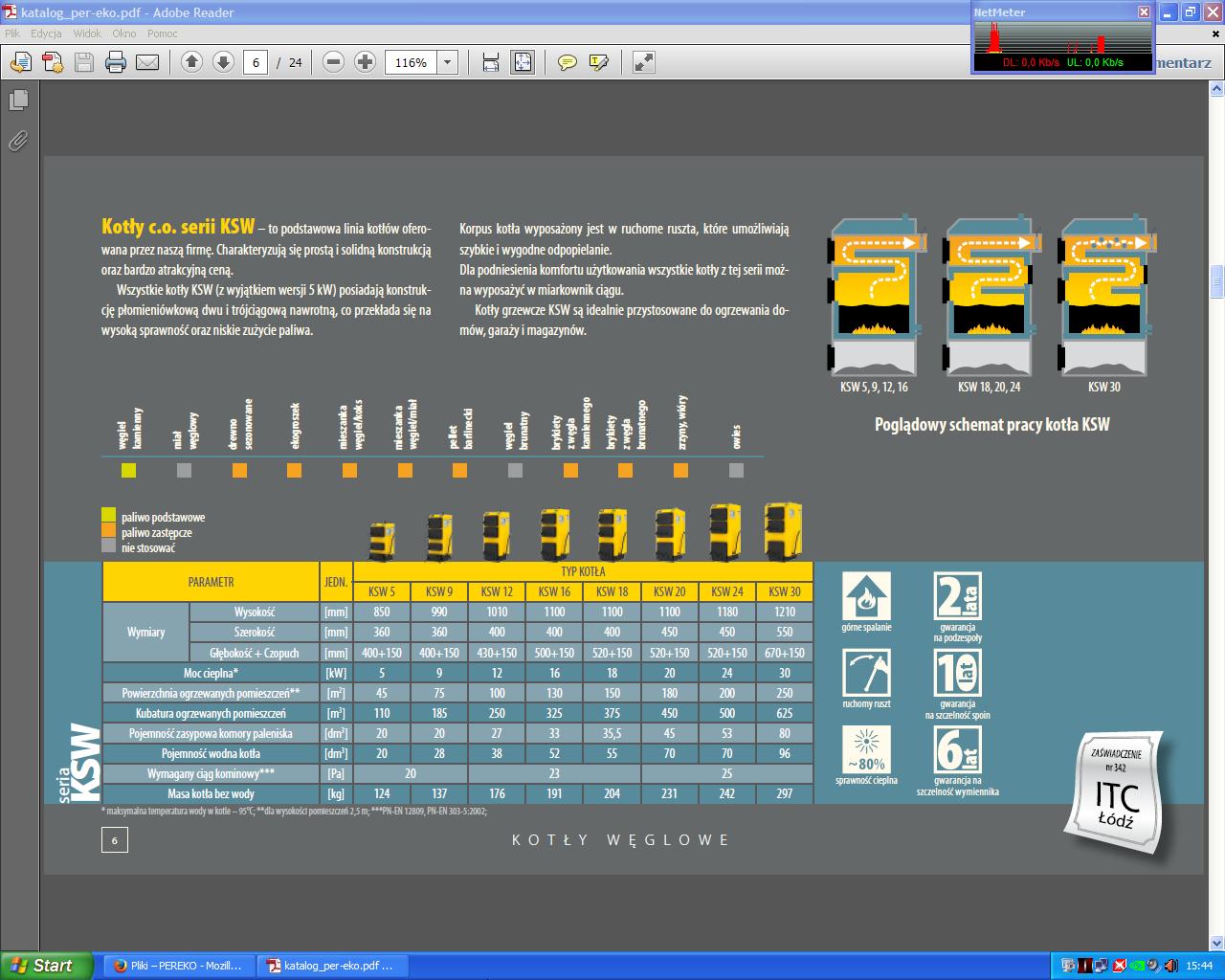

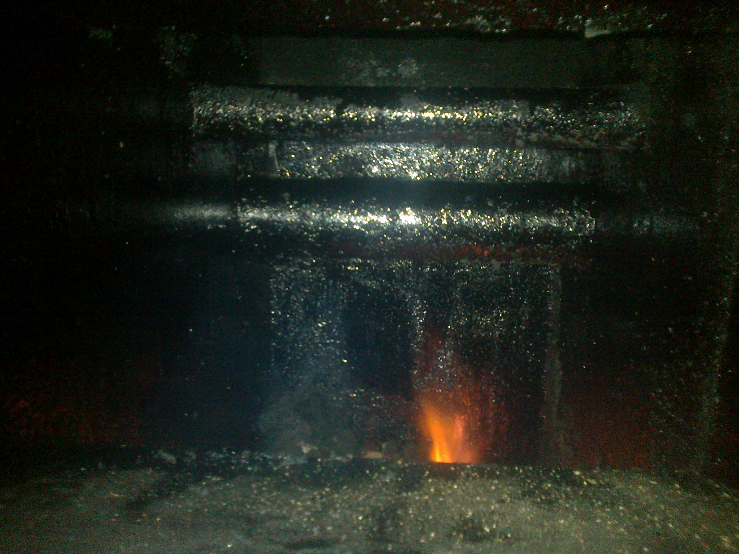

    Co to za kocioł masz? Jakieś zdjęcia by się przydały.
    Dłuższe rozpalanie potwierdzam, chociaż i z tym można sobie poradzić.
    Jakiej temperatury nie możesz osiągnąć?
    Podejrzewam, że brak jest powietrza wtórnego. Jak wygląda (ilość sadzy, kolor) wnętrze kotła i wymiennik?
    Nie rozumiem czemu żar nie schodzi do rusztu, przecież on schodzi od góry do spodu, jak węgiel się odgazuje to później się pali całą objętością wsadu.
    Gdzieś robisz błąd albo budowa kotła utrudnia spalanie w ten sposób.

    Ze zdjęć wygląda dobrze, powietrze wtórne jest.
    Jakiego sortymentu węgiel masz (grubość)? Może za drobny i masz mało powietrza pierwotnego? Ciąg naturalny czy wymuszony?
    Rozumiem, że paląc "normalnie" nie masz problemu z osiągnięciem temp.
    Ja miałem raczej problem z wyhamowaniem, mój kocioł jest przewymiarowany - 17kW na 200m, ale dom "ciepły".
    Zaślepiłem część rusztu aby obniżyć moc.

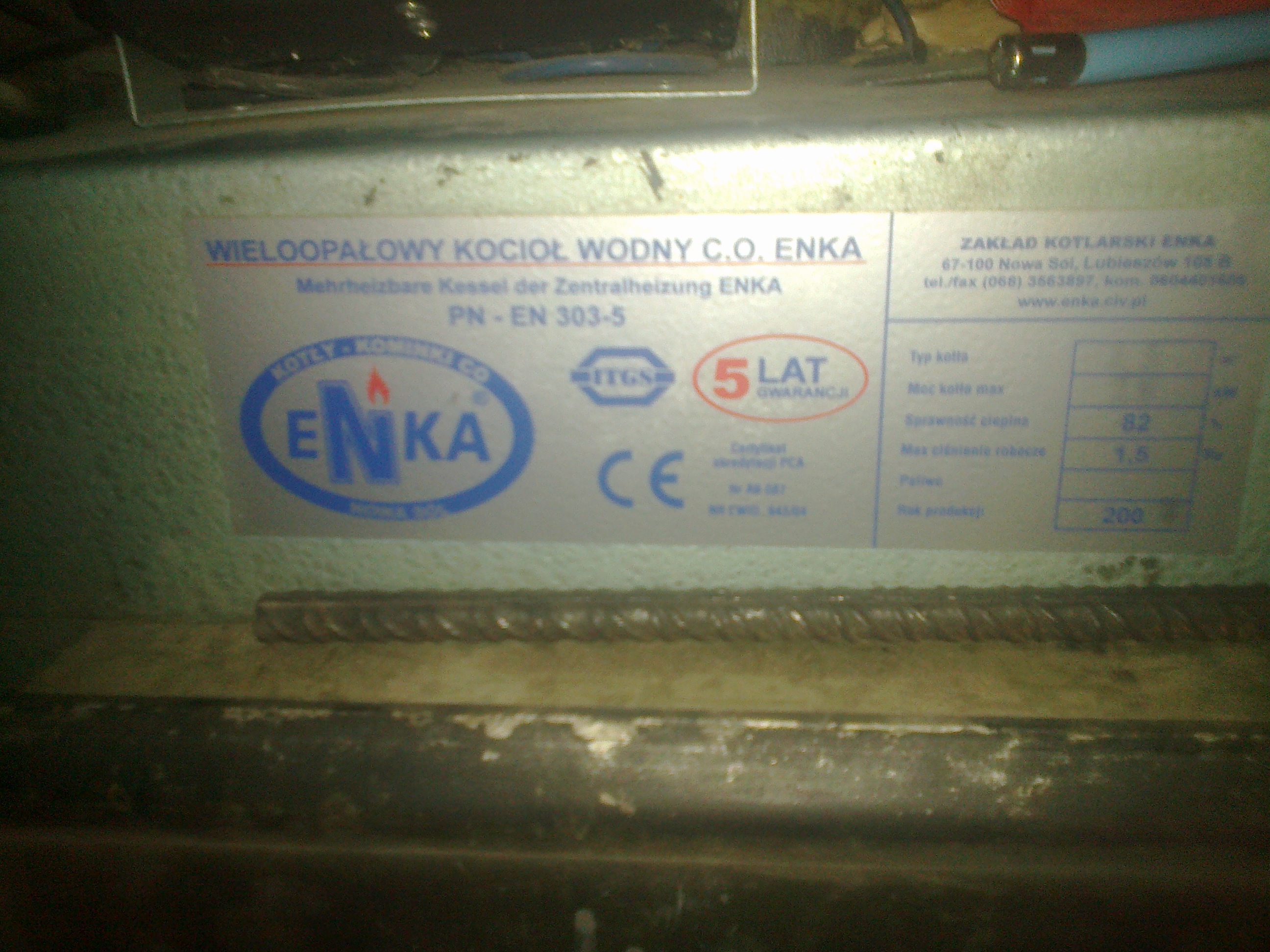

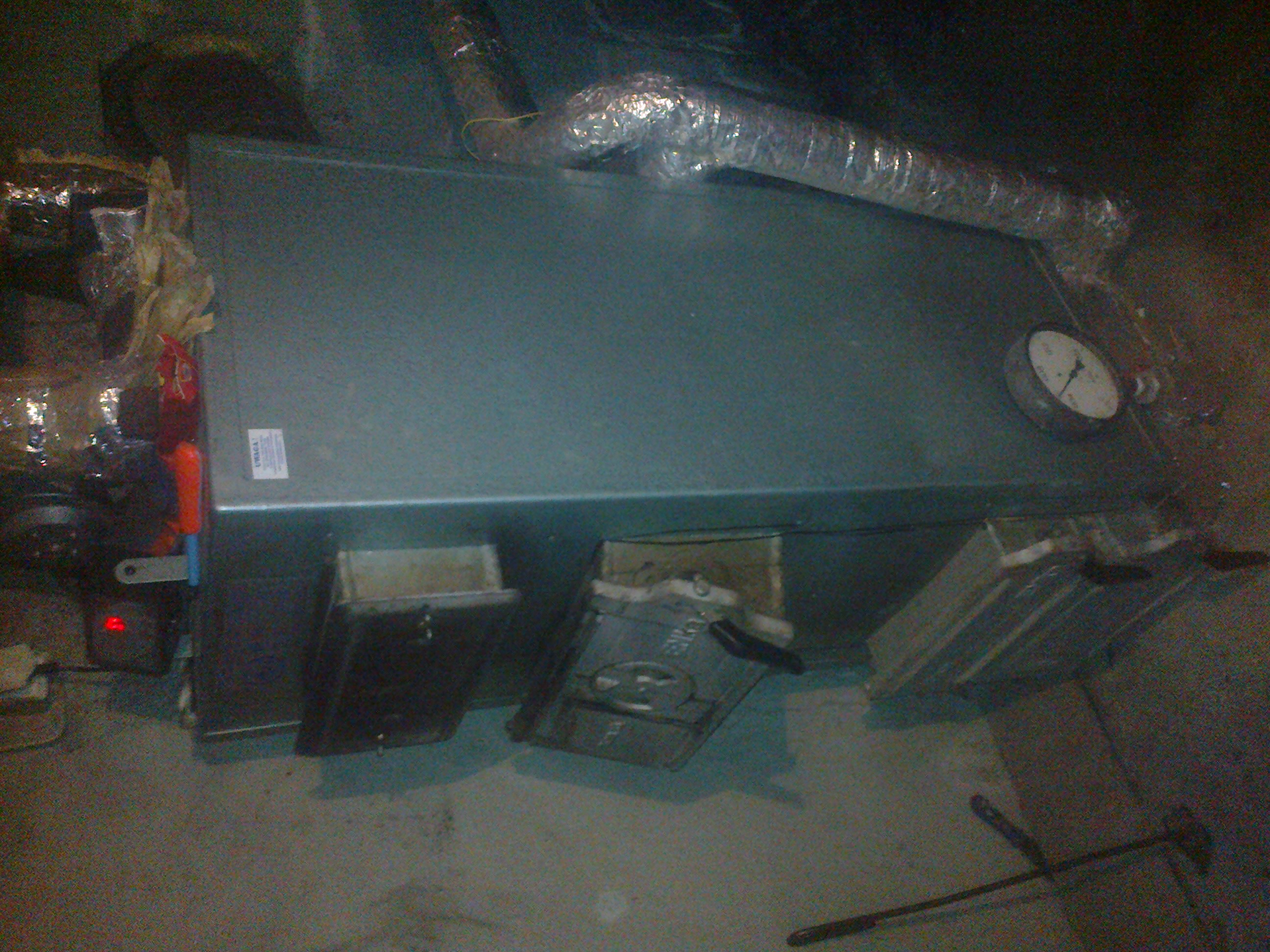

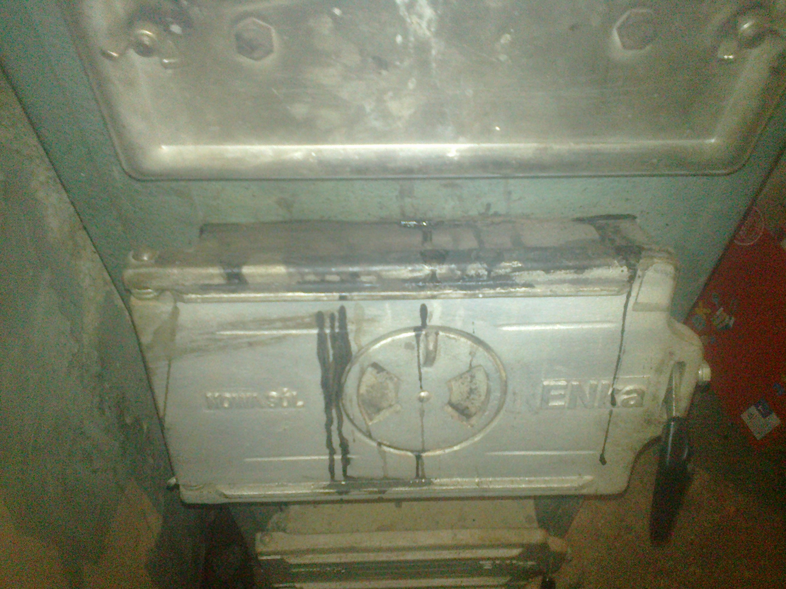

    witam,jestem tu nowy i prosze o wyrozumialosc...:)mam problem z kotłem... kocioł Enka Nowa sól(śmieciuch na mial) z górnym spalaniem, 22.kw. +sterownik +dmuchawa...pompa obiegowa na pierwszym biegu,temperatura zadana 51*,obroty min. na 2,obroty max. na 3,czas miedzy przedmuchami ???(to narazie testuje...aktualnie 4,5 minuty)czas przedmuchu 25s.W komorze zasypowej rząd otworków do przedmuchu,pod rusztem wiekszy otwór do przedmuchu,drzwiczki uszczelniane sznurem(wydaje sie w miare szczelny)pale weglem brunatnym,ktory jest w miare suchy(węgiel kęsy mieszany z brunatnym o mniejszej frakcji,kopalnia Bełchatów)...dom 160m*,ocieplony jedno pietrowy 12 grzejników bez podlogówki + 80 L. boiler),juz wiem ze kocioł ma za duzą moc...ROZPALAM OD GÓRY,zasyp przy temperaturze zewnętrznej okolo 0* wytrzymuje okolo + - 14 godzin,wszystko fajnie oprocz jednego...wnętrze kotła obkleja sie cieknącą czarną szklistą smolą,az cieknie niekiedy,smród i bród.moje pytanie do doswiadczonych kolegów brzmi...co robie nie tak?czy kocioł wymaga przeróbek?jesli tak to jakich?jak prawidłowo zmniejszyc jego moc?co zrobic aby uniknąć klopotów ze smołą nie tracąc na opale,czy w ogóle da sie cos dorobic przerobic?POMOCY!:)dodam jeszcze - mi to wyglada na duszenie z powodu za duzej mocy kotla,osiagane temperatury od 50 do 58 (około bo z tym to róznie i nie narzekam,w domu cieplo.)wiec powinienem zwiekszyc zadana temperature?wolalbym cos przerobic troszeczke i pozbyc sie tej cholernej smoly,brak mi pomysłow...prosze pomozcie,dołącze fotke kotła aby go wam zobrazowac ,nie wiem co tu jeszcze napisac - prosze pytac w razie czego:)

    1) nie wolno dopuscic do kondensacji palac weglem brunatnym.
    2) zwieksz ilosc wegla kamiennego w stosunku do brunatnego.
    3) zapomnij o powolnym spalaniu. W kotle musi byc duzo zaru non stop.
    Wegiel brunatny ma bardzo duza zawartosc siarki, a oprocz tego podczas jego spalania powstaje duzo pary wodnej, ktora w polaczeniu z tlenkami siarki daje kwas siarkawy-owy.
    W rezultacie, pierw zaprawa, a pozniej cegly komina zlasuja sie, a ten proces trudno pozniej zatrzymac, nawet jak przestaniesz uzywac komina. Kanaly spalinowe kotla wysiada szybciej niz palenisko.
    Przez powyzsze powody, jesli juz musisz uzywac wegla brunatnego to w minimalnej ilosci i utrzymujac temp. na kotle pow 60 st. "Dobre efekty" daje wtedy niewielki dodatek miekkiego koksu lub wegla koksujacego, ale mimo to trzeba czesciej dogladac kotla i korygowac spalanie. Dmuchawa, czy automatyka tego nie zrobi.

    wiec zadne przeróbki,doróbki niczego nie zmienią?dodam jeszcze,ze komin jest z wkladem ceramicznym

    Nie szkodzi ze to wklad ceramiczny kwasy (opary) wejda wszedzie.
    Najprostrzym rozwiazaniem bylo by pozbycie sie wegla brunatnego. On nie daje zadnej oszczednosci w kosztach, a przy tym niszczy kotly i kominy.
    Do jego spalania musial bys miec w tym celu zbudowany kociol, a i tak musial bys utrzymywac wyzsza temp.
    Zbytnie wysuszenie wegla brunatnego pogarsza jego i tak slaba kalorycznosc, a podczas przechowywania wysuszonego kompletnie wegla brunatnego samoczynnie powstaje z niego popiol. Po prostu, suchy utlenia sie bez spalania. :-)
    Na probe schowaj sobie brylke wegla brunatnego, tak aby miala dostep powietrza i aby wyschla kompletnie, po miesiacu obejzyj ja dokladnie. :-)
    Bedzie miala nawet kilka mm szarego popiolu na powierzchni. :-)

    Z kazdym opalem mozna sobie poradzic, ale to czesto kosztuje sporo pracy i wieloletniego doswiadczenia w paleniu, a wegiel brunatny jest tu najgorszy do opanowania.
    Kotly stalopalne z natury nie sa przystosowane do niskich temp. tzn. ponizej punktu rosy.
    Z reguly powinno sie w nich palic intensywnie, a nie pasywnie.
    Kazdy mysli o oszczednosciach i komforcie, a myslac w ten sposob trzeba do tego myslenia dodawac "drogo", bo tanio nie bedzie chocbys nie wiem co robil.
    Stare systemy byly opalane (ogrzewane) w pewnych ustalonych dla domownikow godzinach i do nieco wyzszych temp. co pozwalalo na lepsza prace wentylacji, wysuszania pomieszczen, oraz wspomagalo uklad odpornosciowy i regulacyjny organizmu.
    Przy stalych temp. w pomieszczeniach w przeciagu calego dnia, stopniowo likwiduje sie potrzebe samoregulacji organizmu, a przez to odpornosci na wychlodzenie, dlatego czesciej sie przeziebiamy, zwlaszcza dzieci.

    Skoro paliłeś drewnem i też się zaklejał, to błąd jest w ustawieniach.
    Chyba, że paliłeś iglastym?
    Saskia dobrze radzi, wypadało by podnieść temperaturę i ewentualnie skrócić czas palenia w kotle jeśli będzie za ciepło.
    Smoła się robi jak temperatura jest za niska. Więcej powietrza i podnieść temperaturę.
