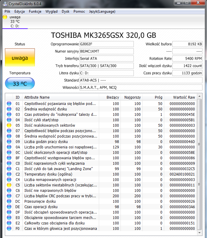

    Potrzebuję konsultacji w sprawie analizy SMART dysku. Wiem że jest źle, chciałbym jednak zaczerpnąc rady doświadczonych dyskowców. Po pierwsze jak długo da się jeszcze na tym popracowac. Póki co postawiony jest świeży system i działa nadspodziewanie dobrze. Problem zauważyłem przy zabezpieczaniu danych. Kopiowanie z dysku momentami przywieszało się.
    Druga sprawa. Dysk posiada partycję recovery z systemem. W przypadku wymiany dysku należy ją zabezpieczyc. Tutaj już pytanie o konkretne metody klonowania, takie z praktyki, nie z dziadowskich poradników w necie.
    Załączam skrina z CrystalDisk:

    Dysk uszkodzony. Do wymiany. Kopiuj co się da jeszcze skopiować. Nikt nie odpowie jak długo jeszcze popracuje. Może być godzina a może być i rok. Dysk zaczął realokować sektory. Następne niestabilne czekają w kolejce.
    Dowolny program do klonowania dysków się nada. Ja używam ddrescue.

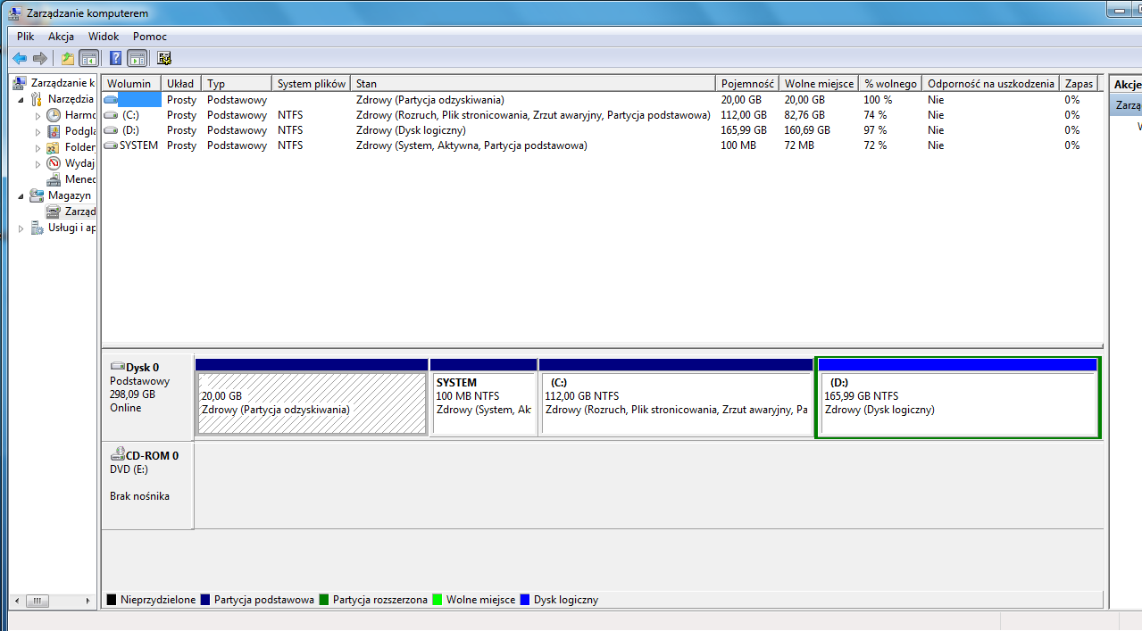

    Ok, dzięki. Mam jeszcze dodatkowy pytania. Komputer nie jest mój. Osoba decyzyjna podjęła decyzję o tym żeby nie wymieniać póki co dysku. Jasne, to jej prawo i nie mój problem. Na razie... Bo jak już dysk trafi szlag do końca to wtedy problem będzie znowu mój i zacznie się płacz, którego będę wysłuchiwać. Naturalnie poinformowałem właściciela o wskazanym ograniczeniu zaufania do dysku więc z odzyskiwaniem prywatnych danych nie będę się bawił gorzej jednak przedstawia się kwestia odzyskania partycji recovery. Wiadomo, jeśli teraz dostałbym nowy dysk to nie ma problemu bo wszystko na miejscu sprawdzę i będę wiedział jak zachowuje się recovery po klonowaniu na nowym dysku. Problem w tym że za parę miesięcy odzyskanie tej partycji może nie być już takie proste. Dlatego zastanawiam się czy już teraz prewencyjnie nie wykonać kopii partycji żeby była "na zaś".
    Tutaj pojawia się następne pytanie. Czy wykonanie kopii samej partycji recovery umożliwi późniejsze załadowanie jej na docelowy, nowy dysk w taki sposób żeby faktycznie działała? Tzn. żebym nie był później zaskoczony brakiem reakcji na klawisz recovery w BIOS'ie. Czy poza samą partycją nie trzeba także skopiować MBR'u?
    Ewentualnie czy w przypadku całkowitej niemożności odtworzenia partycji producent (w tym wypadku Samsung) weźmie odpowiedzialność za szit, który wstawił do komputera i wyciągnie pomocną dłoń? W sensie przysłania płyt do odtwarzania partycji na nowym dysku? Czy coś takiego w ogóle funkcjonuje, ktoś się zetknął z takim przypadkiem?
    Proszę o rozwianie moich wątpliwości. Wiem że w teorii wszystko zawsze jest proste i przebiega bez problemu, tylko w momencie kiedy nie ma jak zweryfikować poprawności klonowania, nachodzą człowieka wątpliwości.

    Zrób kopię MBR (a najlepiej początku dysku) i obraz partycji recovery.
    W przypadku padu dysku odtworzysz początek dysku na nowym i przywrócisz partycję recovery z kopi. Czy obrazy systemu są jeszcze sprawne możesz sprawdzić na testowym dysku ale to i tak bez znaczenia bo jeżeli istotne fragmenty recovery uległy uszkodzeniu to nic nie zrobisz.

    To nie ma problemu. Rób kopie i masz spoko na przyszłość. Podaj fotkę z zarządzania dyskami bo nie wiem gdzie jest partycja recovery.
    Redobackup jest przyjazny dla użytkowników windowsa.

    Oto skrin z zarządzania:
    Toshiba MK3265GSX 320 GB - Analiza SMART i klonowanie partycji RECOVERY
    Czyli jeśli wykonam kopię przy użyciu dajmy na to Redo to obraz partycji zapisany zostanie w pojedynczym pliku bez formatowania docelowej partycji, a jego przywracanie odbywa się w sposób analogiczny, tak? Co w takim razie z MBR? Sam obraz partycji wystarczy żeby bezproblemowo uruchomić recovery na nowym dysku?

    Redobackup (to jest ubuntu z graficzną nakładką na parted aby była zjadliwa dla użytkowników windowsa) zrobi kopię wraz z MBR i nie trzeba osobno robić kopi MBR. Kopia zapasowa to będzie kilka plików (największy 2GB ) i dlatego jest dobrze zrobić kopię do oddzielnego katalogu. Przy przywracaniu wybiera się jeden plik nazwa (domyślnie data backupu).backup i przywróci wszystko.
