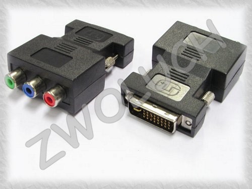

    Co do EURO na 3xChinch pod DVI to chodzi mi o takie cóś: ale mniejsza z tym

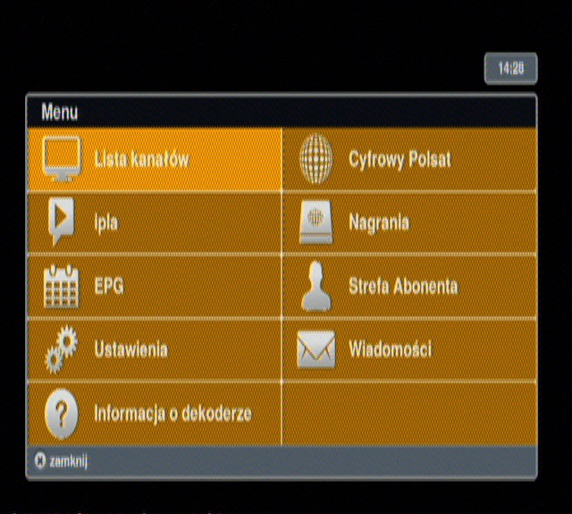

    Monitor posiadam 16:10 z max rozdzielczością 1440x900 dekoder sprawdziłem teraz i max może uzyskać 1080i tak, że jak na razie wszystko cacy, być może faktycznie kupie kabel zobaczymy czy będzie to wszystko hulać.
    Boje się tylko z tą różnicą częstotliwości, ale wszystkie sprzęty są nowe, a nie zabytkowe myślę, że zakup kabla nie pójdzie na marne.
    Pomylone z poplątanym, mylisz component z composite.
    We wtyczce z euro masz 2 x audio i raz video composite, a na tej drugiej fotografii, masz component z DVI, bez audio.
    To nie zadziała, bo nie ma prawa zadziałać.

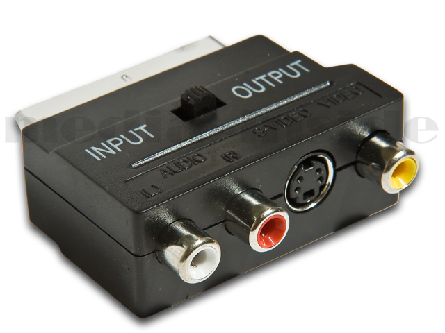

    obecnie poprowadziłem dźwięk przez to co miałem w domu czyli:
    Przejściówka SCART na 2x cinch > kabel 2xchinch na 2x cinch > przejściówka 2x cinch na 3x jack
    lecz trochę za dużo tego chciałbym coś bardziej bezpośredniego... ?

    krzysztofff napisał:
    Dodam ze mam zestaw Logitecha 5.1 wszystko zarąbiście słychać lecz chciałbym oglądać TV z dźwiękiem bez włączonego komputera.
    Do tego potrzebuje kabel SCART > 3 JACK-i
    A po co Ci 3 RCA, przecież ze scarta pójdzie tylko stereo, więc tak naprawdę 2 RCA wystarczą, bo i tak będą tylko grały dwa głośniki.
