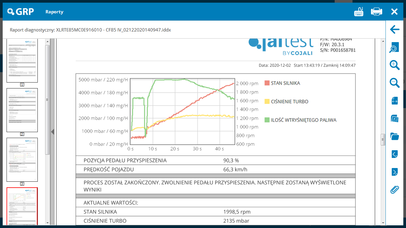

    Mam podobny problem jak koledzy powyżej . W moim CFie z 2011 roku, moc 410 KM.
    Przy jeździe z max prędkością zapala się na czerwono ostrzeżenie silnika (na tempomacie po kilku minutach, a na pedale po kilkunastu). Wystarczy, że się zatrzyma i wyłączy zapłon i komunikat znika.
    Po przeskanowaniu Jaltestem wychodzą dwa błędy:
    1. Czujnik ciśnienia turbo. Zmierzone ciśnienie dolotowe jest niższe niż skalkulowane ciśnienie zasilania (kod: P2074)
    2. Komunikacja CAN . Komunikat Can z AS tronic (ETC1) zbyt wysoki. (Kod:U01010)
    Wymieniłem czujnik ciśnienia doładowania, ten na klucz chyba 27 . Dalej jest to samo
    Na ucho nie słychać żadnych nieszczelności w układzie dolotowym.
    Proszę o pomoc

    Sprawdź filtr powietrza - kiedy był wymieniony?
    Dobrze było by zrobić jazdę próbna pod pełnym obciążeniem z podłączonym komputerem i sprawdzić ciśnienie doładowania.

    O jaki test dokładnie chodzi? Mam jaltesta

    Intercooler to raczej ci się nie zatka. Może być nieszczelny lub na dole zbierać się olej. Nawierć dziurę od dołu, później wkręć tam wkręt z uszczelką do dachów.
    Do sprawdzenie doładowania weź samochód z załadowaną naczepą. Podłącz komputer w czasie jazdy i sprawdzaj doładowanie. Najlepiej 12 bieg i obroty na zielonym polu obrotomierza.
    Czyli od 1000 obr, pełen gaz i do 1500 obr i sprawdzasz ile wynosi doładowanie.
    Zrobiłem test komputerem, poniżej wykres
    DAF XF 105 2007r - Silnik ostrzeżenie i brak mocy, interpretacja błedów
    W czasie testu z pełnym ładunkiem nie wyświetlił się błąd. Co ciekawe to błąd wyświetla się w czasie jazdy na pusto.
    Proszę o pomoc gdzie mogę dalej szukać przyczyny

    Sprawdź czy nie masz oleju w intercoolerze.
    Zdejmij rure gumowa i sprawdź turbosprężarkę.
    Sprawdź hamulec górski czy się nie zacina.

    Sprawdziłem interkuler i jest suchy. Tak samo turbo, zero śladów oleju. Delikatny luz osiowy, ale przy kręceniu wirnikiem chodzi cicho.
    Warto wyjąć pompy i wtryski do sprawdzenia?
    Proszę o jakąś pomoc, bo już nie wiem co robić
  • #25 19103567
    adam122211
    Posty: 90
    Ocena: 22
    Problem chyba rozwiązany. Wszystkie wtryskiwacze lały i wsadziłem drugie po regeneracji. Silnik od razu zaczął ładnie i równo pracować. Dziś dafik poleciał w pierwszą trasę. Jak na razie jest ok. Nawet siłę odzyskał, bo pod górki wreszcie zaczął ciagnac
