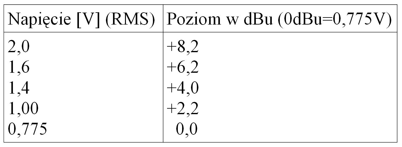

    Proszę mi jeszcze powiedzieć jak powinna być ustawiona czułość wejścia końcówki są dwie opcje 1.0V i 0.775V ja mam ustawione 0.775V czy to ustawienie jest prawidłowe i czy może to mieć wpływ na szumy?
  • #20 13204567
    alojzy7719
    Poziom 36  
    Posty: 2895
    Pomógł: 278
    Ocena: 188
    0,775V - w przypadku połączenia przez RCA
    1,0V - w przypadku połączenia przez XLR.

    alojzy7719 a co sie dzieje kiedy ustawione jest na 0,775V i jest podłączone przez XLR?
    Wskazania mierników końcówki, nie będą się pokrywać ze wskazaniami mierników miksera (końcówka mocy: 0 dBu, mikser - 4 dBu).

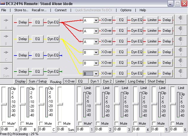

    Proszę o pomoc przy konfiguracji urządzenia Behringer DCX 2496. Czy istnieje możliwość ustawienia własnego presetu w ten sposób aby: połączyć dwa zestawy kolumn:2 górki+ 2 basy na wyjściu kanałów 1234 a na wyjściu 5i6 dodatkowe kolumny grające pełnym pasmem?
    Idea jest taka: klasyczny zestaw na przody ( górki+basy) oraz 2 strefy każda po jednej kolumnie pełnopasmowej. O ile potrafię połączyć górki i basy o tyle nie wiem jaki preset dobrać aby ostatnie dwa wyjścia grały pełnym pasmem bez podziału. I jeszcze jedno czy można wykorzystać to urządzenia tak aby z wejścia A wychodził sygnał na wyjścia 123 a z wejścia B na wyjścia 345 i każdy kanał grał pełnym pasmem? czyli krotko mówiąc rozdzielenie sygnału na 6 pełnopasmowych kolumn? Czasami taka konfiguracja jest mi potrzebna i nie wiem jak to zrobić.
    Będę wdzięczny za każda radę
    Bez problemu. Najlepiej ściągnąć dedykowane oprogramowanie i zrobić preset na komputerze.

    To jeszcze jedno pytanie, czy po takiej konfiguracji będzie możliwość ustawienia parametrów w każdym kanale oddzielnie? np. żeby np. jeden zestaw grał pełnym pasmem a drugi to np. dodatkowe subbasy z odcięciem np. ok 100hz ?
    Pytam bo mam mikser allena i tam mam dwa wyjscia LR oraz jedno mono i fajnie byłoby z tego mono podać sygnał na wejście C w tym procesorze i wyjść np. na wyjścia nr 5i6 z odcięciem na basy, tylko nie wiem czy ten procesor to umożliwi
  • #30 13791484
    alojzy7719
    Poziom 36  
    Posty: 2895
    Pomógł: 278
    Ocena: 188
    Jest taka możliwość. Ściągnij program ze strony producenta (działa bez podłączonego urządzenia) i spróbuj zrobić preset.
