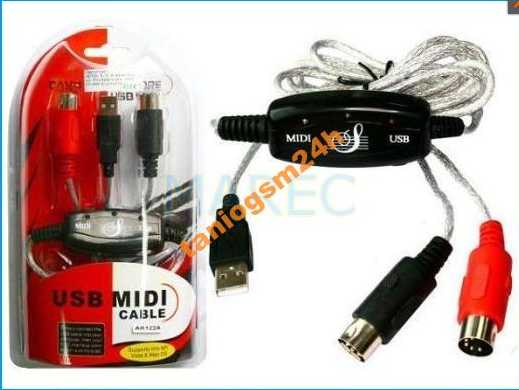

    Od kilku dni męczę się z nawiązaniem połączenia keyboardu YAMAHA EZ200 z PECETEM.
    Zakupiłem kabel USB - MIDI IN OUT w wersji dla ubogich na którym był opis że nie potrzebuje sterowników. Podłączyłem wyjście kabla OUT do wejścia keyboardu IN, oraz IN kabla do OUT keyboardu. Po podpięciu kabelka w menadżerze urządzeń pojawia się URZĄDZENIE AUDIO USB. W panelu sterowania jako urządzenie domyśle dla odtwarzania muzyki midi ustawione jest URZĄDZENIE AUDIO USB. Do transferu plików zainstalowałem program YAMAHA MUSIC SOFT DOWNLOADER w wersji 5.5.0. Jednak program nie może uzyskać połączenia z keyboardem.
    Bardzo proszę o pomoc.

  • #2 13197930
    adambyw
    Moderator Akustyka
    Posty: 6702
    Pomógł: 1120
    Ocena: 829
    Spróbuj zaznaczyć urządzenie midi USB [2] i sprawdź.
    Te konwertery często sprawiają problemy. Wysyłają niepoprawne komunikaty lub błędy.

    A tak z ciekawości, nie zamieniłeś przypadkiem wtyczek IN z OUT? Czasami mają one błędne lub niejasne oznaczenia.

  • #8 13203656
    scq
    Posty: 223
    Ocena: 24
    Problem w tym że proponowany przez Ciebie kabelek kosztowałby ponad 1/3 ceny keyboardu, a za swój zapłaciłem 18zł. Niestety nie mam skąd pożyczyć drugiego kabelka na próbę.

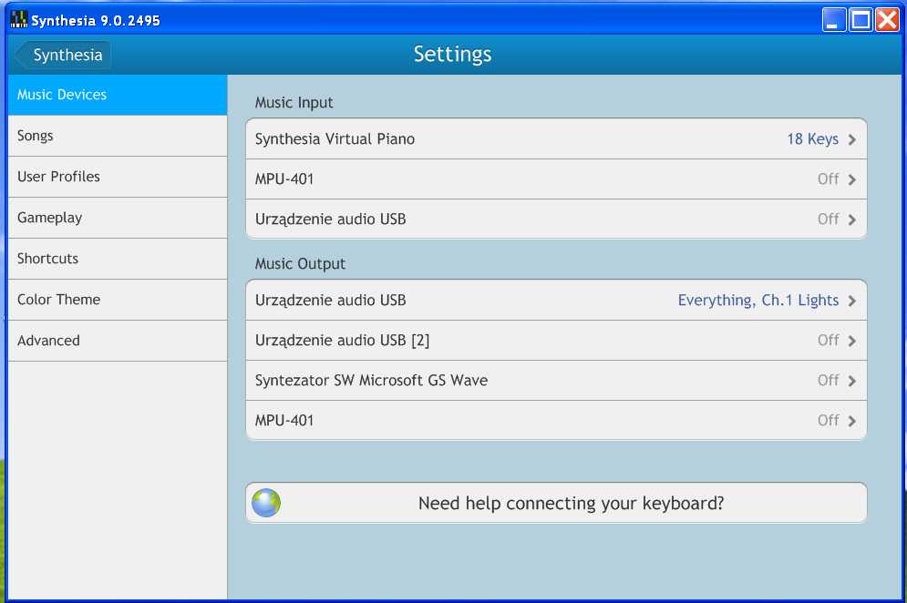

  • #10 13205954
    scq
    Posty: 223
    Ocena: 24
    Zainstalowałem program Synthesia 9.0 i wygląda na to że kabelek działa ale tą aplikacją raczej stylu nie wrzucę do klawisza. W załączeniu screen ustawień Synthesi. Może powinienem spróbować jeszcze innego programu! Może Musicsoft 5.5.0 nie jest idealnym programem do transferu midi i stylów! Musicsoft Downloader 5.5.0 jest z 2003r. a keyboard z 2011!
    Czy moglibyście polecić inny program!
    Myślałem o podłączeniu smartofna przez złącze miniUSB, zakupiłem nawet przejściówkę mini USB/ USB którą można wpiąć w kabelek MIDI/USB.
    Transfer plików midi pomiędzy keyboardem i PECETEM

  • #12 13513345
    muzior
    Posty: 243
    Ocena: 68
    Przerabiałem to ;) Przyczyną niepowodzeń jest właśnie ten tani interfejs midi. Kup coś markowego i problem zniknie ;)
