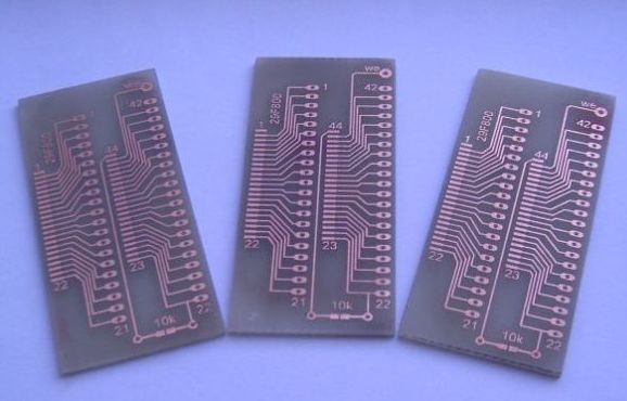

    Witam:
    Mam problem z malowaniem wytrawionych płytek drukowanych.Nie chodzi mi o malowanie kalafonią tylko o coś co nadaje kolor.PLASTIK 70 RED jest do tego ale z tego co się dowiedziałem jest już nie produkowany.Gdzieś w sklepie elektronicznym w necie wcisneli mi URETHAN ale niestety (kolor ani to czerwony ani to brązowy i na dodatek matowe >>świństwo<<.Jeżeli ktoś wie czym pomalowac płytkę aby ładnie wyglądała to prosze o podpowiedź.Przecież robią ładne niebieskie, zielone czy czerwone płyteczki z połyskiem wiec jest sposób.
    Za kazdą odpowiedź dziękuję i pozdrawiam.

    To co jest na płytkach (ten lakier zielony) to się chyba nazywa soldermaska i jest raczej bardzo ciężka do wykonania w warunkach domowych, o ile wogóle jest wykonalna.

    Jeśli zależy ci tylko na kolorze , a nie na wytrzymałości powłoki to wystarczy zabarwić lakier kalafoniowy (spirytusowy roztwór kalafonii) . Dostępne są rozpuszczalne w spirytusie trwałe barwniki lecz najprostszym rozwiązaniem będzie zabarwienie odpowiednim kolorem za pomocą zwykłego atramentu który właśnie takie barwniki zawiera . Dodatkową zaletą będzie doskonała lutowalność tak pokrytych ścieżek w razie potrzeby .
    Powiedz jakie miałeś na myśli barwniki pisząc Dostępne są rozpuszczalne w spirytusie trwałe barwniki
    Coś bliżej chciałbym się w tej dziedzinie dowiedzieć.
    Dzięki za odpowiedź.:D
    Dołączam jeszcze zdięcie płytki którą wykonałem w warunkach domowych i myślę że nie są złe a kolorek poprawił by wygląd.Jak poeksperymentuje z tym atramentem co pisałeś i mi to wyjdzie to sie pochwalę efektem. Zdięcie może nie jest wysokiej jakości ale widać że ścieżki są cieńkie i wyraźne (niepodtrawione).

    Mam jeszcze pytanko, w czym najlepiej rozpuszczać kalafonię? w denaturacie czy rozpuszczalniku.Na moje to bez rużnicy ( i w tym i w tym się ładnie rozpusza) ale może jakieś skutki uboczne wystapią po jakimś czasie.
    Aha zapomniałem dodać że chcę sprubować z atramentem jak to wyzej kolega napisał.

    Fabryczne soldermaski są chyba na żywicy epoksydowej, no w każdym razie jest to raczej jakaś źywica.
    Spróbuj może użyć jakiejś dostępnej w handlu np. Epidian, czy Distal Rapid (ale Rapid, nie zwykły, bo zwykły jest nieprzezroczysty).
    Żywice można barwić jakimiś barwnikami organicznymi, możesz nawet spróbować barwników do tkanin. W temperaturze pokojowej mają bardzo dużą lepkość, ale ogrzana do 100-150 stopni stają się już na tyle płynne, że powinny pokryć płytkę dość cieńką warstwą.
    Jest tylko jeden problem - trzeba zabezpieczyć pola lutownicze.

    No i lipa, dolałem do rozpuszczonej kalafoni niebieski atrament, ale po paru chwilach atramencik zlewa się w pojedyńcze kropeczi, nie zostaje na całej powieżchni wraz z kalafonią.Szkoda
