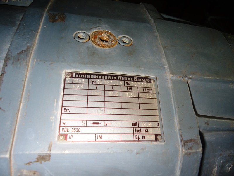

  • #7 14302912
    cioc8
    Posty: 3
    Panowie jak dobiera się wartości tych rezystorów?
    Dobór rezystorów do silnika prądu stałego 110V DC 6.6kW
    Tu jest temat mojego silnika. Jest to silnik bocznikowy i podobnie jak kolega muszę dobrać do niego opory rozruchowe. Nie umiem natomiast dobrać ich wartości. http://zs4.tl24.pl/pracownia/rsps.htm - posługując się tymi wzorami jestem w stanie wyznaczyć spodziewany prąd rozruchowy (przy nie ruchomym wirniku) jednak nie wiem jak wyznaczyć rezystancję twornika? Wiem, że jak będę już znał prąd rozruchowy to mogę dobrać odpowiednią wartość rezystancji w celu jego zmniejszenia.
    Drugie pytanie: co na tabliczce oznacza parametr Lv=20mH wj=70% oraz prąd 19,6A - są to dane słabo widoczne na zamieszczonym zdjęciu.
