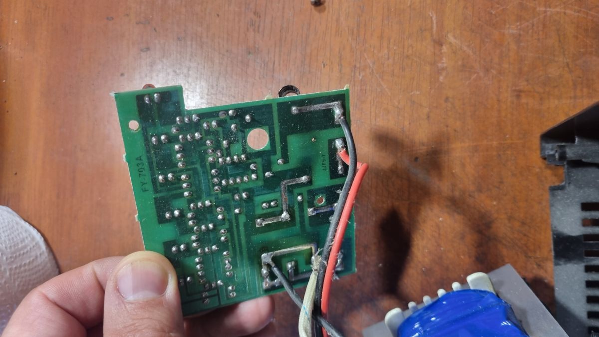

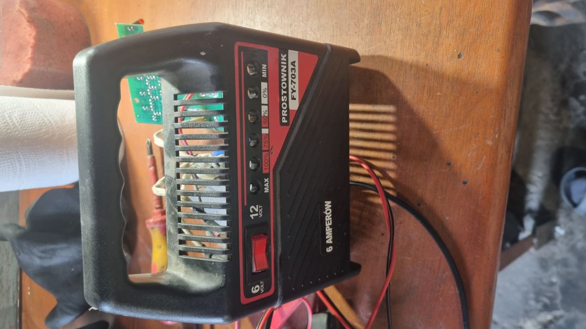

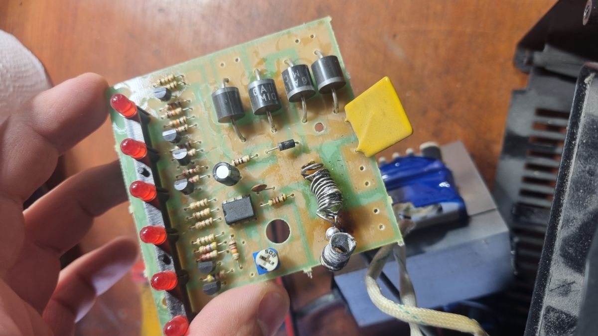

    Witam, czy ktos mógłby mi pomóc z doborem rezystora? Rezystor drutowy przepalony.
    Prostownik FY-703A leżący na stole warsztatowym, widoczne gałki i napisy
    Płytka PCB z uszkodzonym rezystorem drutowym i widocznymi diodami LED oraz komponentami.
    Płytka drukowana z widocznymi ścieżkami lutowniczymi i przewodami zasilającymi.

    Na tym rezystorze był bocznik, masz wartość między 1 a 2 Ω lub 0,01 - 0,02 lub 0,001, możesz zastąpić drutem miedzianym 1 mm², ale wskazania poziomu naładowania będą się miały nijak do faktycznego stanu.

    Bocznik co to takiego? No wlasnie zrobiłem zaworke z druta miedzianego cos w ksztalcie sprężynki i teraz gdy akumulator naładowany to gasnie całkowicie dioda z lewej strony.
    Bocznik.
    Bocznik to taki element w postaci rezystora na którym to odkłada się napięcie.
    W takowe elementy wyposażone są prawie wszystkie amperomierze.
    Bo, aby amperomierz mógł zmierzyć prąd w danym, dowolnym układzie, to faktycznie on tego prądu nie mierzy.
    Ale za to mierzy spadek napięcia na takowym boczniku.
    Napięcia, czyli Volty, w tym przypadku mV
    Spadek takowego napięcia na danym boczniku odpowiednio skalujemy tak aby odpowiadał płynącemu prądowi.
    No i gotowe.
    W twoim przypadku faktycznie, ciężko będzie dobrać oporność tak aby była ok.
    No chyba, że z tych po upalanych drutów coś wstępnie uda się zmierzyć omomierzem.

    Resztki sie pokruszyły i poleciały do śmieci.
    Jeśli zrobię mostek to czy bedzie w miarę to ladowalo?
  • #6 21626157
    klm787
    Poziom 37  
    Posty: 3088
    Pomógł: 445
    Ocena: 945
    Pewnie będzie się ładowało, ale zapewne będzie źle pokazywało, o czym już wspomniałeś, a kolega wyżej też o tym napisał. Chodzi o wyświetlacz led.
