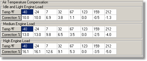

    Ok. Wszystko jest logiczne. Tutaj jeszcze wklejam przetłumaczony tekst ze strony Angielskiej.
    "Kompensacja temperatury powietrza na wlocie
    , Ponieważ cieplejsze powietrze jest mniej gęsty, wraz ze wzrostem temperatury powietrza będzie mniej tlenu potrzebnego do spalania w komorze spalania. Bez kompensacji temperatury na wlocie powietrza silnik będzie działał bogatsze na cieplejsze dni i szczuplejsze na chłodniejsze dni. Podczas gdy jest to pożądane, do pewnego stopnia, zmiana jest zwykle bardziej niż jest to konieczne.
    ECU odnośniki umożliwienia kompensacji być oparte wyłącznie na temperaturę (w tabeli 2D), lub opierać się na kombinacji temperatury i obciążenia silnika. Rekompensata określona jest w odstępach co 10 stopni, z interpolacji liniowej do obliczenia odszkodowania dla wartości pomiędzy tymi krokach
    Zazwyczaj korekcji w temperaturze 20 ° C jest ustawiany na zero. Przy temperaturze powietrza poniżej to korekta powinna być dodatnia, aby zapewnić wzbogacenie. Przy temperaturze powietrza powyżej tego korekta powinna być ujemna, aby zmniejszyć dostawy paliwa.
    Wlot powietrza Kompensacja temperatury wymaga zainstalowania czujnika temperatury wlotu i do jednego z wejść analogowych na ECU być poprawnie skonfigurowany jako Temp Wlot powietrza."
    Tłumaczenie przy pomocy google. Dlatego wybaczcie tę czasami dziwną pisownie.
    I tutaj chciałem zapytać się o jedną nurtującą mnie rzecz.
    W jakim celu programuje się sterowniki ECU aby poniżej temperatury powietrza zasysanego +20st. wzbogacały mieszankę?

    No dobrze. Skoro ustaliliśmy że chodzi tylko o gęstość powietrza i auto teoretycznie powinno mieć takie samo spalanie w trasie zimą i latem to jak ustosunkujecie się do tej tabelki?
    Kompensacja temperatury powietrza dolotowego-na czym polega
  • #22 13276525
    Karaczan
    Posty: 6691
    Pomógł: 865
    Ocena: 1107
    A jak mamy się ustosunkowywać? Tabelka OK.
    Trochę nie rozumiem dalszego drążenia tematu, wszystko zostało raczej wyjaśnione.
    Zimą auto będzie palić więcej, paliło by podobnie lub może ciut mniej, i miało by troszkę większą moc gdyby latem go zasilać zmrożonym powietrzem.
    Zimą warunki są inne, inne opory toczenia, inne gęstości płynów, trochę inna temperatura silnika, inny styl jazdy, itp.
    Więc nawet jak mu oszukasz IAT by mówił że zasysa cieplejsze powietrze, to i tak będzie palić więcej ;)
