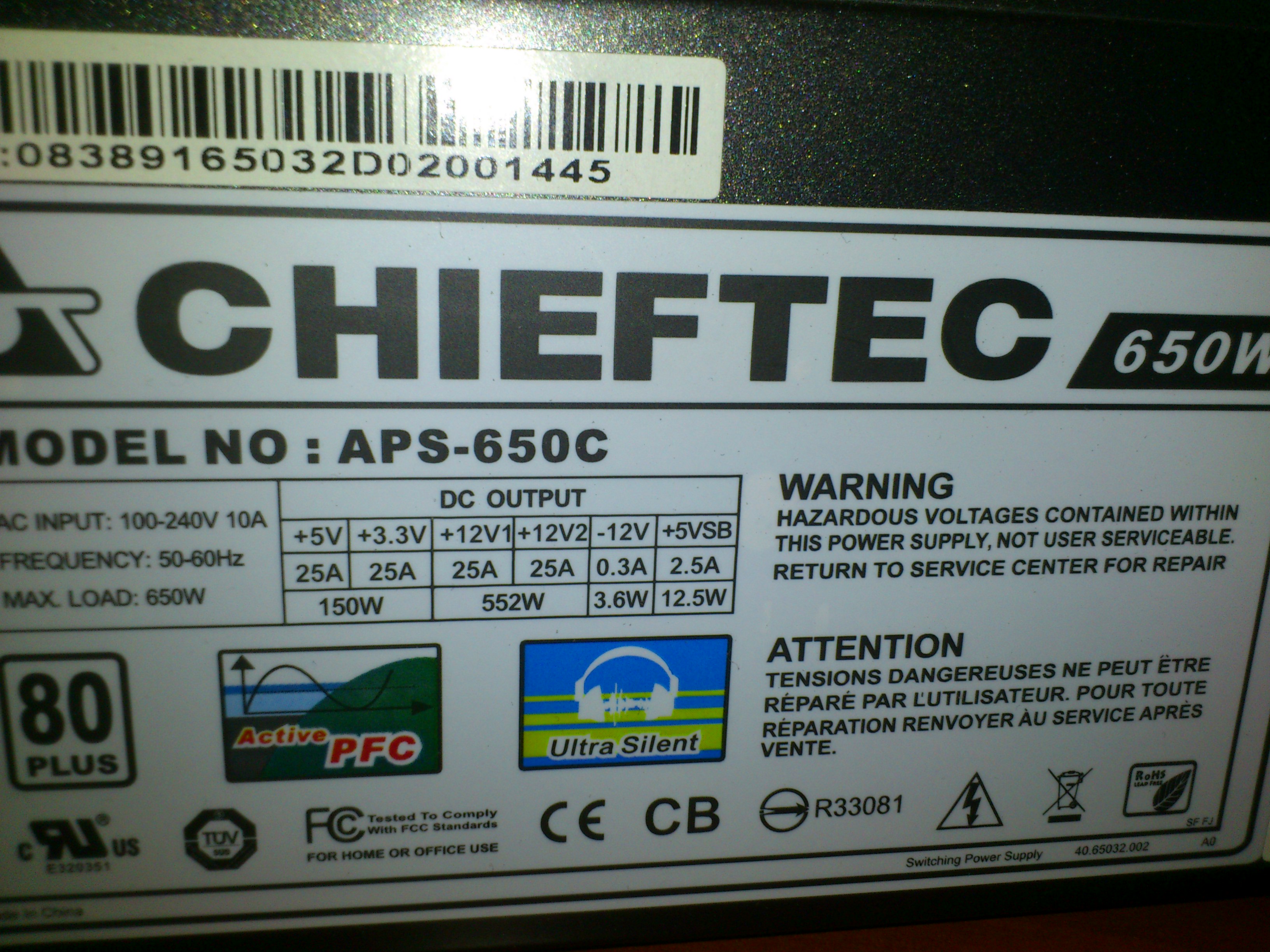

    otrzymałem zasilacz Chieftec APS-650C A135 series, który piszczy i nie działa. Był już na forum podobny temat dotyczący modelu HPC-420, ale ten wydaje się nieco różnić. Z tego co wiem był intensywnie obciążony dwoma kartami graficznymi a więc linie 12V.
    Zmierzyłem napięcia na poszczególnych liniach i wygląda to jak poniżej:
    linia 12V = 0,03V
    linia 5V = 1,8V
    linia 3,3V = 0,54V
    Zamieszczam kilka zdjęć. Czy jest jakiś prosty sposób na naprawę?

    Spróbuj uruchomić go z różnym obciążeniem miałem kiedyś zasilacz co też sie nie chciał uruchamiać i tak piszczał.
    A na początek zmierz napięcie na kondensatorach wysokiego napięcia i prześledź jego drogę do kondensatorów kluczujących .

    Ja bym sprawdził dokładnie wszystkie tranzystory, MOSFET`y w szczególności. Ale napięcia na innych elementach też warto pomierzyć. Ogólnie ''impulsówka'' to ciężki kawałek elektroniki do naprawy. Gdzie te czasy kiedy do telewizora dostawało się schemat...?

    Ale skoro piszczy to znaczy że tranzystory kluczujące raczej podają napięcie transformator.
    Sprawdź czy po stronie wtórnej transformatora występuje jakieś napięcie.
