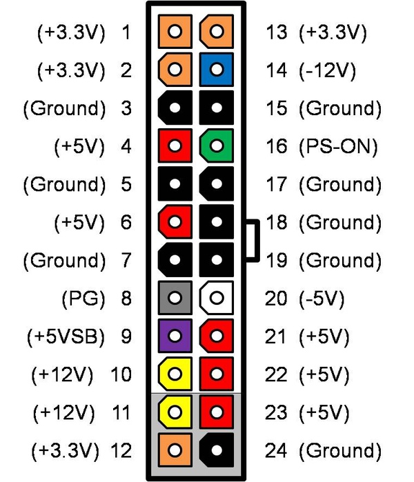

Mam swego rodzaju zgryz. A mianowicie wszystkie napięcia na wtyczkach są obecne a mimo to po podłączeniu do płyty komputer nie działa, dodam ze na innym zasilaczu komputer działa. Jaki jest powód ze pomimo napięć na wtyczkach zasilacza komputer nie działa?
Bo widocznie problem tkwi w zasilaczu a nie komputerze, należało by napięcia na zasilaczu pomierzyć gdy jest on podłączony do płyty. Zasilacz może nie wyrabiać z mocą. Podaj typ obu zasilaczy.

Zasilacz podłączony do płyty staruje (na zwarciu tez) normalnie napięcia tak jak na załączonym obrazku w trakcie pracy komputera. Kod z karty diagnostycznej zatrzymuje się na biosie
Przepraszam moje niedopatrzenie zamiast 3,3V jest 3,27 na zasilaczu testowym jest 3,39V
A na -12 jest -11,76 na zasilaczu testowym -11,67
Zobacz jakie napięcie masz na ogniwie od cmos, może tu tkwi problem.

Trochę nużący ten temat uwzględniając opis z pierwszego posta "dodam ze na innym zasilaczu komputer działa" To chyba jasne jak słońce bez dyskusji, że zasilacz padnięty. Miałem podobny przypadek i winne okazały się tranzystory kluczujące (straciły wzmocnienie). Opisałem to w odpowiednim dziale tego forum.
