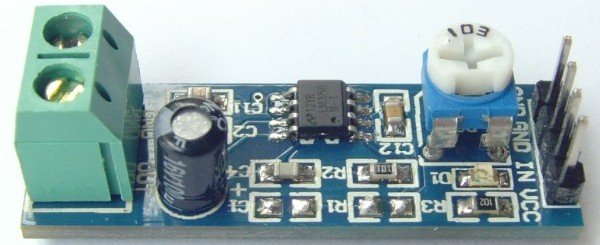

  • #15 13343560
    NewbieMan
    Posty: 113
    Pomógł: 3
    Eyh ??
    Używam takiego moduliku

  • #16 13343636
    michalko12
    Specjalista - Mikrokontrolery
    Posty: 3394
    Pomógł: 462
    Ocena: 321
    Rozumiem... No to powodzenia ( głównie w zdobywaniu inteligencji).

    Nie mam schematu do tego wzmacniacza, kupiłem go na pewnej aukcji. To co zdołałem się zorientować jest to standardowa aplikacja oparta na LM386.
    michalko12: nie mogłeś napisać filtr dolno przepustowy, zupełnie nie wiedziałem o co Ci chodzi z tym LPF. Na razie nie używam filtra tylko daję kondensator 100 uF pomiędzy P1.1, a wejściem wzmacniacza.
  • #18 13346792
    michalko12
    Posty: 3394
    Pomógł: 462
    Ocena: 321
    Jak nie wiesz co to znaczy LPF to wystarczy że zapytasz google i w ciągu kilku sekund się dowiesz. Bez takiego filtra nie zadziała Ci ten układ, będziesz miał dokładnie takie efekty jak opisywałeś. Najprostszy taki filtr to rezystor i kondensator.
