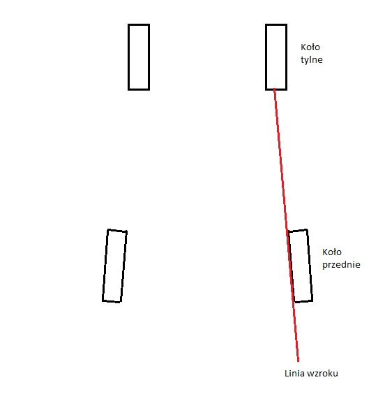

    Ocena: 505
    Metoda "na oko" polega na tym, że musisz patrzeć dokładnie przez płaszczyznę przedniego koła na koło tylne.
    Zbieżność w samochodzie. Bez specjalistycznego sprzętu.
    W ten sposób widzisz kawałek tylnego koła, im większa rozbieżność tym mniejszy kawałek widzisz. Słabo to narysowałem, bo przednie koła rozstawiłem szerzej niż tylne, ale wiecie o co chodzi. Po uwzględnieniu poprawki na różnice rozstawu kół przednich i tylnych oraz po pomiarach i przeliczeniach kątów na odległości, teoretycznie można ustawić w ten sposób zbieżność. Praktycznie ta metoda jest bardzo orientacyjna i niedokładna. No i oczywiście nie działa w samochodach z regulowanym tyłem. Właściwie pozwala jedynie mniej więcej równo ustawić lewą i prawą stronę.
