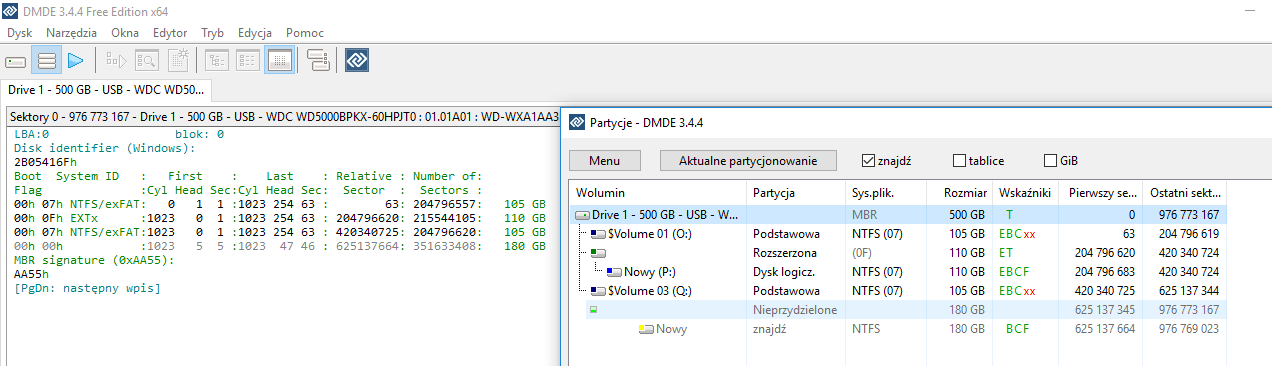

    Dysk 320GB. Podzielony na 3 partycje.
    Po twardym restarcie laptopa (podłączony jako zewnętrzny) 2 partycje widoczne jako RAW. Trzecia czytelna i widoczna.
    Zrobiłem kopię posektorową na dysk 500GB. W DMDE widoczny jak poniżej. Jest szansa na przywrócenie partycji? Odzyskiwanie pojedynczych folderów jest trochę kłopotliwe ze względu na ich ilość.

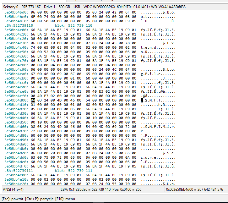

    Przeczytałem ten wątek... uff
    Rozumiem, że dla $MFT mirror 1 partycji potrzebne są sektory 102398335 - 102398342. A dla drugiej, które to będą?
    Wyszukuję teraz 04 03 24 00 4D 00 46 00 54. Dla pierwszej partycji:

    Tylko tego ciągu szukaj jedynie na partycji 1 lub 3 - tych utraconych, ponieważ znajdzie ten ciąg na partycji 2 i 4 (nie wstawionej). Właściwy wpis będzie poprzedzony sygnaturą FILE0 na początku.

    Ocena: 1133
    Dla pierwszej partycji wpis znalazłeś tylko w katalogu NTFS jeśli już, nie jest to niestety $MFT klas.0 sek 0 -1. Musi być poprzedzony sygnaturą FILE0 jak wyżej napisałem.

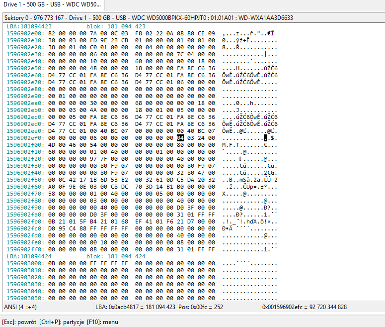

    Posty: 17
    Mam problem z takim widokiem gdzie będzie widać FILE0
    Odzyskanie dwóch partycji (teraz widoczne jako RAW).
  • #16 17671675
    mati211p
    Posty: 16923
    Pomógł: 2585
    Ocena: 1133

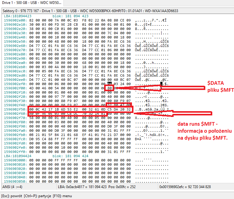

    Zgadza się to jest rekord 0 pliku $MFT, tylko teraz ciekawe, czego dotyczy. Sygnatura FILE0 jest powyżej w sektorze poprzednim, gdyż to jest część jakiegoś pliku, być może $Logfile. Może też nie należeć do tej partycji. Załącz 10 kolejnych sektorów począwszy od 181 094 022 181 094 422.

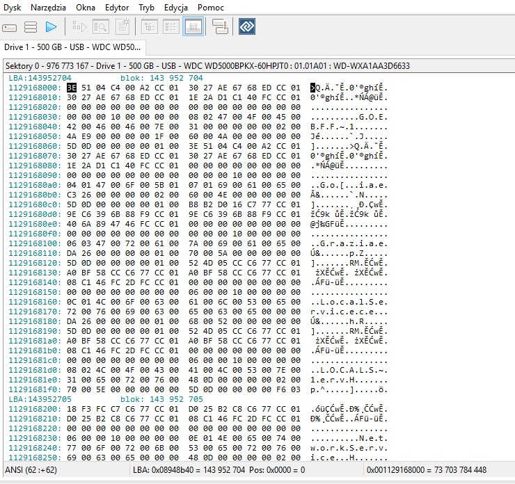

    Posty: 17
    wyniki wyszukiwania 04 03 24 00 4D 00 46 00 54 dla 3 partycji:

    Ocena: 4260
    Bez bajtów 46 49 4C 45 30 00 ("FILE0\0") na początku rekordu to nic nie znaczy.
    Ten rekord ma swoją strukturę, 04 03 24 00 4D 00 46 00 54 00 to tylko jeden z atrybutów, zawierający nazwę pliku "$MFT" - ale potrzebne są pozostałe i to od początku. Chyba, że uda się rozpoznać atrybut zawierający informację o umiejscowieniu danych tego pliku - ale ja nie pamiętam, jak on wygląda.

    To w #20 wygląda mi na zawartość jakiegoś bufora, do którego system wczytał informacje z początku $MFT, ale to nie jest cała informacja, a tylko to, co system wybrał - przy odrobinie szczęścia może się okazać, że wybrał to, co jest najbardziej potrzebne.
    Zauważ, że są tam powtórzenia po 4 razy identycznych sekwencji 8 bajtów - najpierw pod adresem 3e50cc4c00, potem 3e50cc4c60, 3e50cc4cc8, 3e50cc4d28, 3e50cc4d90, 3e50cc4df0 (w tym 2 bajty są inne - to taki sposób zapisywania numeru sekwencyjnego w 2 końcowych bajtach sektora). 56 bajtów od początku każdej z tych sekwencji (3e50cc4c38,...) jest atrybut nazwy: bajt podający ilość znaków, bajt 03, nazwa w Unicode. Po nazwie mogą być bajty 00 do adresu podzielnego przez 8. I to jest przekładane danymi po 24 bajty: po tej sekwencji 4x8 jest 2-krotne powtórzenie sekwencji 8-bajtowej (rozmiar pliku?), potem 8 bajtów, nazwa (i po niej może być uzupełnienie 00-mi), 16 bajtów (różne), 8 bajtów (zawsze 05 00 00 00 00 00 05 00), i zaczyna się następna sekwencja 4x8.
    Niepokoi mnie ten numer sekwencyjny na końcu sektora, bo to wygląda na $MFT - tak jakby dane "inline" zawierające "katalog" (directory) - obawiam się, że to nie zawiera najważniejszej informacji: gdzie na dysku znajdują się dane należące do poszczególnych plików.

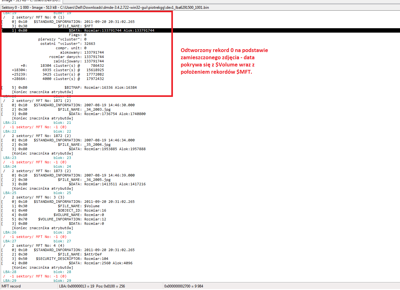

    Nie ma tam data runs pliku $MFT. Ten powtarzający się ciąg to data utworzenia. To o czym piszesz to zawartość katalogu głównego.
    Tu w poście 15 mamy prawidłowy $MFT klas.0 sek.0-1 (rekord 0 $MFT), ale nie wiemy z jakiego okresu.
    Poniżej odtworzony rekord 0 na podstawie screena z postu 15.
