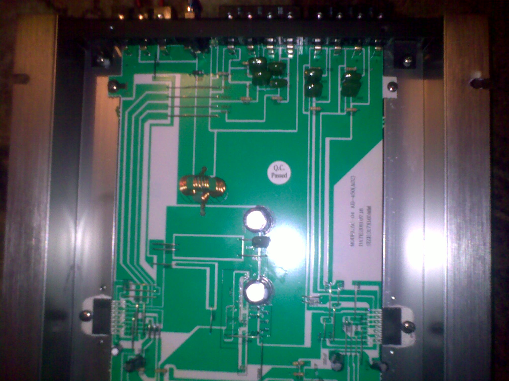

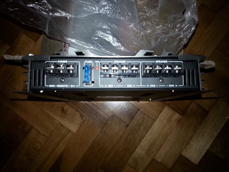

    Posiadam wzmacniacz auna AB-450 i prosiłbym o podpowiedż jak zrobić mostek by wychodziło z niego 2400watt w mono posiadam instrukcje lecz nie pisze nic tam o mostkowaniu jedynie co to (90W x 4 high amplifier 2400W (mono)) oczywiście szukałem tu i tam czegoś o tym wzmacniaczu lecz mało znalazłem w zasadzie nic nawet w google grafika nie ma pokazanego jak to zrobic jedynie w Was nadzieja ze poradzicie jak zrobić ten mostek tak by nie spalić wzmacniacza
    Mam go podłączonego kablem RCA pod CH i CH2 dzwięk wychodzi z dwóch końcówek CH1 oraz CH2 czy tym sposobem mam na nich po 1200watt?
    Dodaje zdjęcia jego zależy mi żeby leciał on w mono na 2400watt lecz również może być 1200watt na dwóch kanałach dodaje że jestem zielony w tym a tu jak zauważyłem są zdecydowanie bardziej mądre osoby i myśle że dla Was to nie będzie kłopot dziękuje z góry za wszelkie odpowiedzi.

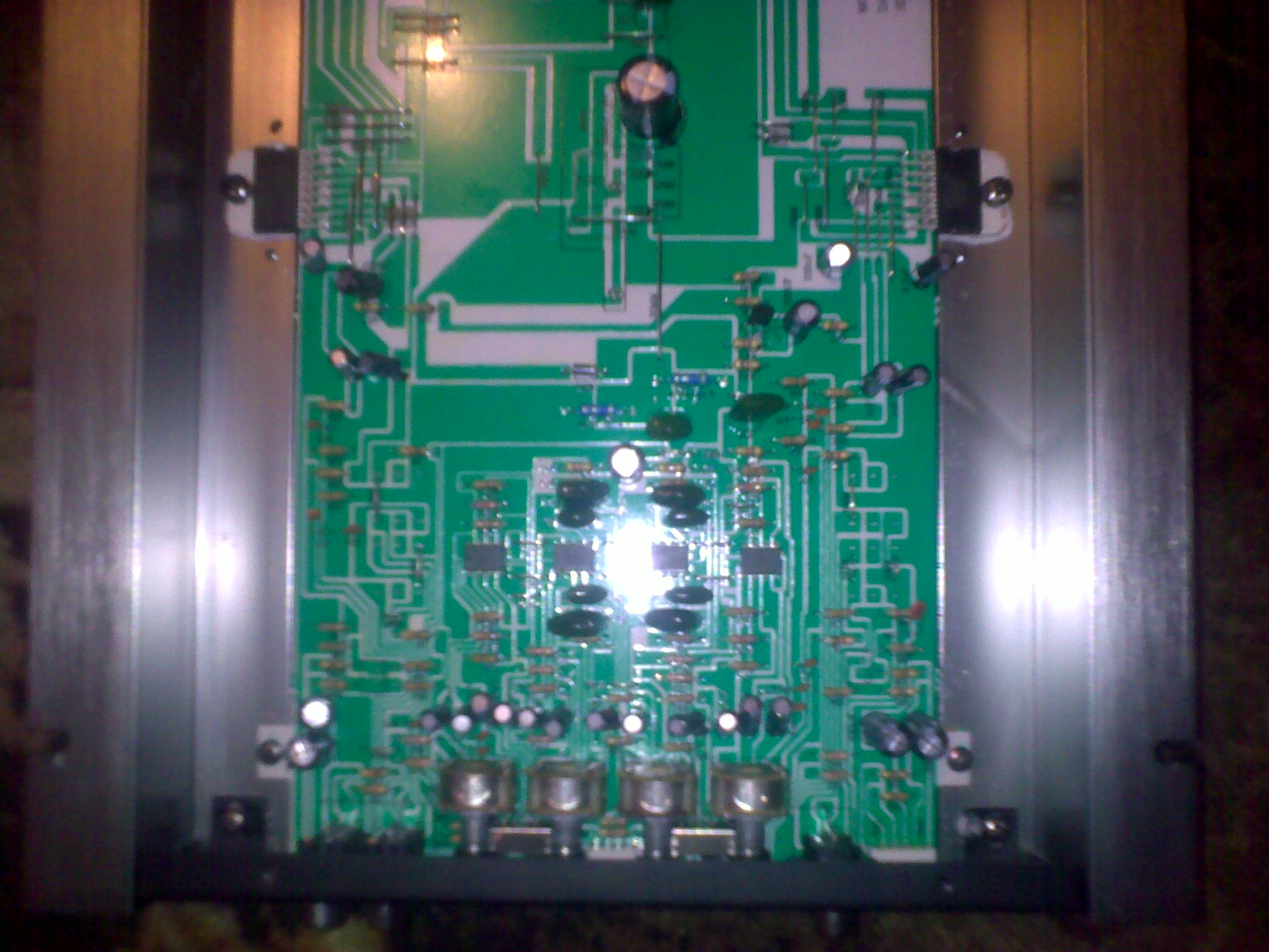

    Ty zdejmij pokrywę i zrób zdjęcie wnętrza. Bo coś mi się przypomina, że w tym wzmacniaczu siedzą układy scalone na końcówkach mocy. Jeśli tak, to mostkowanie tego wzmacniacza NIE JEST MOŻLIWE W ŻADNYM WYPADKU.

    No to jeszcze typ układu scalonego byś podał. Ale tak, jak mówiłem, w tym wzmacniaczu mostkowanie nie jest możliwe. Ten wzmacniacz już pracuje w mostku i dalsze łączenie nie jest możliwe.

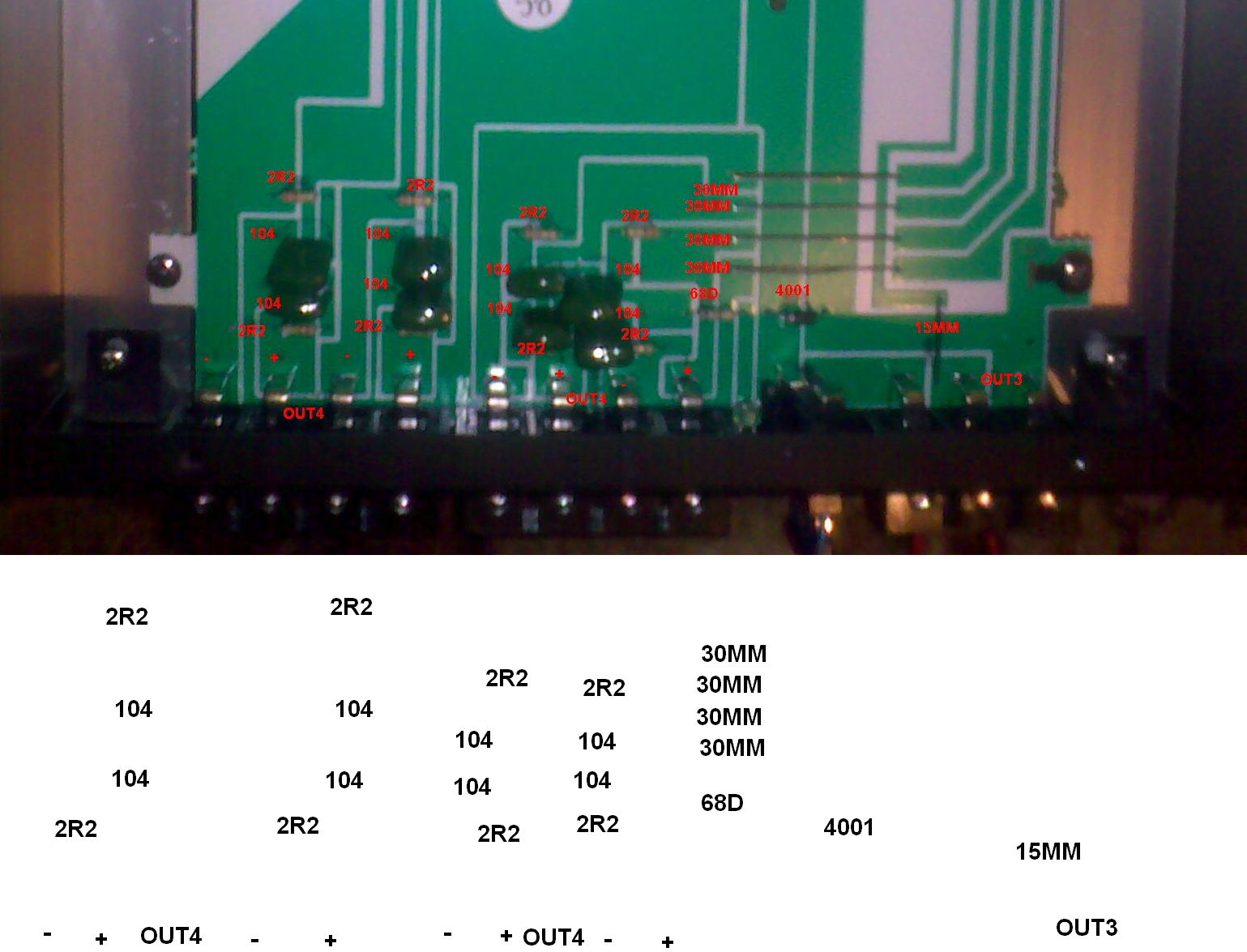

    Na układzie scalonym końcówki pewnie są jakieś oznaczenia. Podaj je.
  • #9 13314659
    gagaga93
    Posty: 136
    Ocena: 9
    auna AB-450 - konfiguracja mostka dla 2400W mono lub 1200W na kanał
    Jeżeli nie można odczytać postaram się zrobić to jakoś w lepszej jakości. auna AB-450 - konfiguracja mostka dla 2400W mono lub 1200W na kanał

    Nie ma możliwości mostkowania tego wzmacniacza podane w teście :D
