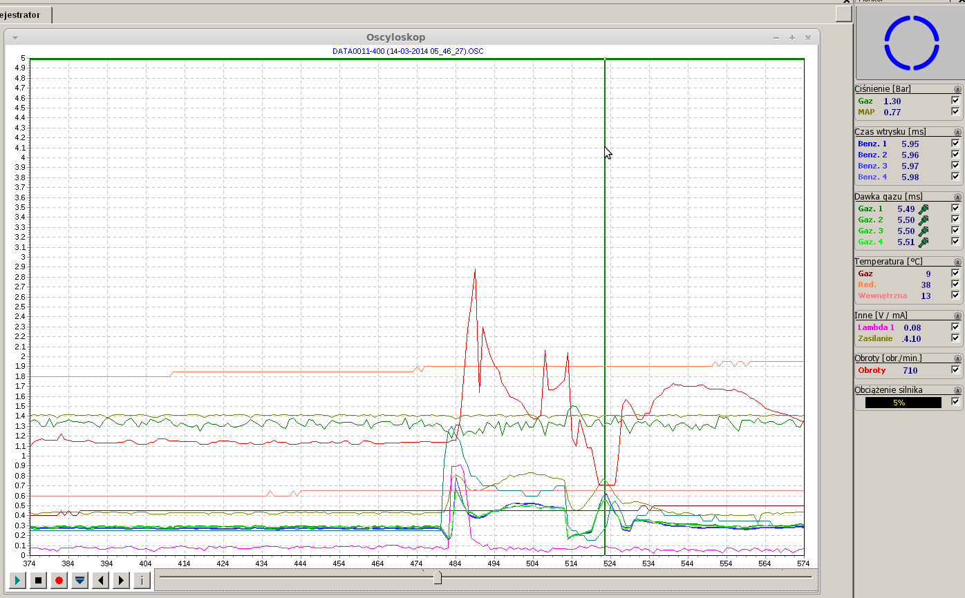

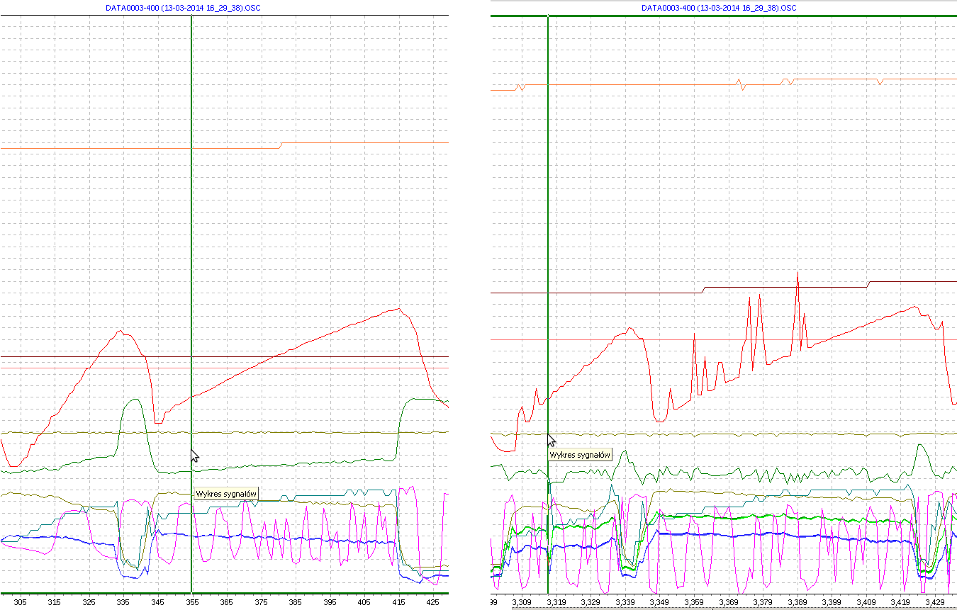

  • #18 13439370
    ith
    Posty: 58
    Mam wykresy z oscyloskopu, dla benzyny i gazu chyba w podobnej sytuacji:
    Nexia 16V, lpg sekwencja - po przełączeniu gaśnie, faluje
    Czemu na gazie są takie szpile na obrotach, lambda ma 0 V i obciążenie takie dziwne?
    I jeszcze wykres "nurka" na gazie:
  • #19 13442002

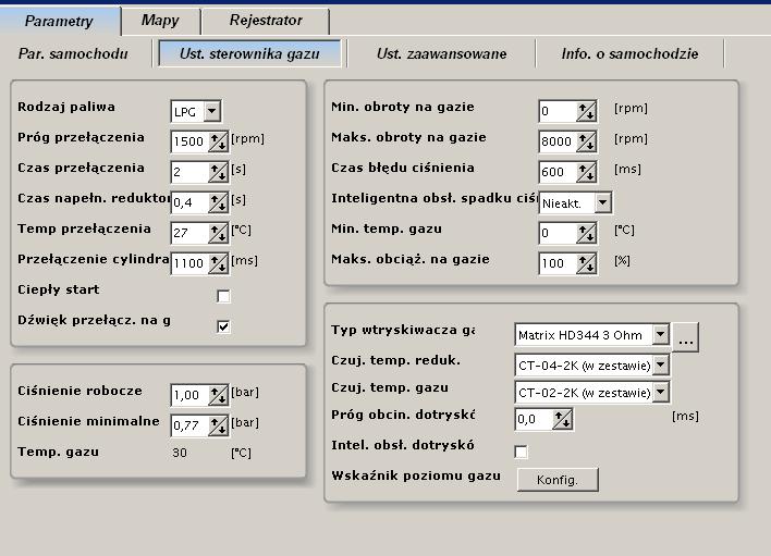

  • #22 13449426
    ith
    Posty: 58
    Dosyłam plik z ustawieniami oraz oscylogramem z wolnymi obrotami przy przełączaniu na LPG i na benzynę.

  • #24 13450023
    manio123
    Poziom 34  
    Posty: 2200
    Pomógł: 163
    Ocena: 268
    Nie chciało mi się instalować programu , ale się przemogłem :) i zainstalowałem. Jeśli to faktycznie konfiguracja Twojego samochodu to chyba nikt do niej nie zaglądał .
    Piszesz że masz podgrzewanie matrixów, ale w programie ogrzewanie nie jest załączone (ust. zaawansowane zaznacz okienko podgrzewu). Nastawy też co najmniej dziwaczne : obroty przełączania 300 to zdecydowanie za nisko , zmień na 1500 - wtedy przełączy Ci się na gaz już w czasie jazdy lub po lekkim dodaniu gazu. Przełączanie na wolnych obrotach często kończy się gaśnięciem silnika bo reduktor ma za mały przepływ płynu i nie dogrzewa gazu. Zupełnie niezrozumiałe jest wpisanie maksymalnych obrotów na gazie 1000, wtedy powyżej tych obrotów powinno przełączać na benzynę ( tako rzecze instrukcja) wpisz np 8000 .
    Włącz podgrzewanie matrixów, jak już wydałeś kasę na grzejnik to niech działa , choć ku wiośnie idzie. Mapy przyzwoite i dobrze zestrojone, sterowanie sekwencyjne , kopiujące działanie ecu. Zmień nastawy jak proponuję. Poczytaj instrukcję , tam też masz propozycje nastaw i opis ich działania. Idzie lato , warto też aktywować "ciepły start" bo jest wyłączony
    Nexia 16V, lpg sekwencja - po przełączeniu gaśnie, faluje Nexia 16V, lpg sekwencja - po przełączeniu gaśnie, faluje

    Pomógł: 163
    Ocena: 268
    Zmień gazownika bo stag zawsze miał możliwość odcięcia dotrysków , a Twój sterownik nawet na dwa sposoby : poprzez wpisanie minimalnego czasu otwarcia poniżej którego wtrysk gazowy nie będzie się otwierał, lub odpowiednią zmianę wykresy mnożnika , tak aby poniżej zadanego czasu wtrysku mnożnik wynosił 0.

  • #28 13533335
    manio123
    Poziom 34  
    Posty: 2200
    Pomógł: 163
    Ocena: 268
    Dotryski to bardzo krótkie czasy wtrysku , których wtryski gazowe nie są w stanie zrealizować. Trzeba je wyciąć poprzez ograniczenie czasu wtrysku gazu , np . 1,2 ms. Oznacza to że czasy generowane przez ecu , które będą krótsze , nie będą realizowane przez sterownik lpg. Ot i cała filozofia, doczytaj resztę i ustaw wycinanie
    http://www.ac.com.pl/public/pubonline/cms/files/materialy_reklamowe/podstawy_montazu_cz4.pdf
    ustaw parametr " próg obcinania dotrysków" spróbuj 1 ms i zależnie od reakcji popróbuj innych nastaw. Masz wpisaną wartość 0 ms co znaczy że sterownik niczego nie obcina. Jest też opcja "intel. obs. dotr." która też nie jest u Ciebie wybrana , ale nie wiem co jest warta. Popróbuj bo na gazownika nie masz co liczyć.
