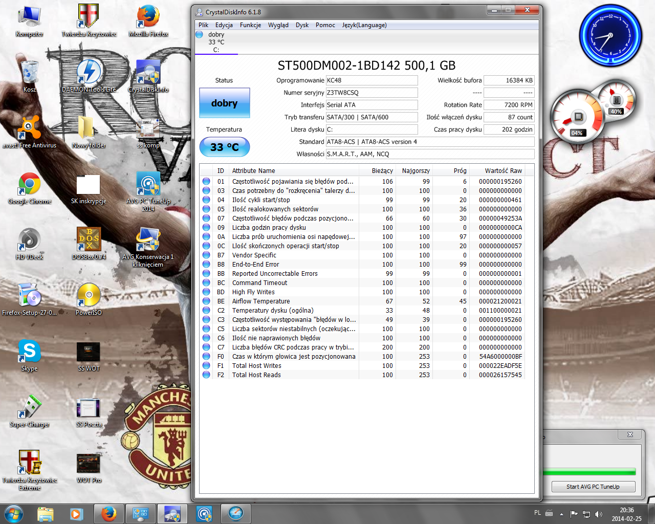

    Witam Wszystkich. Szukam porady ponieważ mam dość spory i długo już trwający problem z komputerem. Polega on na tym że komputer całkowicie przestaje reagować wydając przy tym dźwięk, który ciężko mi opisać. Coś w stylu "pztryk". Po kilku takich "pztrykach" komputer zawiesza się i pomaga tylko odpięcie i ponowne wpięcie kabli do dysku twardego. Udało mi się ustalić że ten dźwięk dochodzi z okolic właśnie dysku twardego. Dysk wymieniałem 3 razy i nie pomogło. Zmieniałem też system operacyjny z XP na 7 oraz czyściłem dogłębnie cały komputer, również bez efektów. Już nie mam pojęcia co może być winowajcą, dlatego postanowiłem zapytać tutaj i jeśli ktoś mógłby opisać mi przyczynę jakimś prostym i zrozumiałym językiem byłbym wdzięczy bo dość już mam kupowania nowych dysków twardych. Z góry dziękuję i pozdrawiam.

    Podaj pełną specyfikację komputera z uwzględnieniem marki i modelu zasilacza.
    Wstaw screen z programu CrystalDiskInfo (widoczne mają być wszystkie atrybuty).
    Daj zrzut z CristalDiskOnfo lub SMART z MHDD.

    Komputer MSI zawiesza się z dźwiękiem pztryk - problem z dyskiem? Powino być dobrze

    Andersoon napisał:
    mam nadzieję że widać to co trzeba.
    Połowy parametrów nie ma. Rozciągnij to okno.

    Jeśli chodzi o zasilacz to model Take me 400 AC 230V 4A 50Hz
  • #10 13349061
    Andersoon
    Posty: 15
    Bardzo dziękuję, nawet nie wiedziałem że mam taki tandetny produkt w komputerze. W najbliższym czasie rozglądnę się za nowym, lepszym. Są może jakieś pewne marki którym można zaufać ?
    Ano tak, piszę niżej, bardzo dziękuję za pomoc, odezwę się po wymianie zasilacza czy problem się powtarza :)
    Sprawdź kondensatory na płycie głównej przy okazji. Jeśli chcesz, by Ci polecono zasilacz - zadaj pytanie w dziale "co kupić?", byś nie kupił podobnego "wynalazku".
