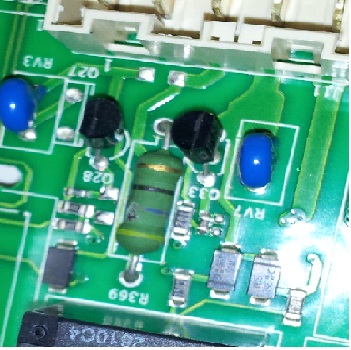

    Mam problem z pralką Indesit IWD 71482.
    Otóż po włączeniu pralki wszystko jest jak powinno (po wybraniu danego programu na wyświetlaczu pojawia się czas trwania) natomiast po wciśnięciu przycisku START zaczyna migać lampka blokady drzwiczek.
    Blokada została wymieniona ale nic się nie zmieniło.
    W innych postach było że to szczotki ale tu jest silnik indukcyjny.
    Raz wyświetliło błąd: F06 - problem z górnym panelem lub taśmą łączącą oba programatory ale kable ok. Oglądałem też programator i moduł ale widocznych uszkodzeń brak.
    Ma ktoś jakiś pomysł co jeszcze można sprawdzić?

    Wyłącznik drzwi dostaje napięcie?

    Do wyłącznika idą 3 kable. 2 brązowe na których jest po włączeniu wtyczki do gniazdka 220V i czerwony na którym nie ma nic. Blokada nie działa(nie zamyka)

    Przyjrzałem się dokładnie elementom na drodze do kabla sterującego zamkiem i zauważyłem cienką rysę na elemencie R369. Po dotknięciu odpadł kawałek.
    Według mnie jest to opornik 57 Ohm ale jakiej mocy? Czy uszkodzeniu mogły ulec także inne elementy? Nic więcej uszkodzonego nie zobaczyłem.

    Wymieniony został ww. rezystor o mocy 1W gdyż gabarytowo był taki sam jak stary - uszkodzony. Po tym zabiegu pralka ożyła. Pytanie tylko czy przepalił się on przez uszkodzenie blokady czy blokada była ok a opornik nie wytrzymał napięcia?:)
