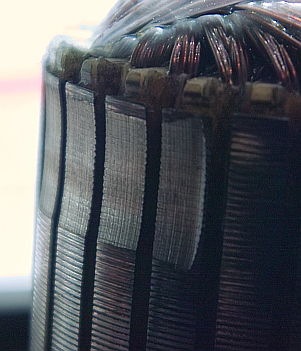

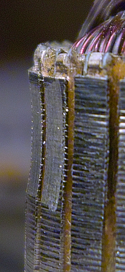

    Witam Szanowne Grono,
    Górne łożysko rozsypało się w drobny mak. Odkurzacz trochę tak pracował, skutkiem czego dolna część wirnika (ta poniżej stykającej się ze szczotkami) jest trochę starta na 1/4 obwodu. Ubytek masy jest raczej nieznaczący. Z górnego łożyska została tylko nabita ścieżka z pierścieniem wewnętrznym.
    Czy wymiana łożysk jest zasadna? Czy są jakieś domowe metody na zdjęcie tych łożysk?
    pozdrawiam
    Raczej tak.
    Ściągacz lub prasa.

    Zelmer Jupiter - Zelmer Jupiter - uszkodzone łożysko Zelmer Jupiter - Zelmer Jupiter - uszkodzone łożysko
    tak to wygląda. jest ok?

    Jak mnie oczy nie mylą to przecież ślady wyważania - narzędzie skrawające pracowało w osi wirnika a nie po obwodzie.
    Wymieniaj łożyska i będzie żył.

    Dziękuję. Dziwiło mnie, że ślad nie jest na całym obwodzie. Twoja wypowiedź rozjaśniła sprawę :)
