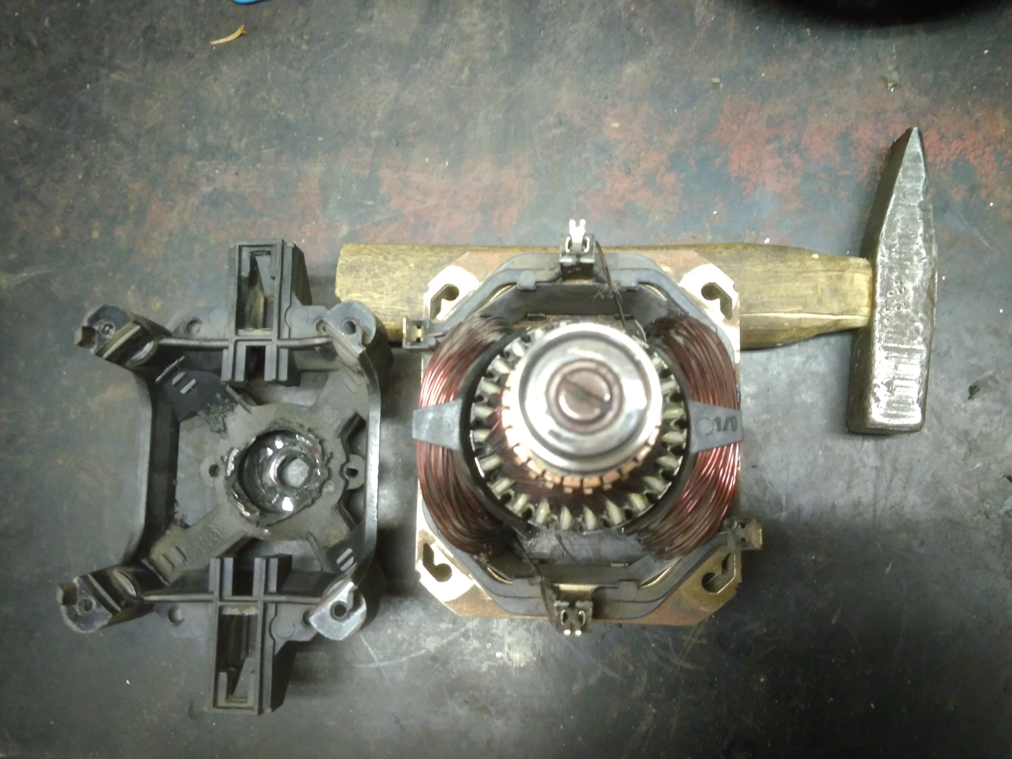

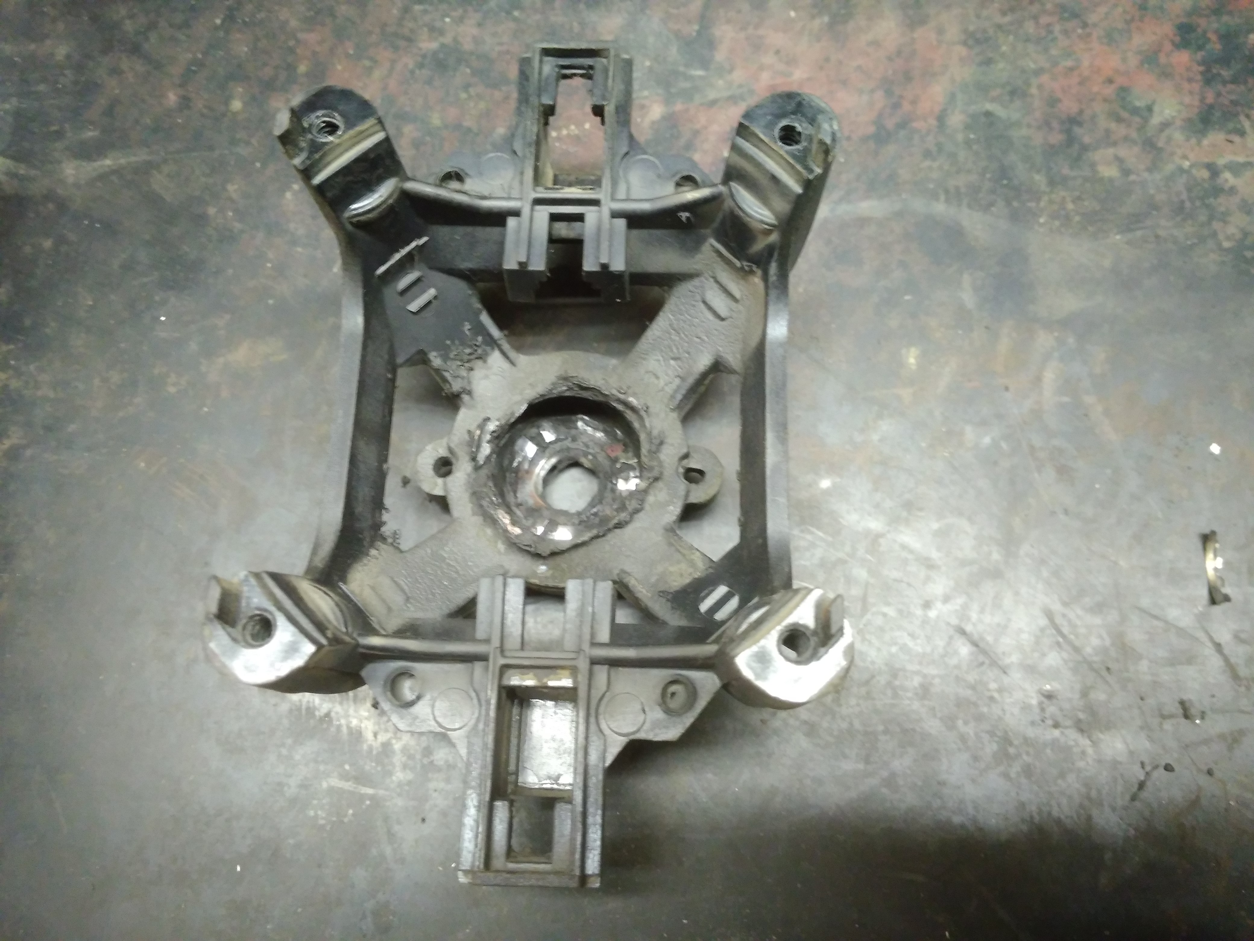

Odkurzacz Zelmer Jupiter zatarte łożysko na wirniku.

    Łożysko od strony turbiny ma ciężko bo worek odkurzacza wszystkiego nie wyłapie i z powietrzem leci idealne ścierniwo z piasku.
