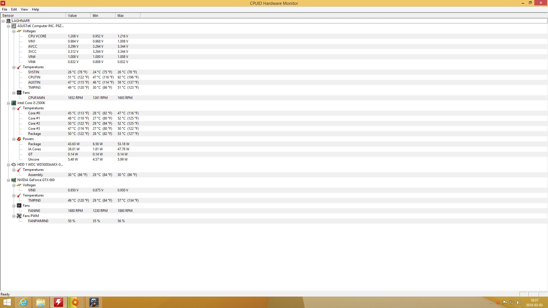

    Laghnarr-19 napisał:
    Teraz wyłączę komputer i sprawdzę zasilacz
    Powinieneś go sprawdzić podczas pracy.
    https://www.elektroda.pl/rtvforum/topic1199202.html
    Sprawdź stan kondensatorów przy okazji.
    Daj zrzut z HWmonitor podczas gry.

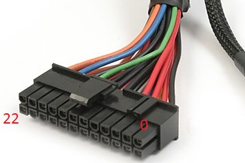

    To jest moja wtyczka ATX: Komputer wyłącza się podczas gry w Battlefield 3, dysk stopuje, zasilacz Chieftec 500W
    Próbowałem mierzyć napięcie przy włączonym komputerze, ale miernik nic nie wskazywał - udało mi się tylko zmierzyć linię żółtą (12,02V). Pomiar zrobiłem więc na zasilaczu uruchomionym za sprawą złączenia linii zielonej i masy.
    0. Masa
    1. 3,36V
    2. 5,08V
    3. 12,01V
    4. 5,08V
    5 12,01V
    6. 5,08V
    7. 5,08V
    8 - brak
    9. 5,08V
    10. Masa
    11. Masa
    12. Masa
    13. 5,08V
    14. Nie mogłem zmierzyć.
    15. Masa.
    16. Masa
    17. 5,08V
    18. 0V
    19. 0V
    20. 11,32V
    21. 3,35V
    22. 3,35V
    23. 3,35V
    Jeśli chodzi o sam wygląd kondensatorów, to nie są np. napuchnięte :)
    A tutaj, proszę bardzo, screen z HWMonitor. Musiałem wyłączyć grę po ok. 5 minutach, ponieważ dysk zaczynał już się zatrzymywać:
    #8 13368468
    swiercm
    Moderator na urlopie...
    Posty: 18308
    Pomógł: 1216
    Ocena: 552
    Grubskee napisał:
    CPUTIN 92 stopnie, wymień pastę termo przewodzącą na procesorze
    Ale rdzenie w normie, więc to nie to kolego.
    Przy 90stC procesor by się wyłączył.
    Wg mnie to przekłamanie czujnika i nie ma się czym przejmować.

    .. tyle, że komputer nie uruchamiał się, jeżeli wtyczka od zasilacza była włożona do końca - komputer uruchomił się dopiero, kiedy trochę "poluzowałem" ową wtyczkę. Czy to normalne?
  • #10 13369271
    swiercm
    Posty: 18308
    Pomógł: 1216
    Ocena: 552
    Czy to normalne?
    Nie.
    Sprawdź wtyczkę, czy przypadkiem któryś z pinów nie wypycha z wtyku przewodu.
    Wtyk musi być do końca i powinien się zatrzasnąć (wyjątek - podłączanie ATX24 do ATX20, bądź ATX20 do ATX24PIN - tam zatrzaski mają prawo się nie zamknąć).
