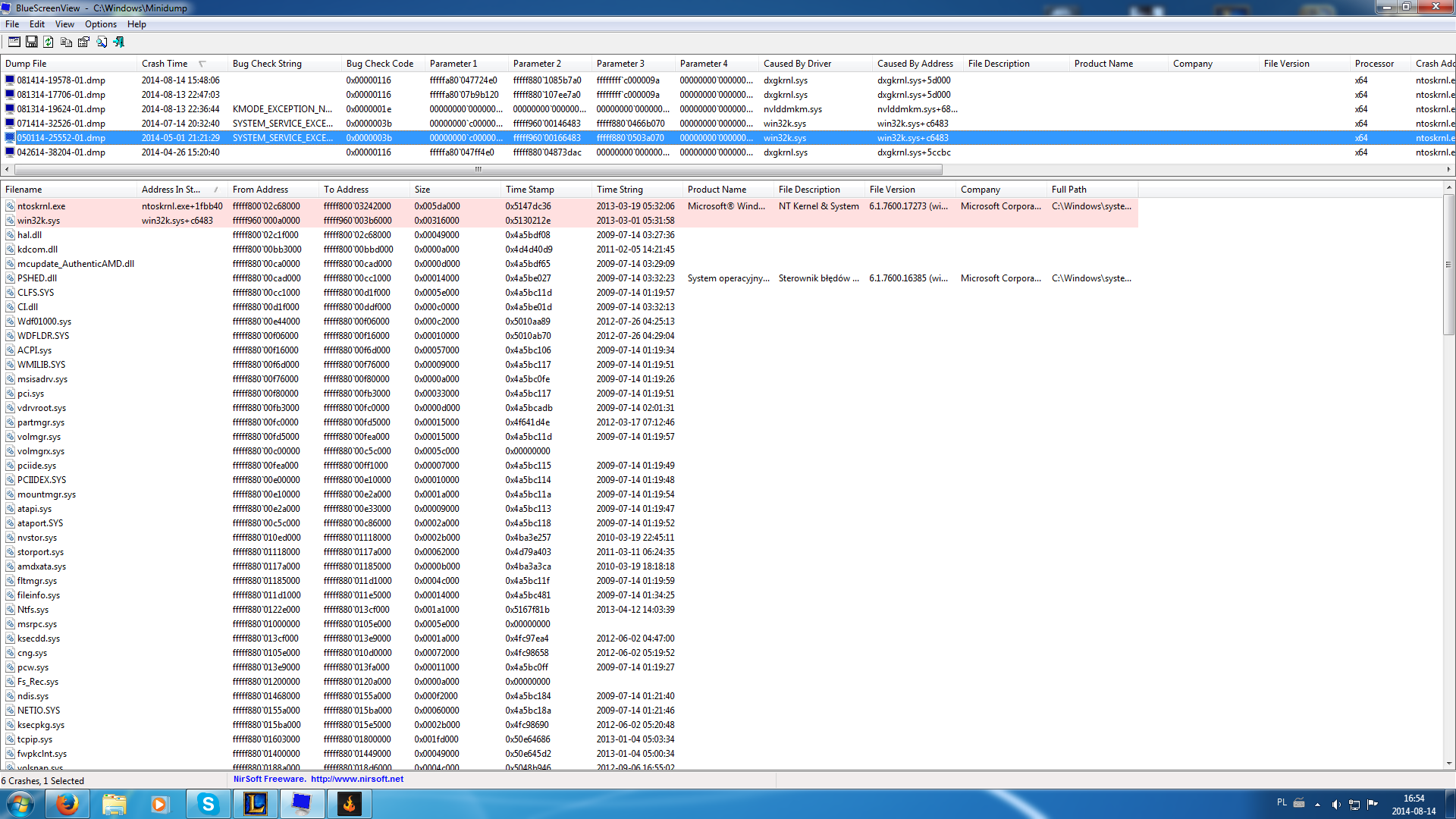

  • #2 13877170
    dedito
    Posty: 4770
    Pomógł: 527
    Ocena: 595
    Zainstaluj bluescreenview i daj zrzuty.

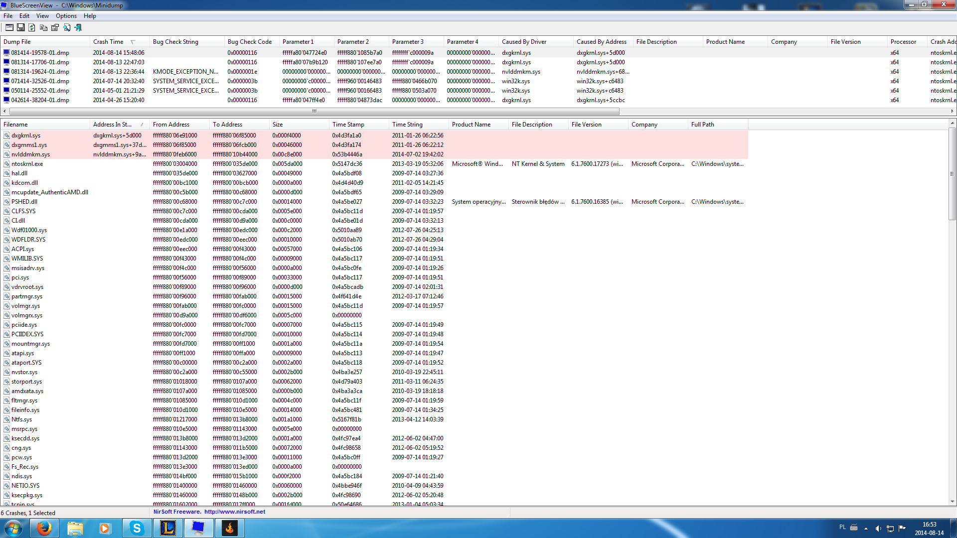

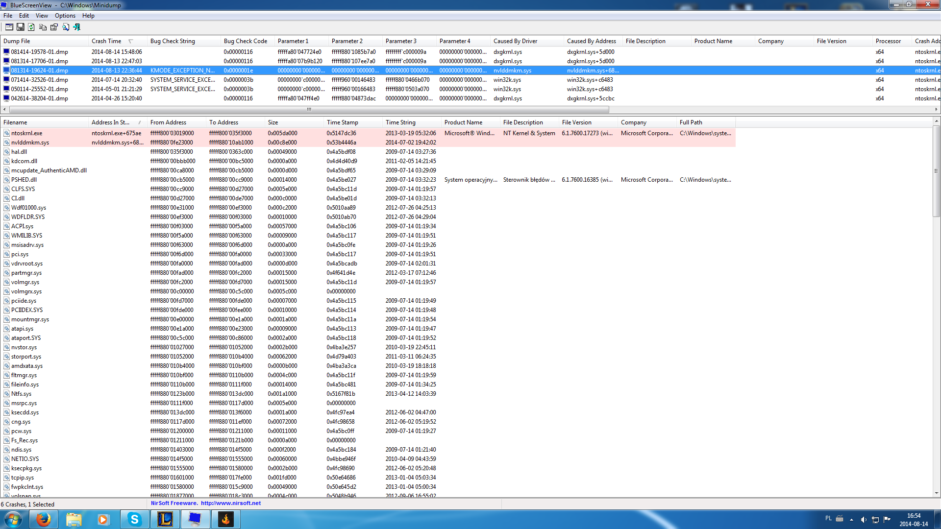

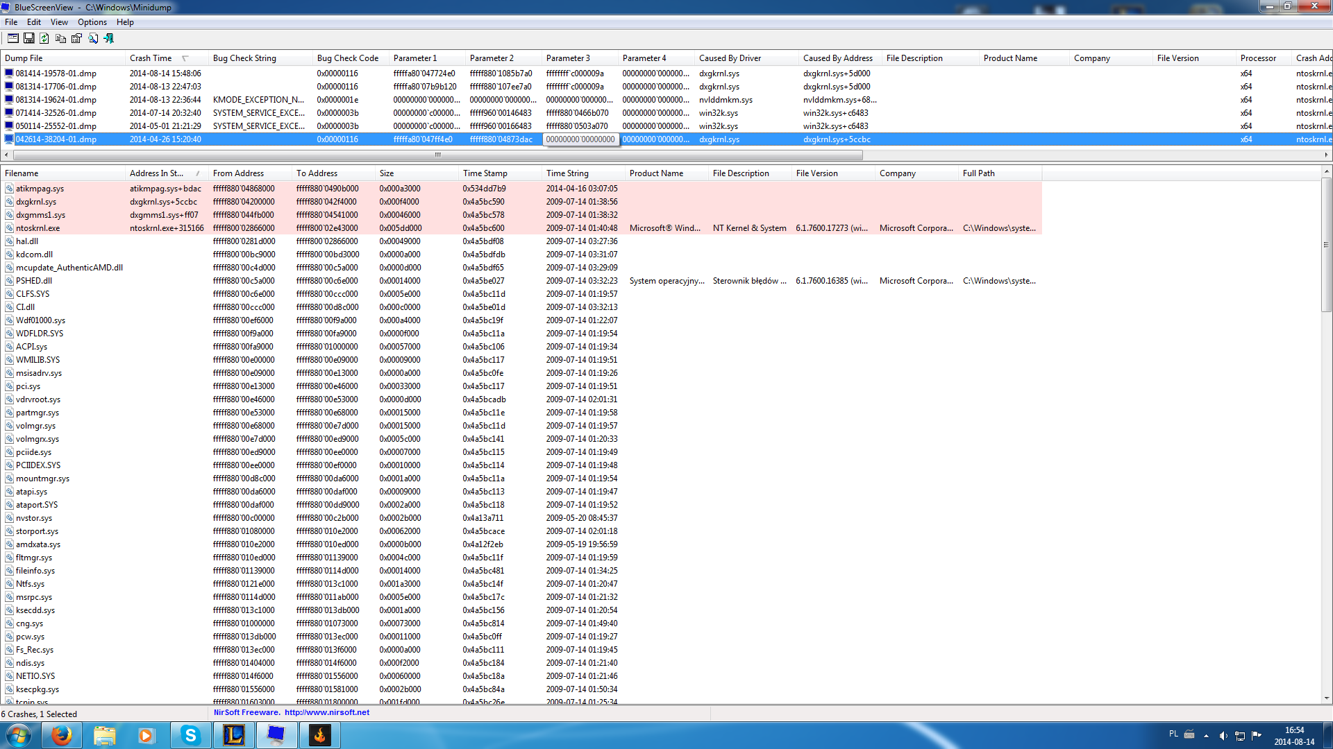

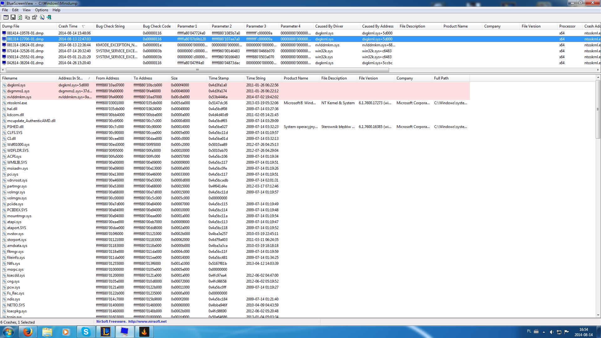

  • #4 13877238
    xOctopus
    Posty: 12
    Fotki z Bluesreenview nie wiem czy o to chodziło i nwm czy prawidłowo wrzuciłem zdjęcia
    Zasilacz to Jakiś Logic po 19 wrzucę zdjęcia zasilacza teraz mnie nie będzie w domu.

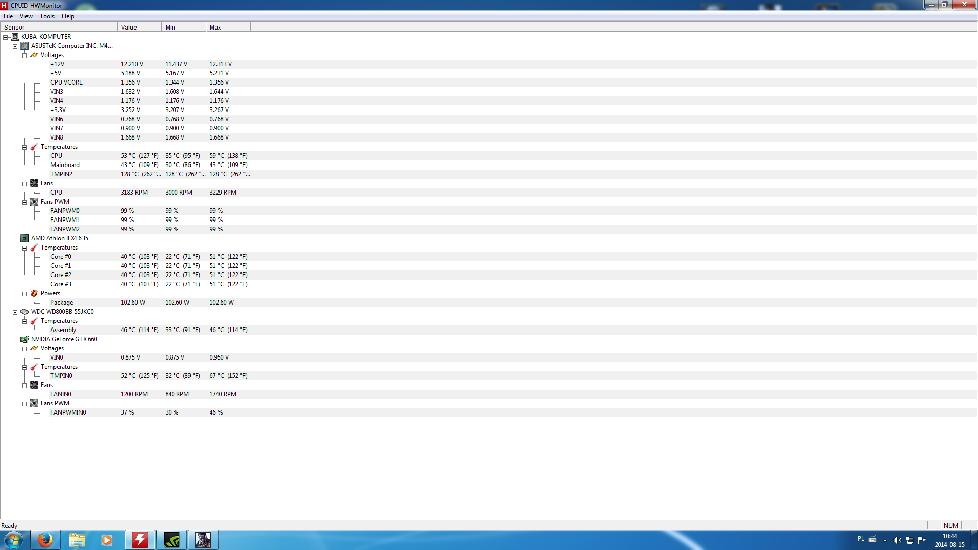

  • #9 13878648
    xOctopus
    Posty: 12
    Pograłem około 11 minut w Battlefield 4 a oto screen shoot z programu HWMonitor
    Komputer wyłącza się podczas grania w BF3,4 Crysis 3...

  • #11 13879740
    dt1
    Admin grupy komputery
    Posty: 48278
    Pomógł: 7320
    Ocena: 8304
    Już po pomiarach softem widać, że napięcia nie są OK. Bardzo duży spadek na 12V przy obciążeniu - z 12.3V do 11.4V - nawet jeśli wskazania z programu są obarczone błędem to widać, że nie jest dobrze.

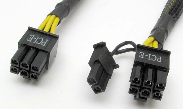

    Pomógł: 158
    Ocena: 247

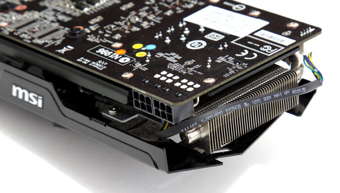

    xOctopus napisał:
    czytaj ze zrozumieniem człowieku
    Staram się zrozumieć, co piszesz - uwierz mi, że pomoc bez możliwości zobaczenia danego komputera to dość trudna sprawa; tym bardziej biorąc pod uwagę, jak skąpo dzielisz się informacjami.
    Ile masz gniazd zasilających na karcie graficznej?
    Ile wtyk zasilających PCIe ma twój obecny zasilacz?

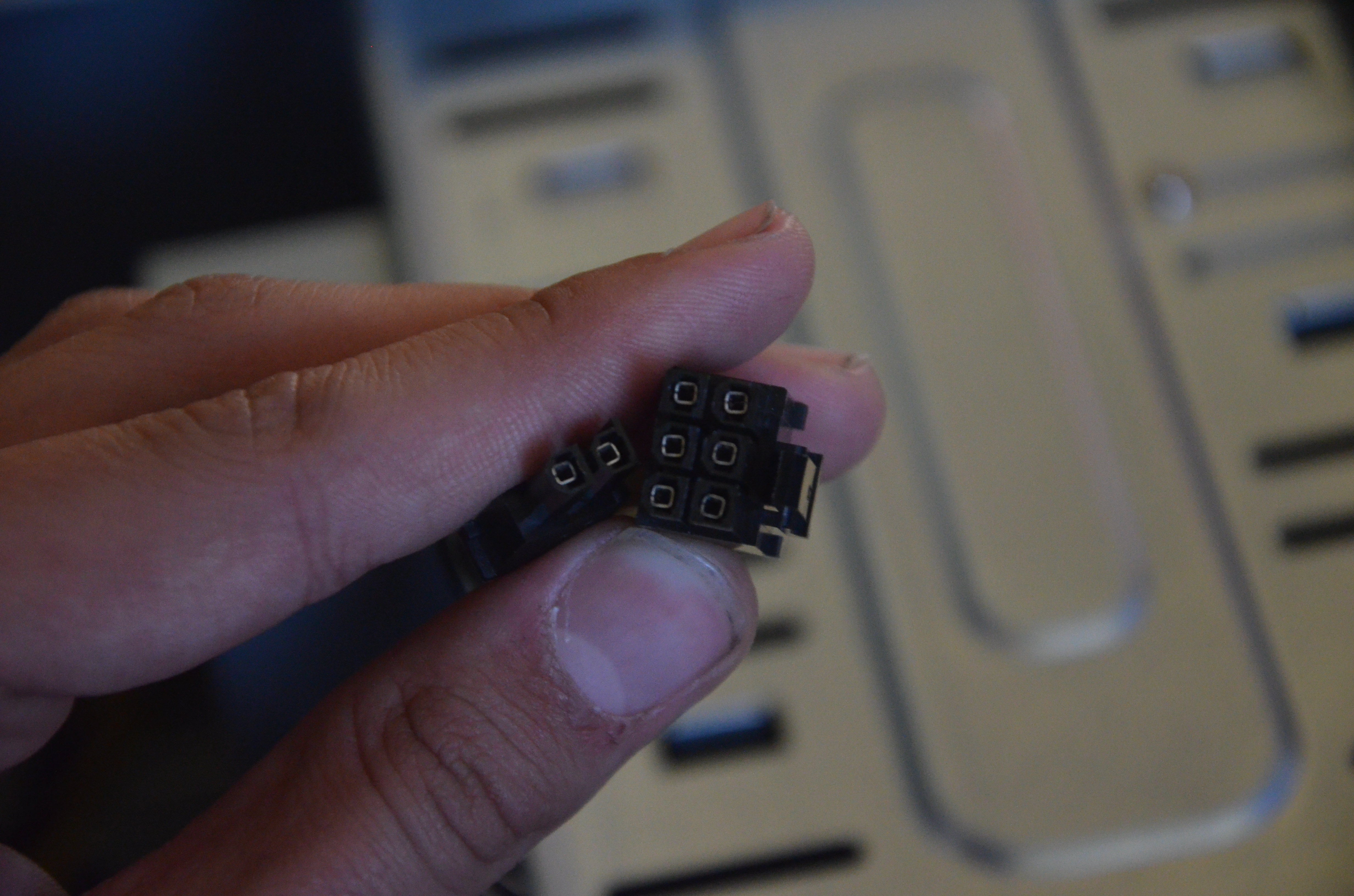

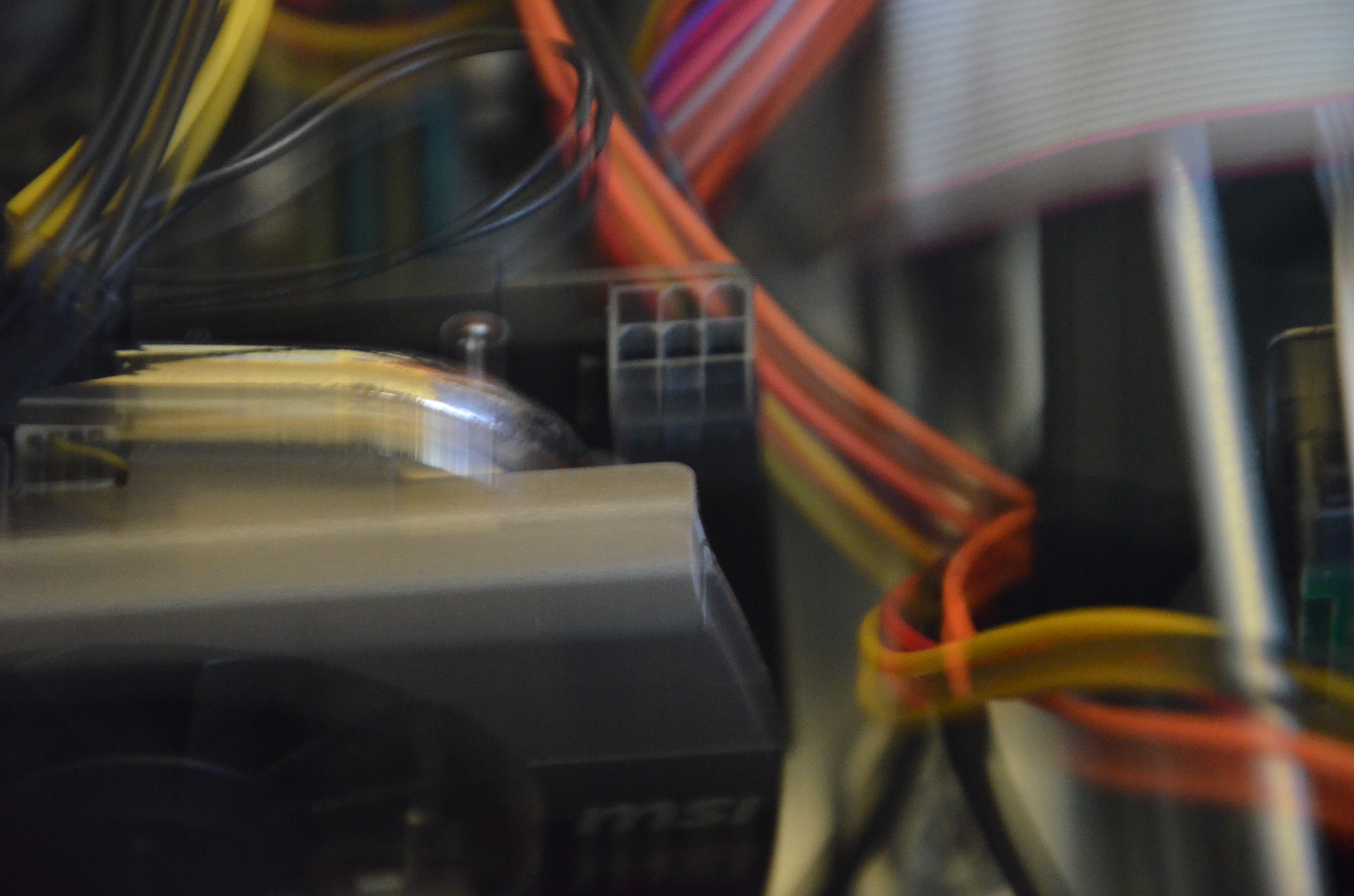

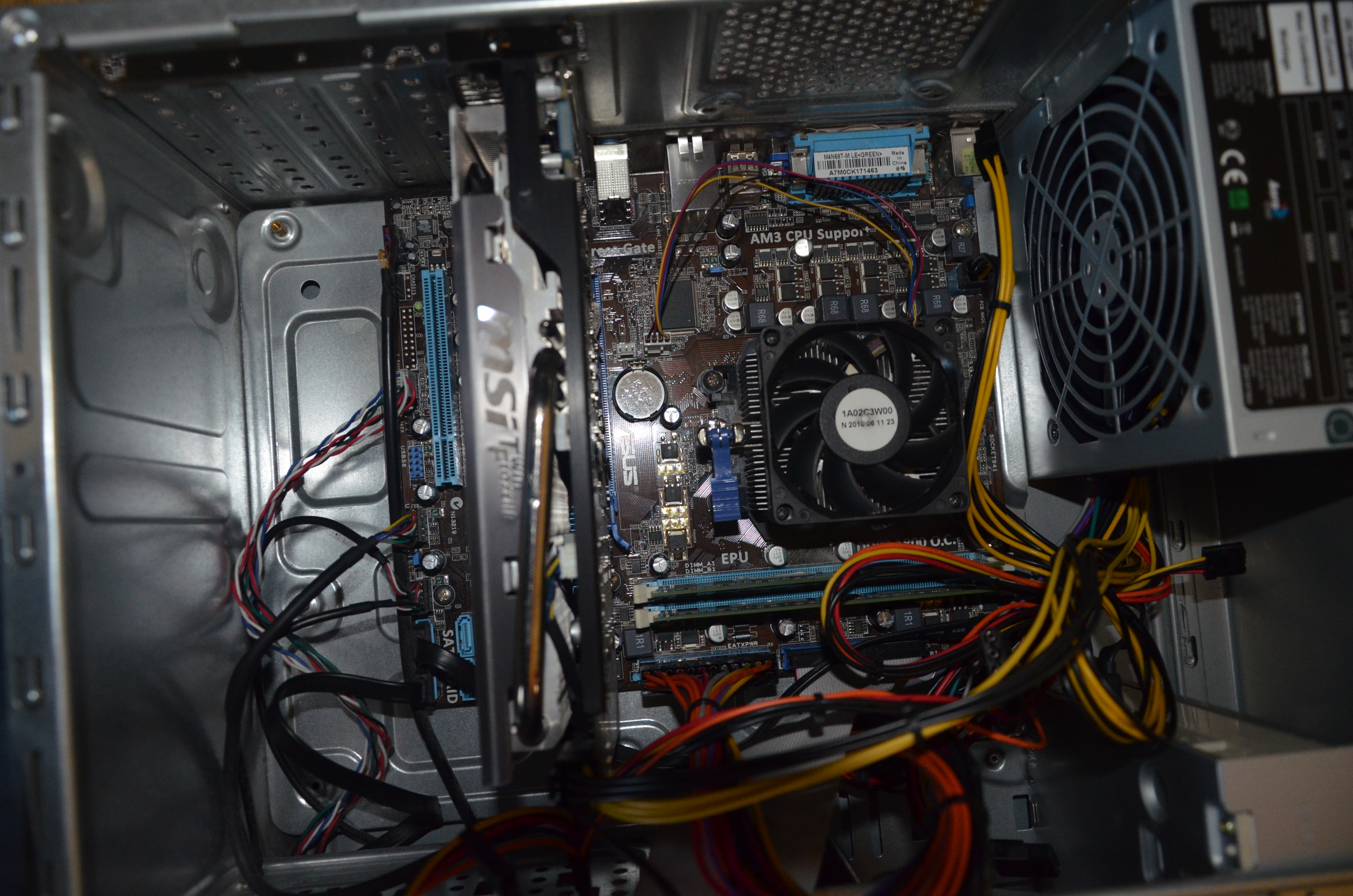

  • #26 13954973
    xOctopus
    Posty: 12
    Zasilacz posiada jedno kabelek zasilający pci-e
    taki: Komputer wyłącza się podczas grania w BF3,4 Crysis 3...
    Karta potrzebuje jednego takiego kabelka 6 pin(zdjęcie jest rozmazane):
    A tak wygląda od środka mój pc:
