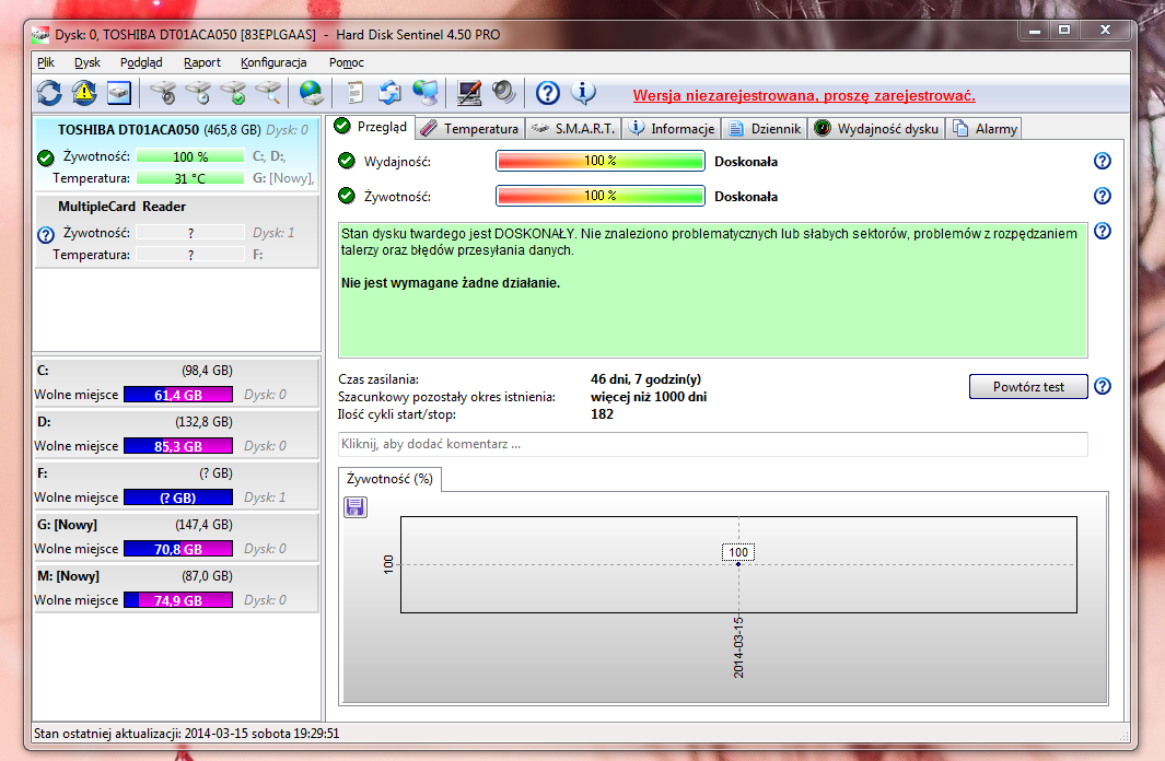

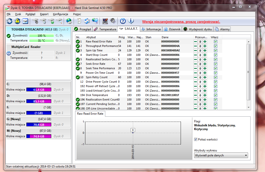

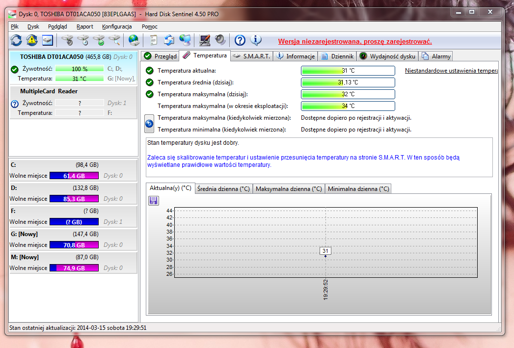

Dlaczego w MW3 i Titanfallu pojawiają się spadki płynności mimo 89–91 FPS po aktualizacji sterowników GTX 660 i jak to naprawić?
Najprawdopodobniej winne było oprogramowanie/sterowniki, bo po przeinstalowaniu Windowsa bez instalowania aktualizacji wszystko wróciło do normy [#13407670] Próba czystego usunięcia sterowników GPU przez DDU nie pomogła [#13404989][#13407088], a dysk został wykluczony jako źródło problemu [#13407323] Wątek mocno podejrzewał też zasilacz Qoltec i zalecał jego wymianę, bo został uznany za słaby i „do utylizacji” [#13407501][#13407630] Później okazało się jednak, że zasilacz to OCZ-CXS500W, który może zostać, jeśli jest sprawny, choć seria CXS nie należy do najlepszych [#13409383]
