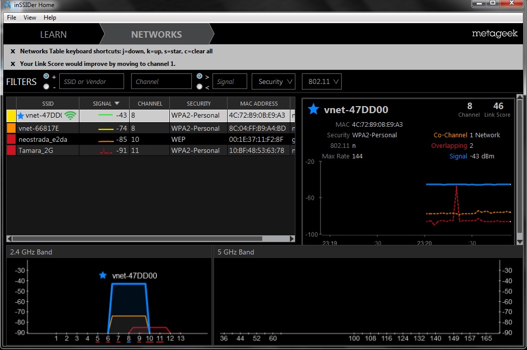

    Od ok. tygodnia z moim parę lat dobrze działającym modemem wifi coś się dzieje, a mianowicie rozłącza Internet na wszystkich komputerach w domu, po zresetowaniu karty sieciowej wszystko wraca do normy, ale niestety jedynie na ok. pół godziny, a czasem potrafi się rozłączać co parę minut.
    Szukałem już na wielu forach, ale nigdzie nie znalazłem podobnego problemu. Czy ktoś mógłby mi podpowiedzieć co mogę zrobić? Czy po prostu kupić od razu nowy modem, bo z tego już nic nie będzie?
    (Internet z Vectry 40Mb jeżeli to ma jakieś znaczenie)

    Wklej listę sieci widocznych w zasięgu z programu inSSIDer.
    Modemu nie ma sensu kupować - operator i tak nie dopuści go do sieci.
    Zgłoś problem do operatora.

    Przenies siec na niski kanal (np1) i zobacz czy jest poprawa. W tej chwili masz na 8 kanale mocny sygnal "konkurencji".

    Chętnie bym to zrobił, ale osoba, na którą podpisana jest umowa na Internet i która była przy konfiguracji routera twierdzi, że nie dostała hasła i loginu do routera, bo Vectra takich danych nie udostępnia (konfigurował to ktoś z Vectry). Czy to w ogóle możliwe?
    Próbowałem już defaultowych danych, nic nie wchodzi...

    Nie podales modelu routera. TU jest watek o cisco od vectry. Patrz post #28 i dalsze. Jak nie pomoze to dzwon do ISP niech umozliwia zarzadzanie wifi.
