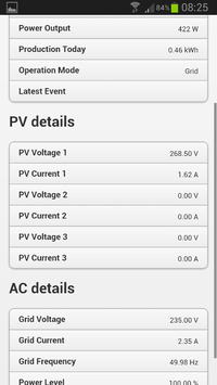

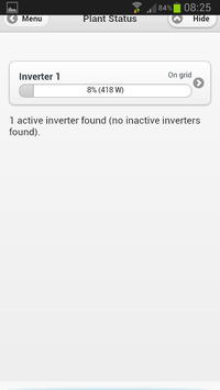

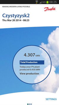

    Odpaliliśmy instalację 8 modułów 250 Wp - Centrosolar Vision Black.
    Konstrukcja na śrubach dwugwintowych i profile Schletter do tego klemy regulowane Schletter Rapid2+. Sercem układu jest rebrandowany Danfoss - PowerStocc PS6000. Moduły wpięte pod jeden MPPT w jednym stringu - pozostaje opcja rozbudowy. Do falownika monitoring - bardzo fajna opcja, dostępne dane na stronie ale dodatkowo aplikacja na android/iphone i monitorowanie mocy na żywo - dodatkowo napięcia, prądy, częstotliwość sieci itp itd - rewelacja.
    Orientacja instalacji jest 75 stopni na wschód, ale na szczęście dach dosyć płaski chyba 10 stopni, może nawet nie.
    Dane mocy i uzysku na tej stronie:
    TUTAJ LINK DO monitoringu
    Wszystkie elementy dostępne w naszej ofercie.

    Screeny z aplikacji na telefon (1-3, oraz z przeglądarki 4):
    Instalacja 2 kWp Poznań na Danfossie z monitoringiem - OPIS, FOTO, UZYSKI Instalacja 2 kWp Poznań na Danfossie z monitoringiem - OPIS, FOTO, UZYSKI Instalacja 2 kWp Poznań na Danfossie z monitoringiem - OPIS, FOTO, UZYSKI Instalacja 2 kWp Poznań na Danfossie z monitoringiem - OPIS, FOTO, UZYSKI
