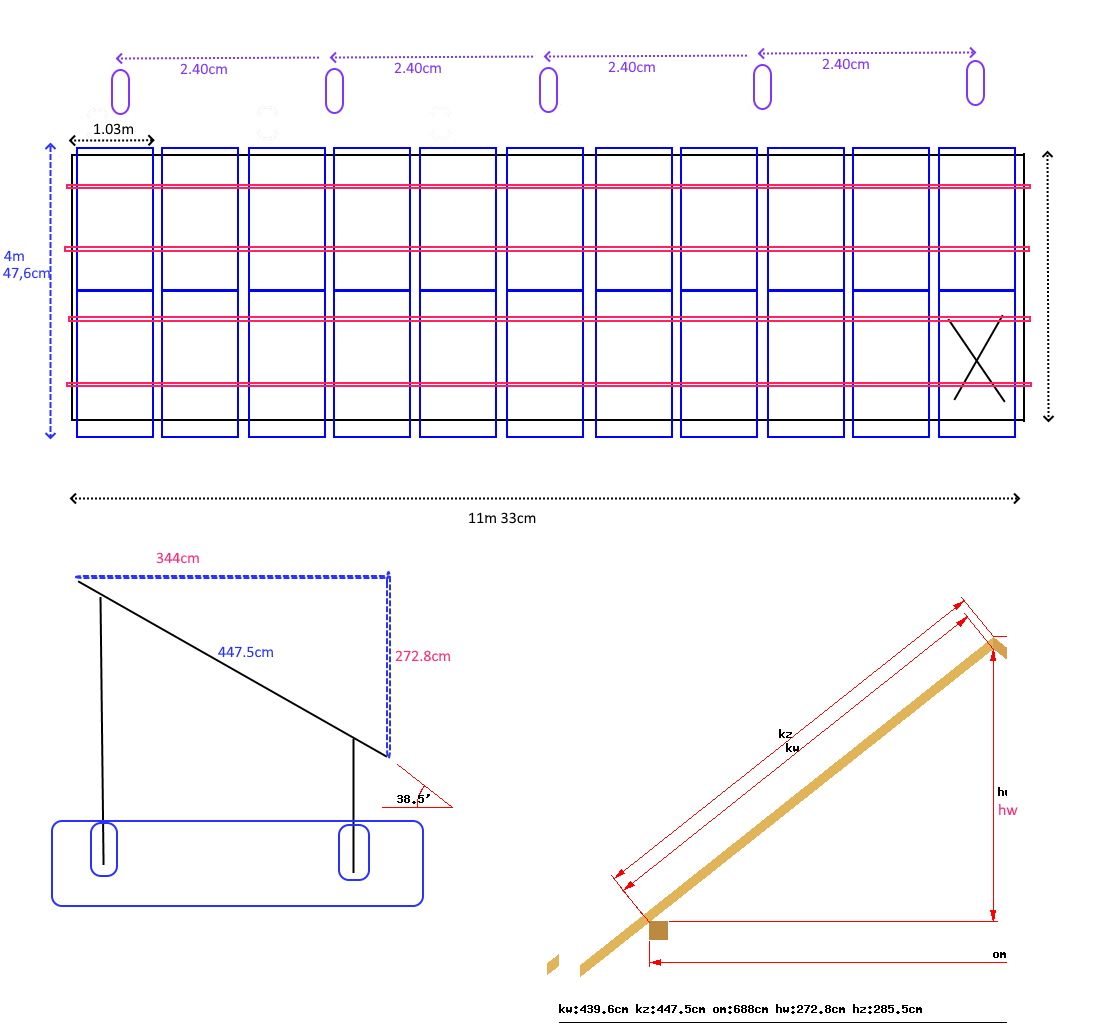

    Stelarz - Mierząc google maps'em od miejsca paneli do falownika by było ok 30 metrów.
    Szopa - Od zadaszenia budynku do miejsca falownika by było ok 22 metry.
    I inne opcje:
    Ewentualnie falownik w pudełku plastikowym (jakoś zabudowany) a do domu kabel w prądzie zmiennym już tylko prąd 230v. :P
    Inna opcja to panele na szopce, falownik w szopce a kable 230 do domu.
    Jeszcze inna opcja Panele na stelażu, 16 metrów dalej w szopce falownik a do domu 20 metrów kabla 230v.
    Pytania montażowe: (czy na stelażu czy na dachu)

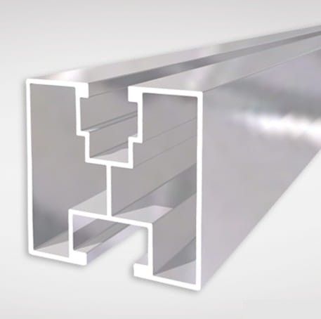

    Jak mniemam na stelażu i na dachu bym mocował przy pomocy profili aluminiowych pod panele.
    Na szopie:
    Profil aluminiowy mostkowy trapezowy. Pewnie wyższy bo by było lepsze chłodzenie.
    Ile mocowań per panel ? Jak panel ma 1 na 2 metry to na długości 2m 3 do 5 i na długości metra 2 mocowania jak mniemam.
    Czy w takim wypadku profile powinny być długości Paneli by jakoś podtrzymywać panele czy wystarczy 5 centymetrowy wycinek i po kilkatakich wycinków na panel?
    Pytam bo na alledrogo sprzedawane są takie profile z wkrętami i łapkami za ok 23 cebuliony.
    Link do obrazków[/quote]
    Innymi słowy czy profil ma iść po całej długości paneli PV w celach podtrzymywania i zapobiegania np złamaniu pod naporami wiatru? Czy wystarczą same kawałki 5cm podtrzymujące panel w kilku miejscach?
    Panel powinien leżeć na czterch mostkach, z tym że sąsiednie panele mają dwa mostki wspólne. Czyli np na 5 paneli w pionie potrzeba 12 mostków
    Nie myl mostków trapezowych z profilami alu. Zobacz jak wygląda jedno a jak drugie.
    Przez całość. Dla 4 paneli w pionie potrzebujesz dwa profile czterometrowe.

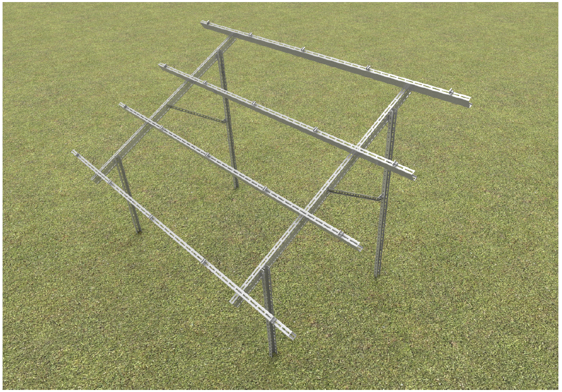

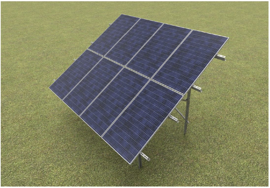

    Zrzynając z internetu konstrukcje gdybamy nad materiałem. W okolicy nie ma profili czy stali ocynkowanej. Ocynkowanie to dodatkowy koszt a transport to praktycznie 1/3 ceny takich materiałów ja patrzę przez internet.
    Gdybam nad konstrukcją na ceownikach stalowych zwyczajnych z impregnacją z farby od rdzy.
    W internecie widzę nawet drewniane ale to chyba już totalne prowizorki.
    21 paneli to łącznie ok 530kilo. Stal raczej spokojnie to ogarnie jeśli zrobię to na mocnych podporach.
    Co myślicie?
    Mamy spawarkę, narzędzia i takie tam.
    Dzwoniłem do jednej firmy to wyliczyli mi 5 tysięcy za zestaw z aluminium. Profile perforowane i ceowniki perforowane aluminiowe.
    Z jednej strony płacisz 5k i masz spokój, z innej strony z kasą gorzej a na chwilę obecną kasa to podstawa.
    Co myślicie?

    Konstrukcja raczej aluminiowa, bo na ocynkowanej w miejscu styku aluminium i ocynku szybko powstają ogniska korozji elektrochemicznej.
    Acha, również śruby i nakrętki ze stali nierdzewnej, będzie na lata.

    No i trzeba dobrze przymocować do podłoża, bo przy takiej powierzchni, wiatr może szarpać.

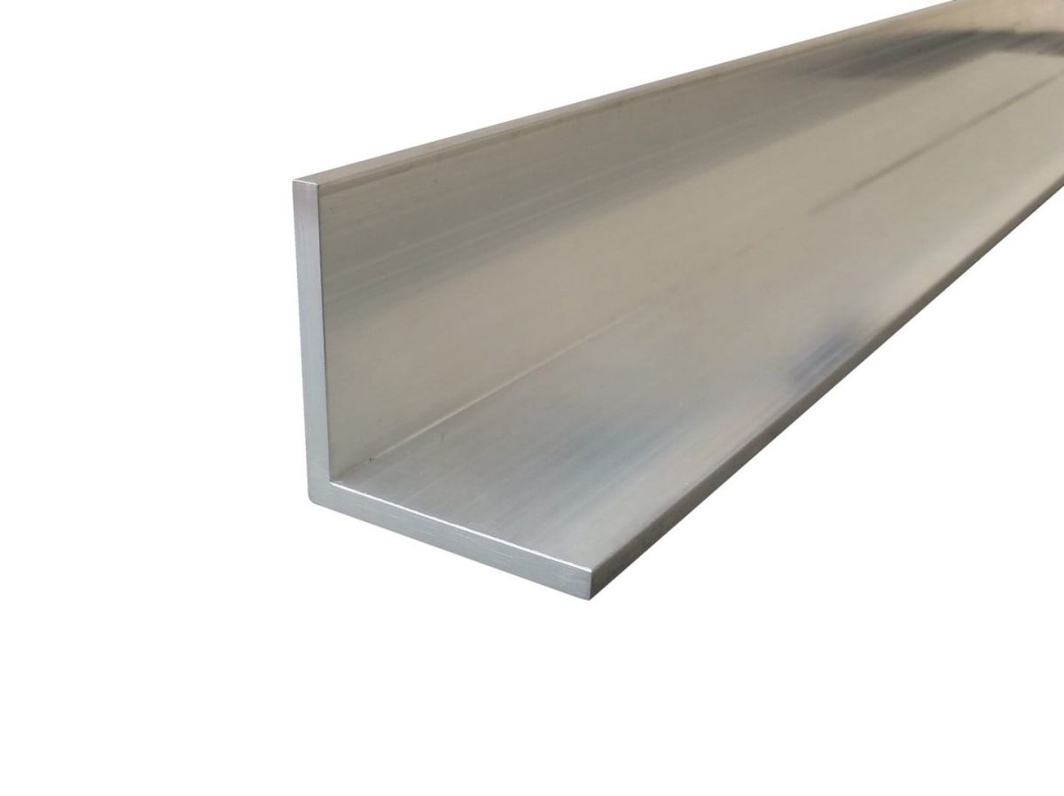

    Pytałeś o aluminium? Być może masz bardziej skomplikowany stelaż. Ja miałem na płasko więc zamawiałem same profile na plecy paneli, nie robiłem ekierek. Może też przez wzrost ceny aluminium. Sprawdziłem i kupiłem równo w dołku jak tona była po 1500zł, teraz jest po 3000zł.

    Ukośnicę? Sam nie wiem, musze przeszukać garaż ojczulka ale od kolegi by się znalazła.
    Pytanie gdzie takie profile / kątowniki / ceowniki kupić w mazowieckim? :PPP
    W Łodzi widziałem bodaj 30 zł za metr za ceownik 40/60-2mm. Jeszcze zobaczę gdzie co i za ile się kupi. Kurcze czas ucieka :P

    Wstępnie planujemy zrobić stelaż stalowy (chyba, że znajdziemy lepsze rozwiązanie w dobrej cenie a już nawet nad drewnem się zastanawiam, tylko PPOŻ by pewnie to zaorał).
    Panele ok 2160/1030mm i 35mm grubości. W rzędzie po 2 panele w pionie. Konstrukcja w przybliżeniu ok 11.5 metra. 5 podpór podwójnych, wspieranych bocznie. Na innym laptopie mam 'rysunki' to pewnie wrzucę. Chwilowo robimy tak by spiąć się z kasą. Jak stalowe to pewnie przyjdzie nam to impregnować co np 2 lata. Zobaczymy.

    Założenie jest takie by skonstruować zoś na wzór tego:
    Instalacja 9,6 kWp na falowniku Fronius i panelach Qcels. Instalacja 9,6 kWp na falowniku Fronius i panelach Qcels.
    A tu własne wyliczenia. Skosy i długości liczone programem do obliczania dachu ;)

    Nawet nie specjalnie widzę sens zakupu profili montażowych bo profil to tylko kawałek metalu na którym opiera się panel i trzymają go łapki. Łapki pewnie dokupię :P
    Wyjdzie jakieś 200 zł.
    Ja kupowałem kątowniki 40x40 na znanym portalu aukcyjnym, to samo z profilami pod montaż paneli i inne akcesoria do montażu.
    Możesz też zajrzeć pod ten link, praktycznie kupisz wszystko co będziesz potrzebował.
    https://sklep.asat.pl/pl/c/Szyny-montazowe/86
