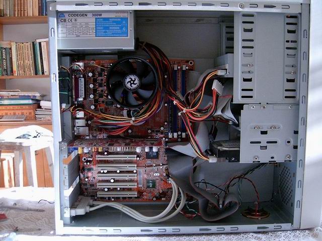

    #14 1388916
    Kropaske
    Posty: 257
    Pomógł: 31
    Ocena: 4
    Witam!
    Mam zamontowany Pentagram Freezone QC-92 na tej płycie, kondensatory nie są problemem ale zasilacz może być w przypadku twojej 120...
    Załączm foto z moją 92 i sam oceń...

    Kropaske napisał:
    Witam!
    No ten luz który Ty masz od coolera do zasilacza, u mnie musialby wynosić 2 cm, wiec faktycznie moze byc ciezko.
    A moglbys mi podac jeszcze wysokość swojej obudowy. Wezme to pod uwage przy kupnie nowej, może to coś da.
    Dzięki za zdjecie.
    #17 1389386
    Kropaske
    Posty: 257
    Pomógł: 31
    Ocena: 4
    Wysokość obudowy to 42,5cm, między wentylatorem a zasilaczem jest jakie 1,5-2cm ty potrzebujesz jakieś 1,4cm a pentagram 120 ma wycięte kilka blaszek po obu stronach w miejscu położonym najbliżej zasilacza więc na 99,9% powinien się zmieścić...
    Pozdrawiam...

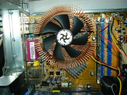

    #19 1445414
    mrrudzin
    Posty: 5940
    Pomógł: 516
    Ocena: 580
    Na zdjęciach - Pentagram 100Cu+, ASUS A7N8X-e deluxe i zasilacz ATX.
    Żeby był jakiś punkt odniesienia... ;)
    • Abit NF7 2.0 i Pentagram 120 Cu+ - czy zmieści się zasilacz w obudowie? afreezone.jpg (40.11 KB) Musisz być zalogowany, aby pobrać ten załącznik.
    • Abit NF7 2.0 i Pentagram 120 Cu+ - czy zmieści się zasilacz w obudowie? 1odudowa z przodu.jpg (43.79 KB) Musisz być zalogowany, aby pobrać ten załącznik.

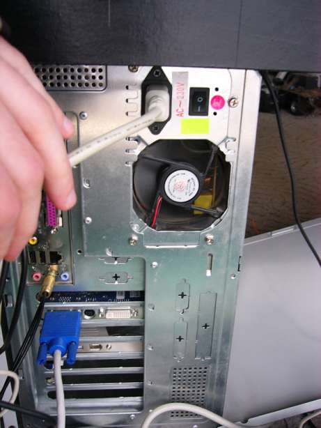

  • #20 1446773
    yaarek
    Posty: 93
    Ocena: 8
    Hej.
    Szczerze to nie bardzo widze zasilacz. Rozumiem, że wyladował na zewnątrz?
    Ja właśnie kupiłem płyte i niestety nie wejdzie, brakuje ze 2 cm. Zasilacz (modecom 300GTF) niestety ma za krótke kable zeby go calkiem na zewnatrz wywalić, więc prawdopodobnie będę poszerzał otwór na zasilacz i wysunę zasilacz o połowę z obudowy. Będzie w sam raz na radiator miejsca.

    #22 1447031
    mrrudzin
    Posty: 5940
    Pomógł: 516
    Ocena: 580
    No jakieś wyjście jest - żeby wysunąć...
    Wrzucenie zasilacza tam gdzie są napędy... No dobra - ale gdzie je wywalić? Przecież taki zasilacz zajmie z 3 sloty z przodu (albo lepiej). Do tego musuałby być skierowany wentylatorem na zewnątrz - więc przewód zasilający przychodziłby z przodu zasilacza....
    Jakoś nie bardzo to by wyglądało...
    A każde PSU ma praktycznie te same wymiary... Bo jest to puszka określona standardem ATX (tylko w zasilaczach z chłodzeniem pasywnym radiatory są wywalone na zewnątrz - ale wewnątrz i tak zajmuje tą samą objętość ;)).
    => yaarek Na zdjęciu 1odudowa z przodu.jpg umieszczonym przezemnie dwa posty wcześniej widać wyraźnie zasilacz. U mnie się zmieścił - i zostało nawet troche miejsca. Zdjęcie afreezone.jpg zrobiłem po wyjęciu zasilacza - żeby było widać ile miejsca na płycie cooler zajmuje. Ale tak jak piisałem wcześniej - u mnie PSU ułożone jest na węższym boku...

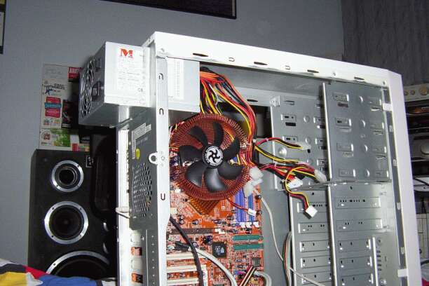

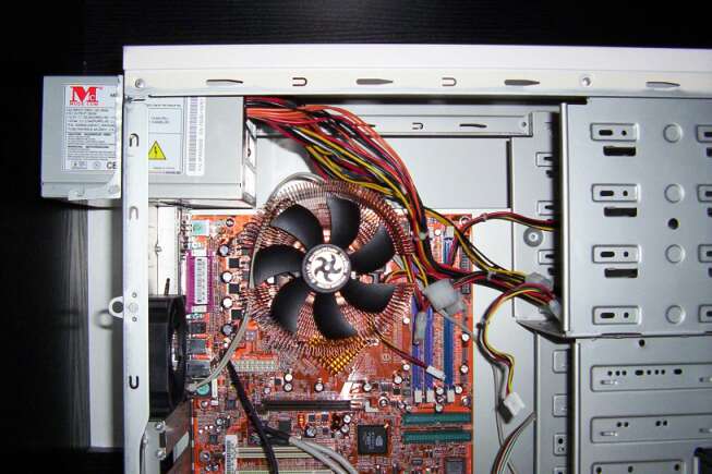

  • #24 1449562
    yaarek
    Posty: 93
    Ocena: 8
    4 godziny zabawy, ale juz jest jak chciałem.
    Może jeszcze nie wygląda za ładnie, kiedyś w wolnej chwili będę musiał wyrównać odgięte fragmenty blachy i zeszlifowac krawędzie.
    Zasilacz jest przykręcony 2 śrubami od góry (nawiercałem po 2 małe otworki w obudowie zasilacza i odgiętej blasze).
    Jakby ktoś chciał montować taki zestaw jak ja, to będzie miał punkt odniesienia.
    Obudowa ma wysokość 43cm (ModeCom Winner).
    Dzięki wszystkim za pomoc.
    • Abit NF7 2.0 i Pentagram 120 Cu+ - czy zmieści się zasilacz w obudowie? 2.jpg (42.57 KB) Musisz być zalogowany, aby pobrać ten załącznik.
