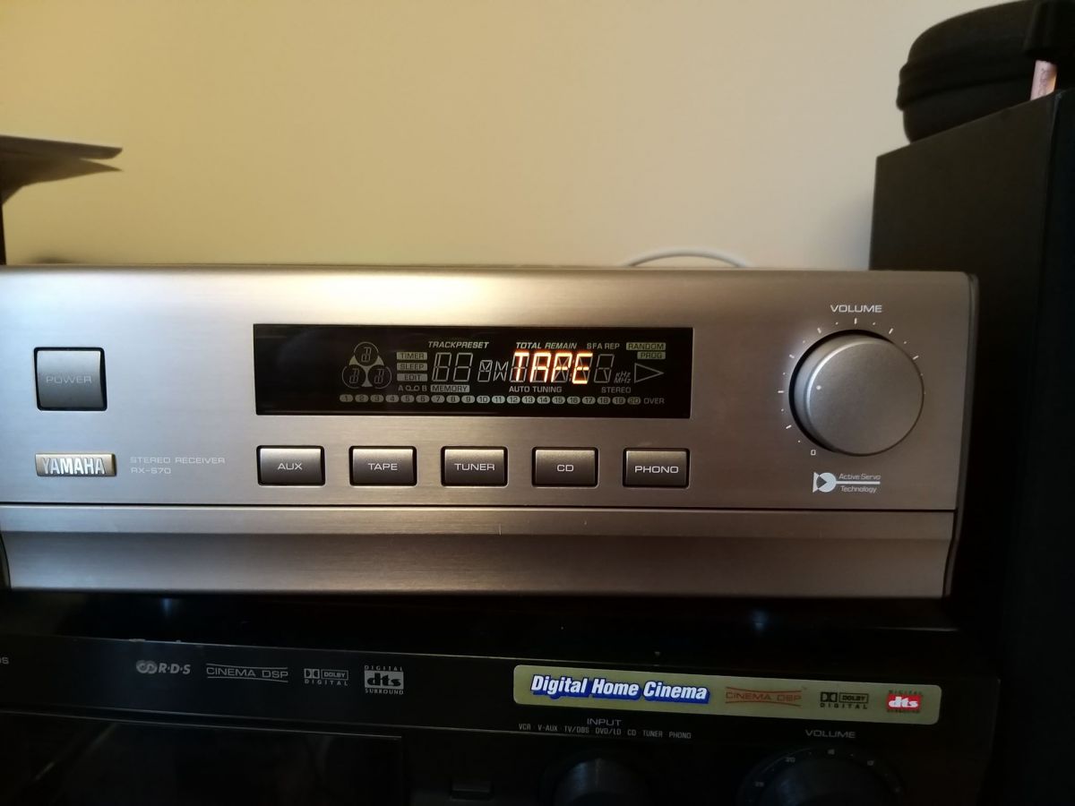

    Do amplitunera Yamaha RX-S70 został dołożony moduł audio bluetooth oparty o CSR64215.
    Moduł jest zasilany z transformatora amplitunera i załącza się w momencie wybrania wejścia TAPE.

    Jako wejście sygnału bluetooth wybór padł na magnetofon (TAPE), które wydaje się najmniej przydatne.

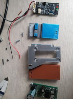

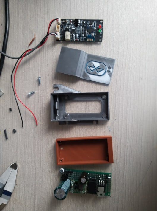

    Budowa
    Moduł zasilania i sterowania został zbudowany w oparciu o płytkę uniwersalną.
    Na płycie amplitunera jest bardzo dużo zwor. Do większości sygnałów udało się dostać przez dolutowanie się do zwor.
    Obudowa do modułu bluetooth i płytki uniwersalnej została zaprojektowana w Fusion 360 i wydrukowana na drukarce 3d.
    Schemat został narysowany w Fusion 360.
    Modele 3d obudowy i mocowania do płytki zasilania można znaleźć TUTAJ
