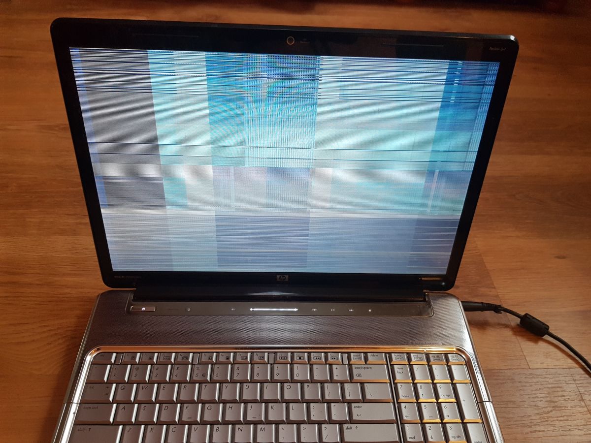

    Mamy mały problem z laptopem
    Hp Pavilion DV-7 1262eg
    Sa pasy na matrycy - nic nie widać na ekranie
    HP Pavilion DV7 1262eg - Pasy na matrycy: Czy to uszkodzenie grafiki, inwertera czy matrycy?
    Na wyjściu VGA - obraz jest ok
    Uszkodzona :
    - grafika ??
    - inwerter ??
    - matryca ??

    Wygląda na matrycę.
    * np. owe pionowe pasy
    Bez podstawienia innej (próba) nie dowiemy się .
    Pomiary na LVDS

    Jeżeli na zewnętrznym monitorze masz dobry obraz to raczej nie wina grafiki. Najtaniej będzie zacząć od wymiany taśmy łaczącej matrycę z płytą główna. Może się nawet okazać że jest sprawna tylko słabo lub nierówno wpięta.

    Moim zdaniem najbardziej prawdopodobne uszkodzenie matrycy. Podstaw inną na próbę.
    - poprawny obraz na zewnętrznym monitorze nie świadczy o sprawnej grafice - szczególnie w tak starym laptopie, gdzie sygnał dla matrycy jest generowany właśnie w GPU.

    wymieniłem na inna matryce i jest ok

    wymiana na inną matrycę
