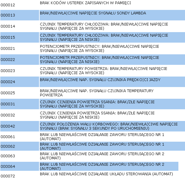

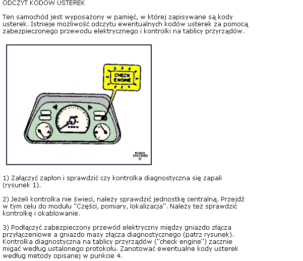

  • #4 1399070
    jpc5575
    Posty: 21
    Pomógł: 3
    Ocena: 15
    Zapalenie lamki kontrolnej silnika oznacza że sterownik silnika zarejestrował usterke w elektronice. Istnieje możliwość odczytania kodów usterek i sprawdzenie kodu w tabeli.
    • Suzuki Alto 1.0 - rozrusznik kręci, ale nie odpala, chwilowa utrata mocy alto1.gif (15.23 KB) Musisz być zalogowany, aby pobrać ten załącznik.
    • Suzuki Alto 1.0 - rozrusznik kręci, ale nie odpala, chwilowa utrata mocy alto2.gif (10.26 KB) Musisz być zalogowany, aby pobrać ten załącznik.
    • Suzuki Alto 1.0 - rozrusznik kręci, ale nie odpala, chwilowa utrata mocy alto3.gif (6.73 KB) Musisz być zalogowany, aby pobrać ten załącznik.
    • Suzuki Alto 1.0 - rozrusznik kręci, ale nie odpala, chwilowa utrata mocy tabela_alto1.gif (16.96 KB) Musisz być zalogowany, aby pobrać ten załącznik.
