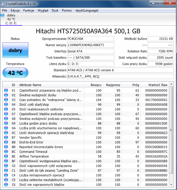

    Uruchom program OCCT -> PowerSupply:OCCT test i wklej uzyskane po teście wykresy. 10 minut testu.
    Daj także screen z programu HWMonitor podczas wykonywania testu.
    Zamieść screen z programu CrystalDiskInfo.

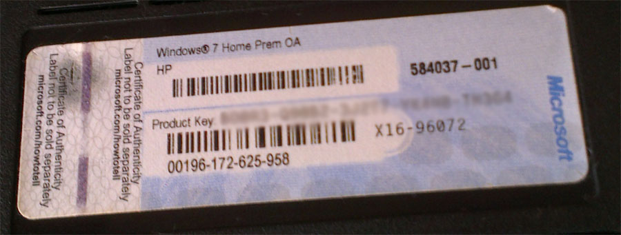

    przemkiel
    Posty: 28
    @U.P. Laptop ma naklejke z kodem dla win7 pod spodem, oraz na nim od i7 i Windows, i ślad po jednej odklejonej, zgaduje że po grafice jednak właściciel usunął bo zdrapywała sie.
    Wstawienie wykresu z OCCT jest niemożliwe. Po ~90 sekundach temperatura rdzeni procesora osiąga krytyczną temperature 70 stopni. To chyba coś oznacza skoro test miał trwać 10 minut, jednak dodaje screen z CrystalDiscInfo:
    HP Pavilion dv6 - Laptop z i7 a pracuje jak żółw
    Dodam że przed testem wykorzystałem patent do zwiekszenia przepływu powietrza pod laptopem i podniosłem mu ,,tyłek", mimo wszystko wyniki mówią same za siebie. Proszę o pomoc.

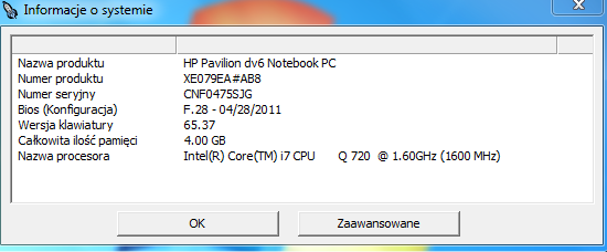

    Na stronie HP podają że powinienem mieć naklejkę z modelem, jednak mam tylko tą od windowsa.
    HP Pavilion dv6 - Laptop z i7 a pracuje jak żółw HP Pavilion dv6 - Laptop z i7 a pracuje jak żółw

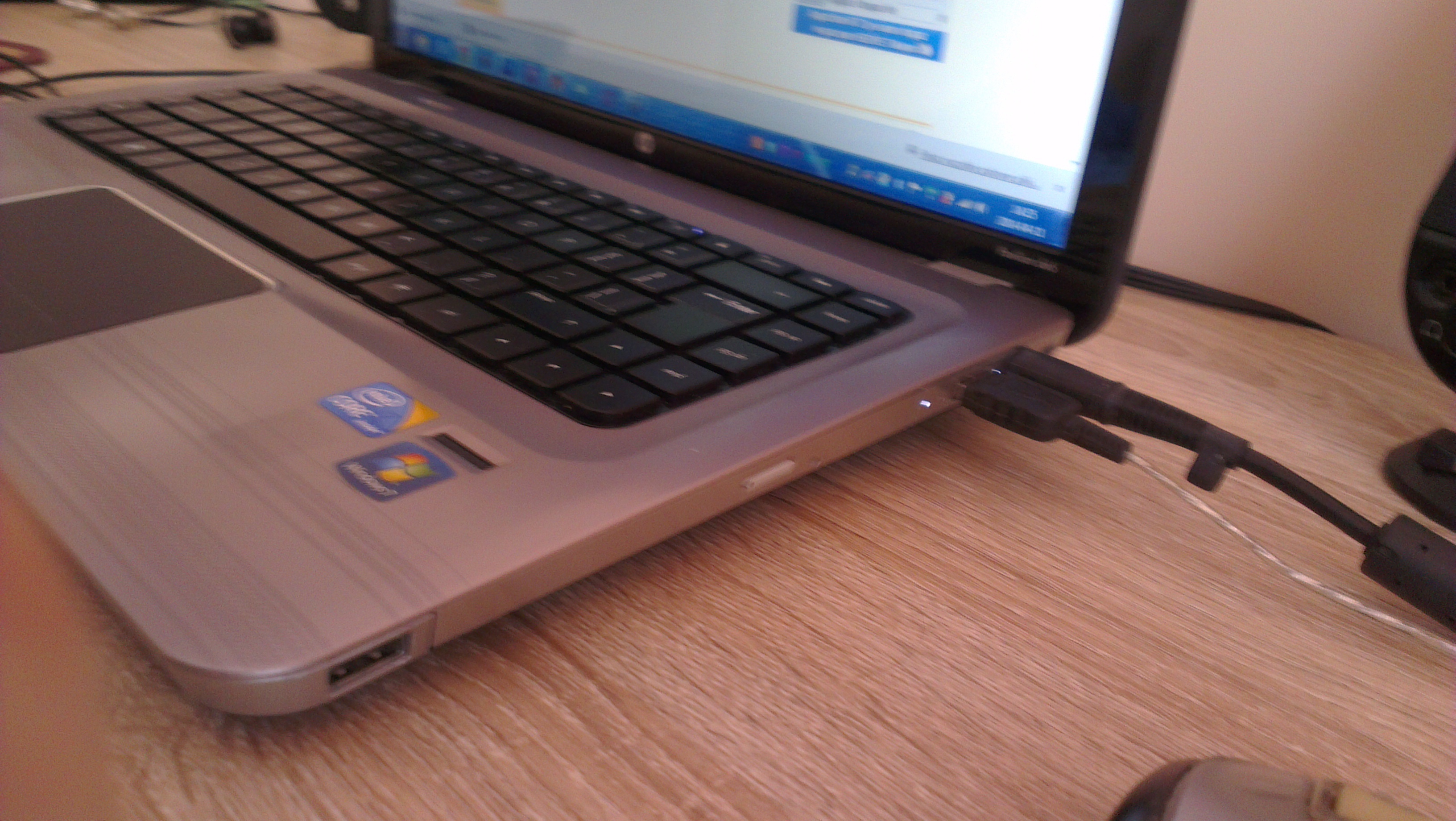

    @U.P. Komputer dostałem po przeinstalowanym systemie, do tego usunałem zbędne oprogramowanie.
    Wpisałem na stronie HP SN i NP w zakładce do sprawdzania gwarancji, wyskoczyło mi że mój laptop to HP Pavilion dv6-3104et Entertainment Notebook PC. A co do płyty głównej to powinna pasować jeśli obrócimy ją na drugą strony (większość portów po lewej stronie).
    Nie wiem w jaki sposób sprawdzić to inaczej, nigdzie w spoecyfikacji nie moge znaleźć nic o płycie głównej którą mam.
