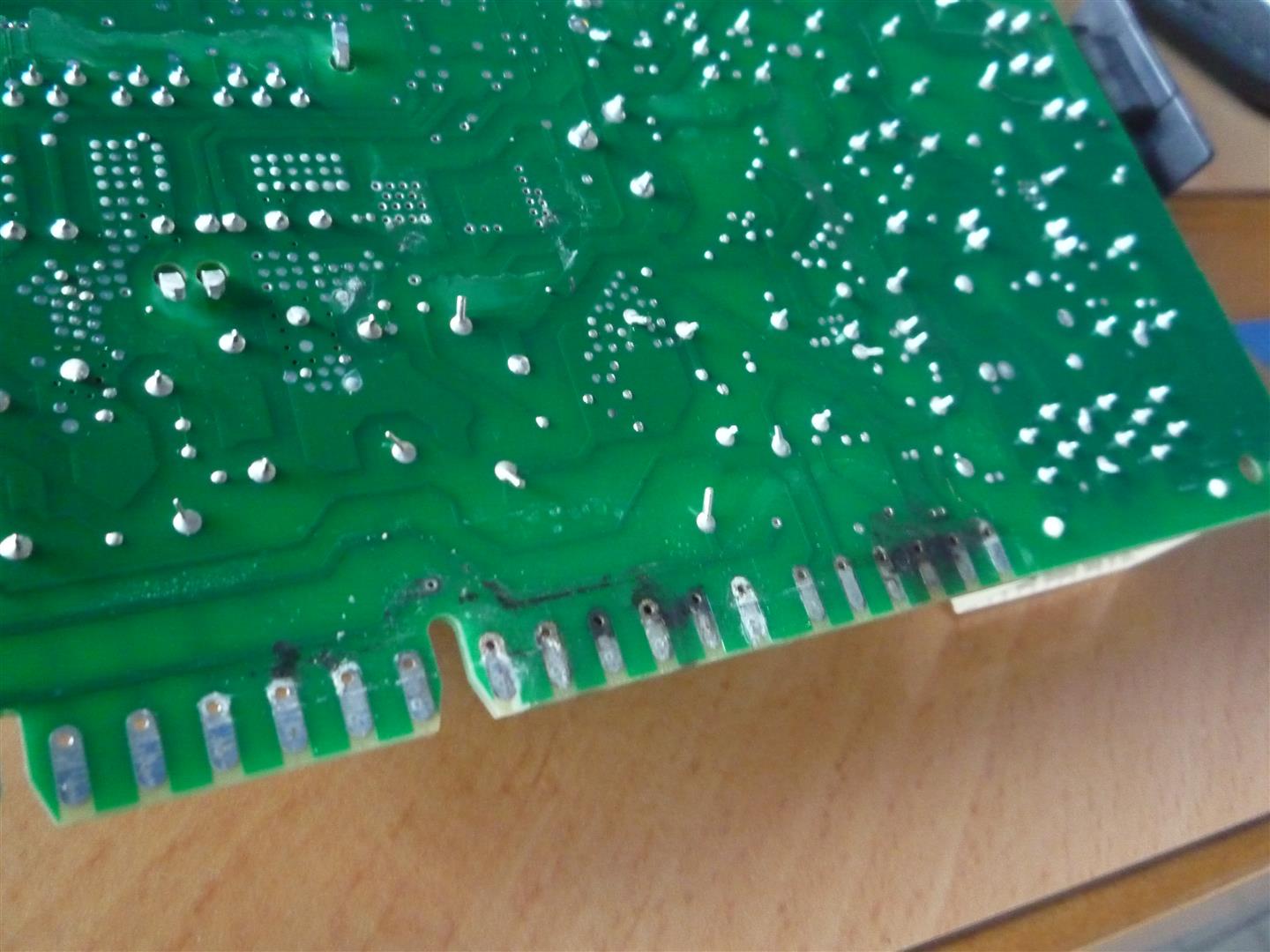

    Zmywarka Bosch SPV69t00EU z 2011 roku po teście pokazuje błąd E:06. Żadne resety nie pomagają. Czego dotyczy ten kod błędu?

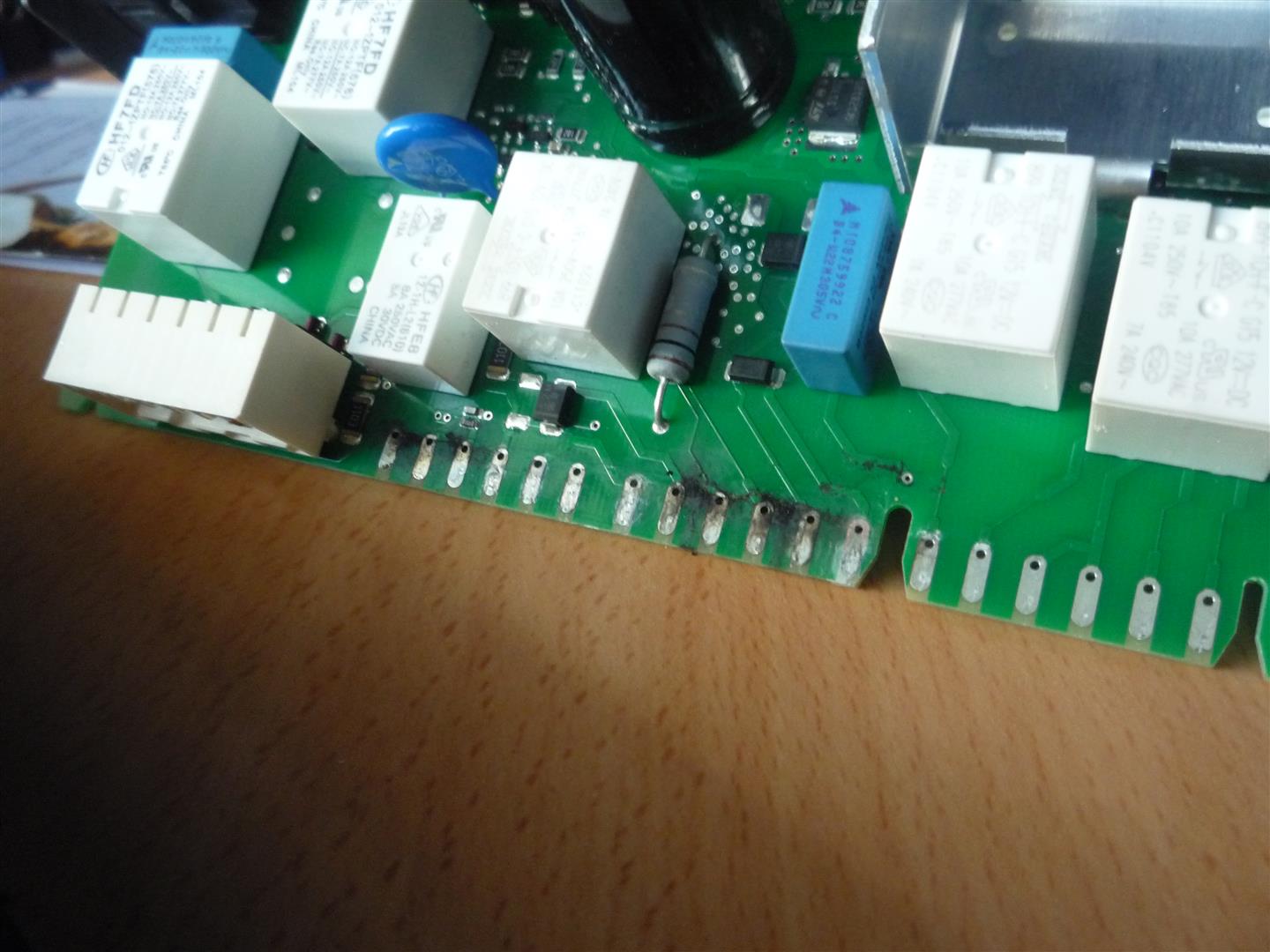

  • #5 13500834
    Tomman
    Posty: 57
    Ocena: 17
    Okazuje sie , że podstawa usterki była inna. Ale po oczyszczeniu wszystko wydaje sie ok. Jest 10 V a przedtem było zmiennie od 2 do 16 nawet
    Bosch SPV69t00EU 2011 - co oznacza błąd E:06 w zmywarce?
    Jest sposób żeby się upewnić czy to ten czujnik?
  • #6 14049986
    Tomman
    Posty: 57
    Ocena: 17
    Kupiłem na ebay-u od Niemca identyczny sterownik od innego modelu. Przełożyłem pamięć i śmiga. Temat zamykam.
