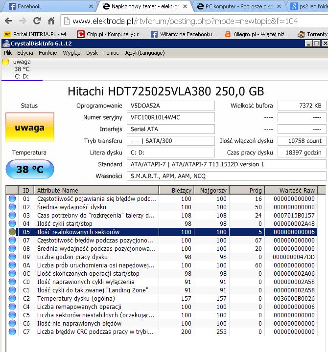

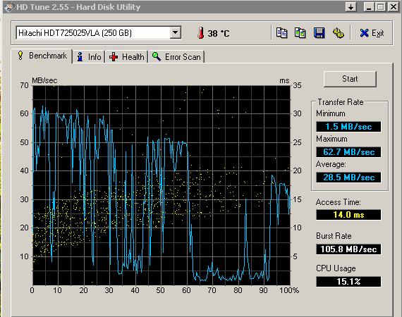

    Posty: 4
    Prosze o sprawdzenie logów dyskow
    z Hdd tune i CrystalDiskInfo
    HDD HITACHI - Analiza logów z HDD Tune i CrystalDiskInfo HDD HITACHI - Analiza logów z HDD Tune i CrystalDiskInfo
  • #3 13512404
    dawid918
    Posty: 4
    Tak coś czułem prawie 8 lat ma on już.
    A przy okazji to za jego sprawą może się komputer strasznie tnąć?
  • #4 13512429
    Dra98
    Moderator - Komputery Serwis
    Posty: 9181
    Pomógł: 1318
    Ocena: 1068
    Takie uszkodzenia HDD mogą powodować objawy przycięć czy znacznego obciążenia CPU.
  • #5 13512459
    dawid918
    Posty: 4
    No to wiem przynajmniej na czym stoję,
    wielkie dzięki za pomoc

  • #6 13513747
    Łukasz_W
    Posty: 5038
    Pomógł: 631
    Ocena: 646
    A jak bym np miał inny dysk 80 GB i na nim WIN i programy to komputer by działał lepiej, a na tym uszkodzonym jakiś mało potrzebne pliki to komputer zaczął by się mniej ciąć ?,bo głównie na tym mi zależy.
    Uszkodzony dysk podpięty jako dodatkowy również może powodować złe funkcjonowanie całej maszyny.
