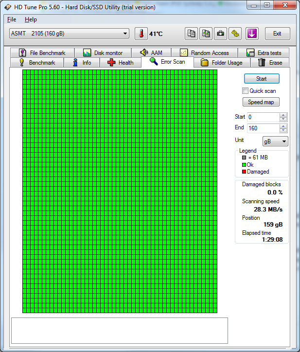

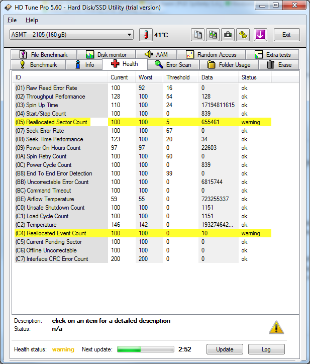

    Mam dysk Hitachi 160GB, przeskanowałem go programem HD Tune:
    1.
    Hitachi 160GB - Relokowane sektory w SMART, brak błędów w HD Tune
    2.
    - na pierwszej zakładce jest informacja o relokowanych sektorów a na drugim skanowanie błędów nic nie wykazało - "zielone kwadraciki"
    Czyli co ma to oznaczać, że dysk jest ok tylko HD Tune ma problem ze smartem? Da się to jakoś naprawić?
    Zielone okienko z HDTune jest zupełnie bezwartościowe do diagnostyki dysków.
    Nie ten test jest bezwartościowy. Widać to również w tym przypadku dysk poważnie uszkodzony nadaje się do wymiany a tam wszystko OK. Jeśli test powierzchni ma być wiarygodny mozna użyć MHDD i 2x F4 - wykona dokładny skan powierzchni HDD.

    Dysk do utylizacji, ewentualnie po teście powierzchni MHDD na zapasowy magazyn danych.

    safbot1st napisał:
    Dysk do utylizacji.
    Jeszcze na magazyn mało waznych danych się nadaje. Jedynie 101 realokowanych sektorów. Żeby nie było to już dokumentuję dlaczego:
    Wartość DEC: 655461 -->Raw hex: 000A0065 --> 101 realokowanych sektorów w 10 operacjach remapowania.
    W skanie nie będzie bad sektorów, bo nie ma żadnego niestabilnego sektora w C5.

    mati211p napisał:
    Jedynie 65
    Ja widzę 655K, jak to się liczy w HD tune pro?

    safbot1st napisał:
    mati211p napisał:
    Jedynie 65
    Powyżej edytowałem jak przeliczać, z rozpędu napisałem 65, a jest 101 - tyle powinien pokazać HDSentinel. Oczywiście warto sprawdzić stan powierzchni W MHDD, bo jak są wolne sektory, wtedy nawet na magazyn mało ważnych danych może się nie nadawać.
