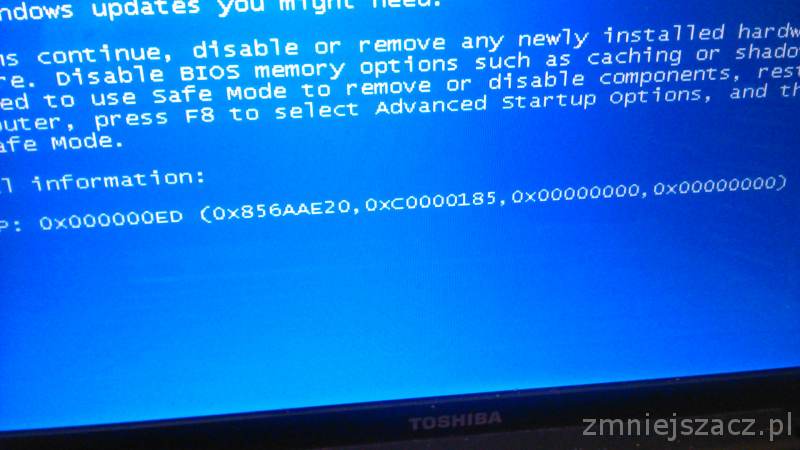

    Cześć, od wczoraj mam problem z moim laptopem (Toshiba Satellite A200-28M). Jest świeżo po formacie (windows 7 32-bit), rozładował mi się i kiedy go naładowałem i włączyłem laptop dostał bluescreena podczas ładowania systemu windows. Bluescreen trwał mniej niż 0,5 sekundy. Próbowałem włączyć awaryjnie, bez baterii i tak dalej. Nawet nie mogę zrobić formatowania. Pomożecie? :)
    Podczas włączania safe mode ładowanie plików zatrzymuje się na classpnp.sys

    Jaki to bluescreen? Przy starcie komputera wciśnij F8 i daj opcję wyłączenia automatycznego restartu po błędzie systemu. Tam przeczytasz kod błędu. Sprawdź czy nie zmieniło Ci się ustawienie AHCI w BIOSie.

    Co do trybu AHCI to mam pewien problem, w advanced mam tylko opcje "enabled" i "disabled". Nie mogę zobaczyć AHCI.

    Sprawdź na obu ustawieniach, później do sprawdzenia dysk.
